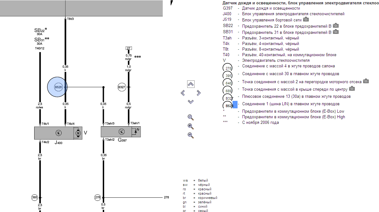

Сообщение Alemania » 05 дек 2015, 07:00
F_Zimov
т.е. свет горит когда переключатель на люстре только в среднем положении,
Это значит что при открытии дверей горит ??
Проводку проверил от люстры до панели управления
что такое панель управления ?
Дальше подсветка зеркал под солнцезащитными козырьками не работает
снять козырек, проверить наличие напряжения на контактах приходящих на него. Если есть напруга, значит контакты внутри, если нет - то проводка.
01520 - Rain and Light Recognition Sensor (G397)
Либо нет питания на датчик дождя
Либо шина LIN в обрыве

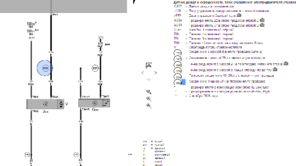

Сообщение _Strateg_ » 15 дек 2015, 22:10
dimk писал(а):Друзья, помогите, такая ошибка приключилась
00059 - Клемма 30 Освещение салона
012 -- электрическая неисправность в цепи
Стоп-кадр:
Статус неисправности: 01101100
Приоритет неисправности: 5
Частота неисправности: 1
Сброс счетчика: 195
Пробег: 106992 km
Отсчет времени: 0
Дата: 2014.07.09
Время: 07:58:00
Стоп-кадр:
вкл
Напряжение: 11.80 V
вкл
выкл
выкл
выкл
выкл
Предыстория: хотел подключить в багажнике светодиодную ленту в цепь фонаря, что-то пошло не так...
Соответственно не горит свет в багажнике и в салоне, все остальное горит и работает в штатном режиме,при сбросе ошибки появляется тут же вновь, предохранители целые.
Что можно предпринять?
А как именно подключали?

Сообщение Alemania » 16 дек 2015, 08:02
F_Zimov
Кликнуть для увеличения.
