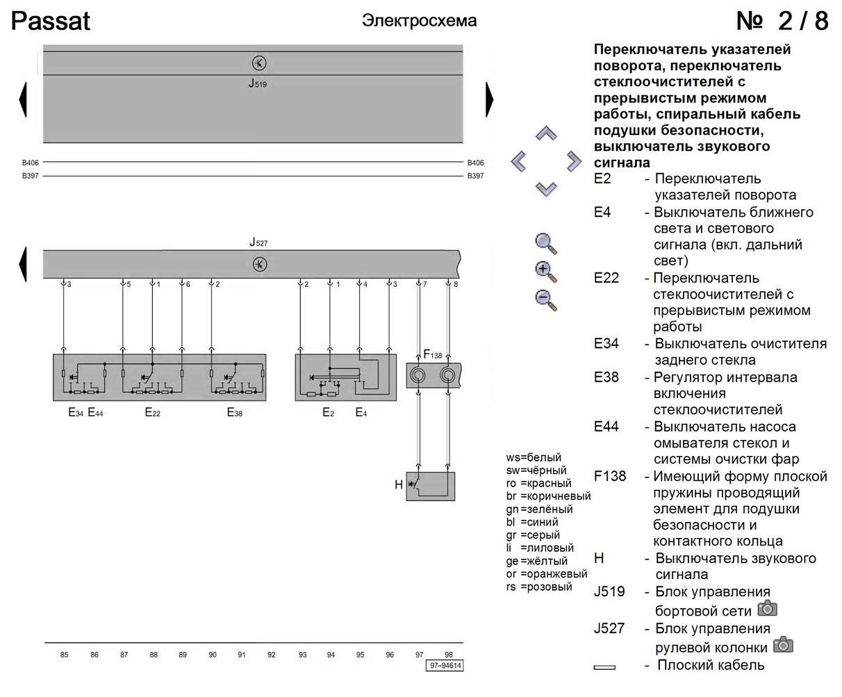

как вариант,нужно посмотреть по электросхемам схему сигнала,что и как коммутируется.Если вы добрались до реле,нужно посмотреть на разъеме при нажатии на пикалку наличие напряжения управления., т.е напряжение срабатывания реле.Простите под рукой нет электросхемы, нахожусь не дома, говорю пока варианты которые можно проделать пока без снятия руля!!

Найдите выводы катушки,( в данном случае это реле J4, которое вы описали), далее берете тестер и становитесь на выводы этого реле в данном случае катушки, кто нить нажимает на бибип,меряете там напряжение.Если при нажатии на руль напруга( на выводах) там появляется, то реле должно сработать, ставим реле тогда на место и смотри срабатывает ли оно??? Если срабатывает далее нужно смотрет проходит ли плюс через силовой контакт. Если на реле напряжение не приходит смотрим срабатывание контакта на руле. Картинка вот , я скидывал ранееhttp://b6club.ru/download/file.php?id=5823 Сча посмотрел эльзу минус там идет с 371 соединения массы! Я это все говорю с учетом того что преды вами уже проверены и они исправны :!:
