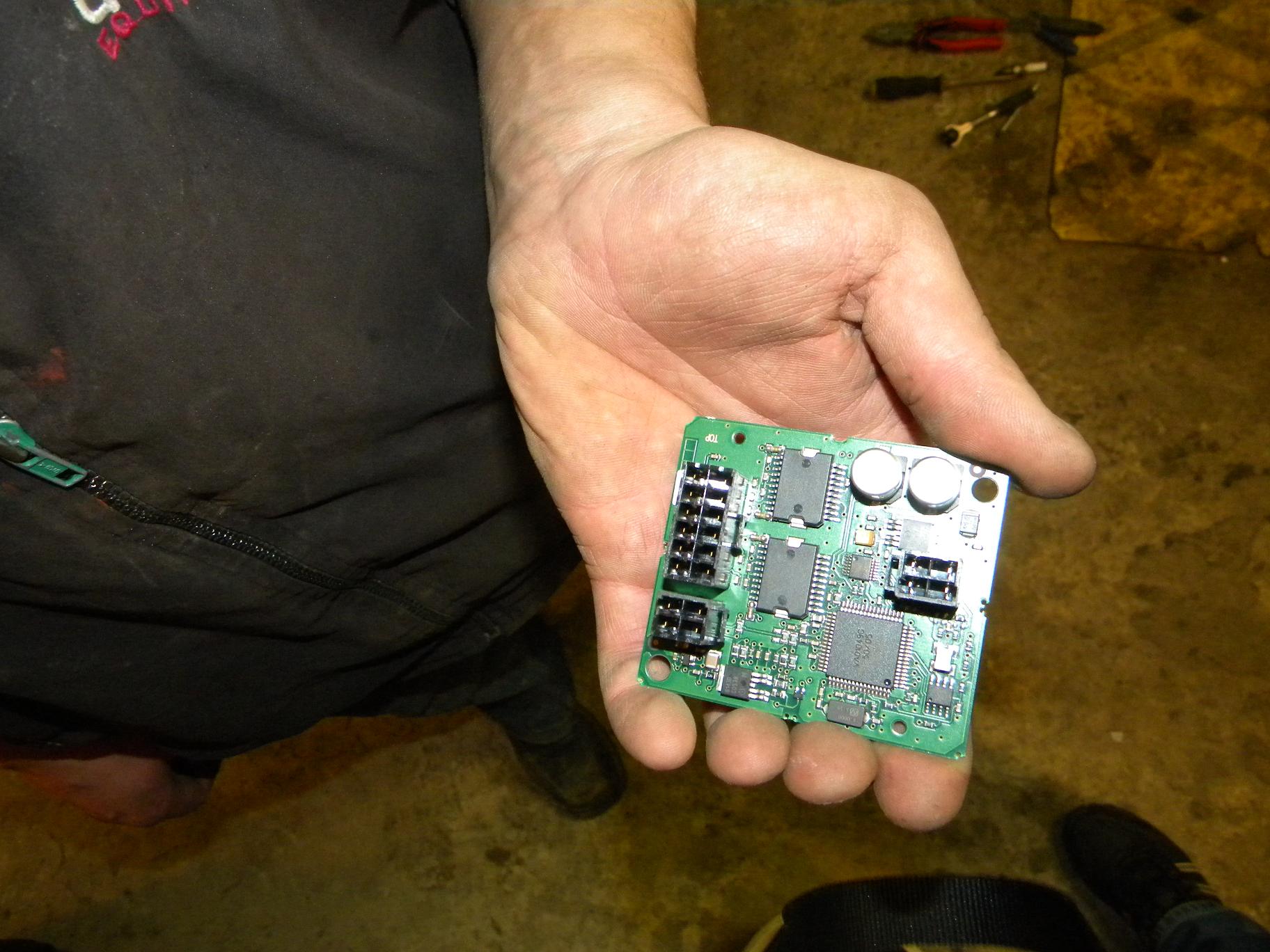

Сообщение isaev57 » 17 ноя 2010, 18:11
Есть ли еще пострадавшие на тему AFS?
У меня вот какие симптомы: при включении зажигания левая фара поворачивает и возвращается в исходное положение, далее при запуске авто происходит стандартное тестирование, все работает...... Но при движении, практически сразу высвечивается ошибка неисправности системы и фары перестают "рулить", при этом угол наклона остается нормальным, дополнительные лампы при повороте/развороте загораются......
Предлагаю, если есть у кого то схожие симптомы, обсудить эту тему как следует, а то уж очень не приятно когда что то не работает и постоянно горит ошибка.....

Сообщение isaev57 » 07 фев 2011, 11:31
В продолжении темы хочу поделиться следующим: во-первых нужно сделать диагностику, у меня как уже говорил комп выдал неисправность модуля поворота левой фары. Его ооооочень тяжело но снять можно не снимая фары. Он крепится в задней крышке блок-фары. Снял, вскрыл корпус, вот как он выглядит изнутри
