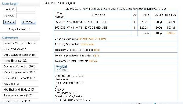

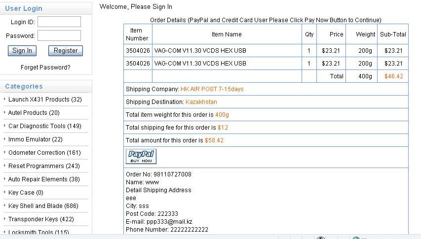

Re: Работа с интерфейсными кабелями: VAG-COM, VAG-Tool, VCDS (+)
Сообщение Klon » 26 июл 2011, 22:46
Если DHLом может и 50 баксов будет, а если потерпеть то пару шнурков за теже деньги с доставкой.
