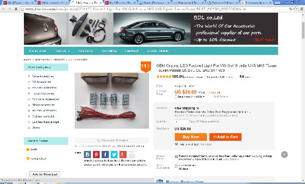

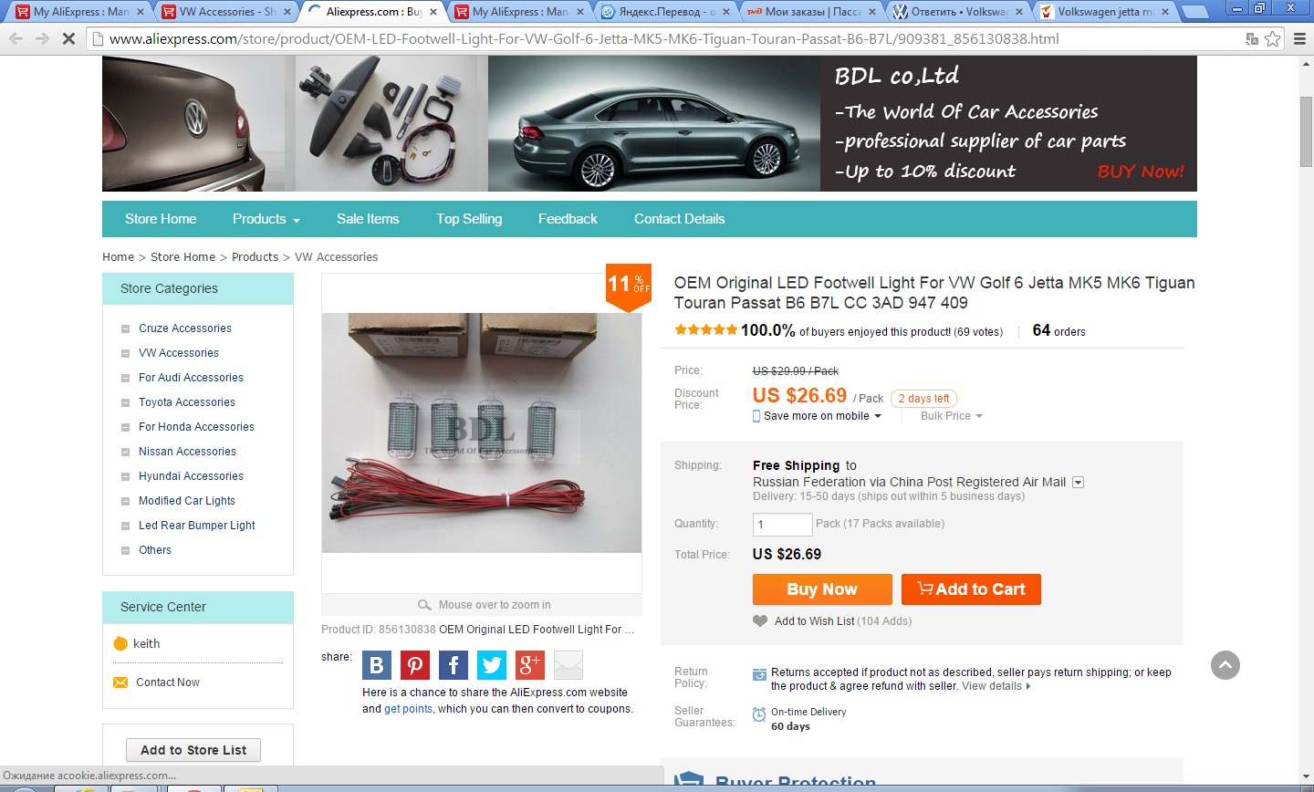

х806хр писал(а):Как вариант можно поставить вперёд две диодных лампы, назад обычные или наоборот то-же будет работать. Так-же амбиент режим в движении регулируется до-нуля регулировкой подсветки панели приборов (вместе с приборкой соответственно).
спасибо, но для меня это не вариант, т.к. были куплены плафоны с проводкой от СС с интегрированными диодами...

coolikoff писал(а):спасибо, но для меня это не вариант, т.к. были куплены лампы от СС с интегрированными диодами...
Такие у меня работают, никакие обманки не ставил...
Правда светят очень хреного :)

Сообщение coolikoff » 30 окт 2014, 13:13
х806хр писал(а):
coolikoff писал(а):проконсультируй пжл., подсветка пространства для ног работает исправно при заведенном двигателе - при открывании дверей и при включении габаритов (Ambient...) подсветка загорается. Стоит заглушить мотор, закрыть открыть машину, подсветка горит, но электроника ее глушит через 5 сек.
что же это получается, что контроль ламп подсветки пространства ног происходит только на "заглушенной" машине?
Это нормальная работа подсветки гаснуть через несколько секунд после закрытия дверей, у меня так-же стоит подсветка в зеркалах - Она то-же гаснет через несколько секунд после закрытия дверей вместе с подсветкой ног.
У меня гаснет подсветка пространтсва для ног и с открытой дверью, и Ambient при включенных габаритах через 5 сек. Уточню, что только при выключенном зажигании/заглушенном двигателе. Когда же двигатель заведен, все работает как надо, подсветка гаснет "театральным светом" при закрытии дверей, а Ambient светит, пока включены габариты.

Сообщение coolikoff » 30 окт 2014, 13:16
да уж, светят хреново... предполагаю, что ты "Васей" отключал "контроль подсветки пространства для ног". У меня с моим блоком 3C8 937 049H, сделать это не получилось.

Раз у тебя гаснет, можно одну обычную лампу под обшивку в параллель и будет всё Гуд!!! Хоть и немного колхозно, я когда у себя ставил первоначально подсоеденил один фонарик с обычной лампой - Ничего не гасло с одним фонарём.

Сообщение pashustic » 30 окт 2014, 21:17
coolikoff
Ставил одному. Та же петрушка. Гаснут. .Плафон в параллель с обычной лампой все решает.
Никакие контроли не отключаются для ног. :!:
