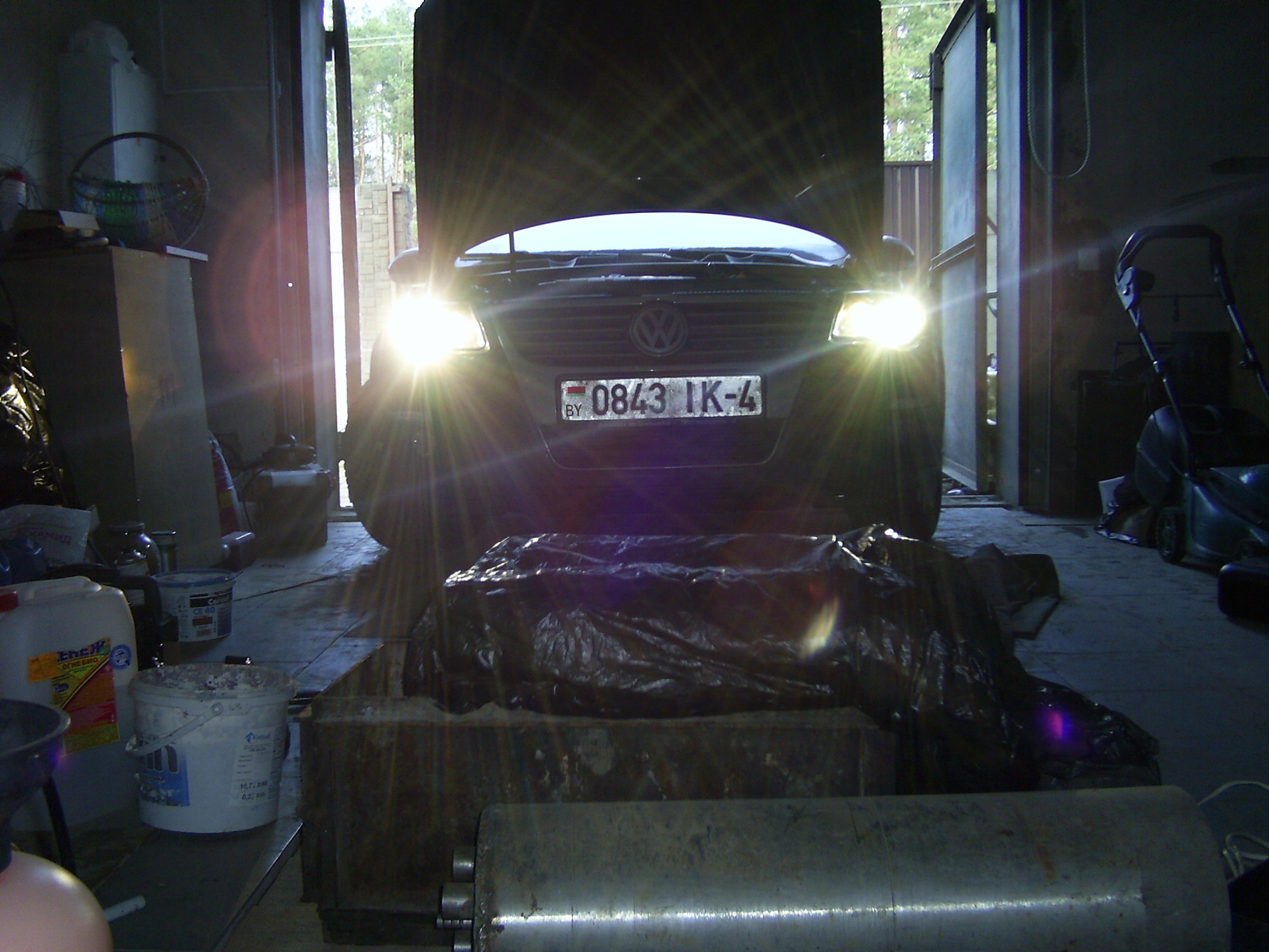

Сообщение LeGA » 25 июл 2013, 14:08

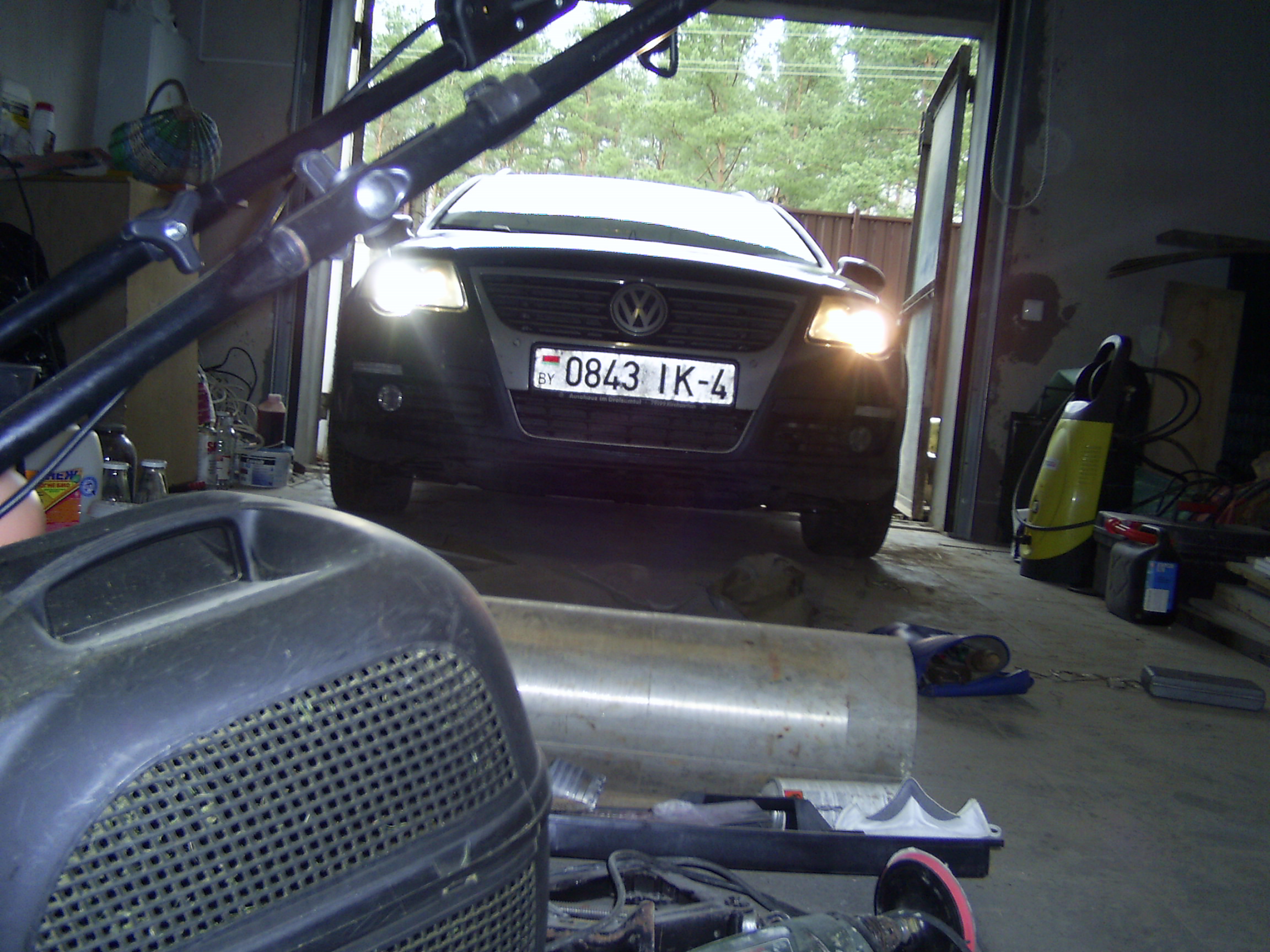

А у меня она какая-то темная. Не как у вас всех на фото. Это что значит?
Светит вот так вот:
Вроде как не особо замыленная линза, только точки какие-то непонятные. Но все равно заметил что светит хуже, чем на однокласниках.
И свет какой-то зеленоватый что-ли. Это так и должно быть?

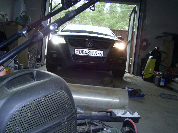

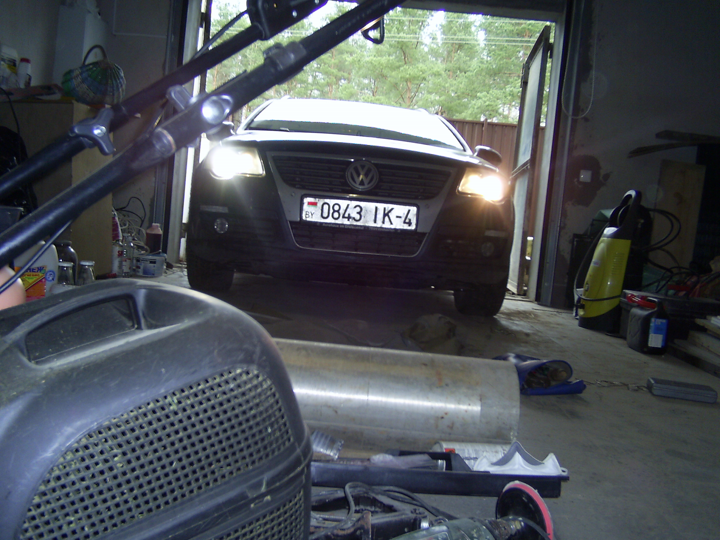

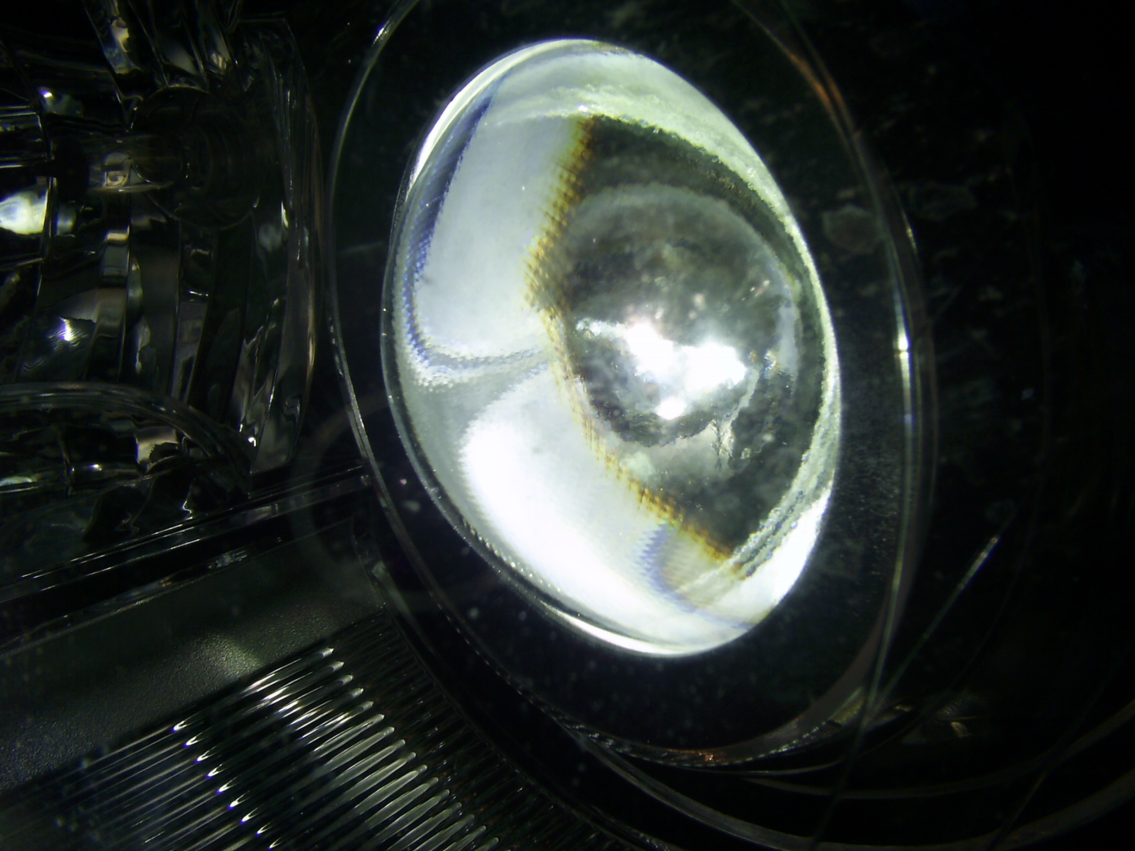

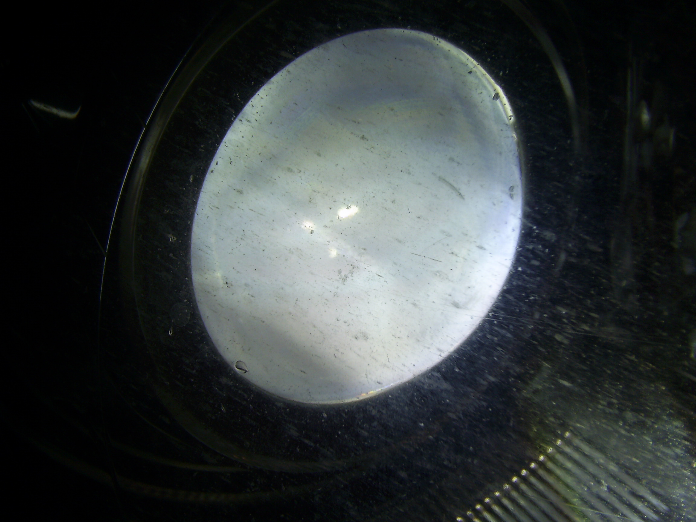

Сообщение Maxim.Sh » 21 авг 2013, 13:25
Тоже мыл линзы, попутно с заменой ламп.
До
после
до
После
Highline 2.0 BMP 6МКПП.

Сообщение LeGA » 22 авг 2013, 09:12
m@us писал(а):Включать не пробовал? ;)
Да. До меня потом дошло что все фотки выложенные - это с включенными фарами. Пост подредактировать забыл)
Правда светит все равно плохо)

Сообщение Stasik V. » 22 авг 2013, 09:21
Maxim.Sh писал(а):Тоже мыл линзы, попутно с заменой ламп.
грязь снаружи на линзах была или внутри?

Сообщение Maxim.Sh » 22 авг 2013, 14:37
А хрен ее знает) заливал воду с фейри прямо в отверстие лампы, так что она почистилась и внутри и снаружи. С виду кажется что внутри она грязная была.

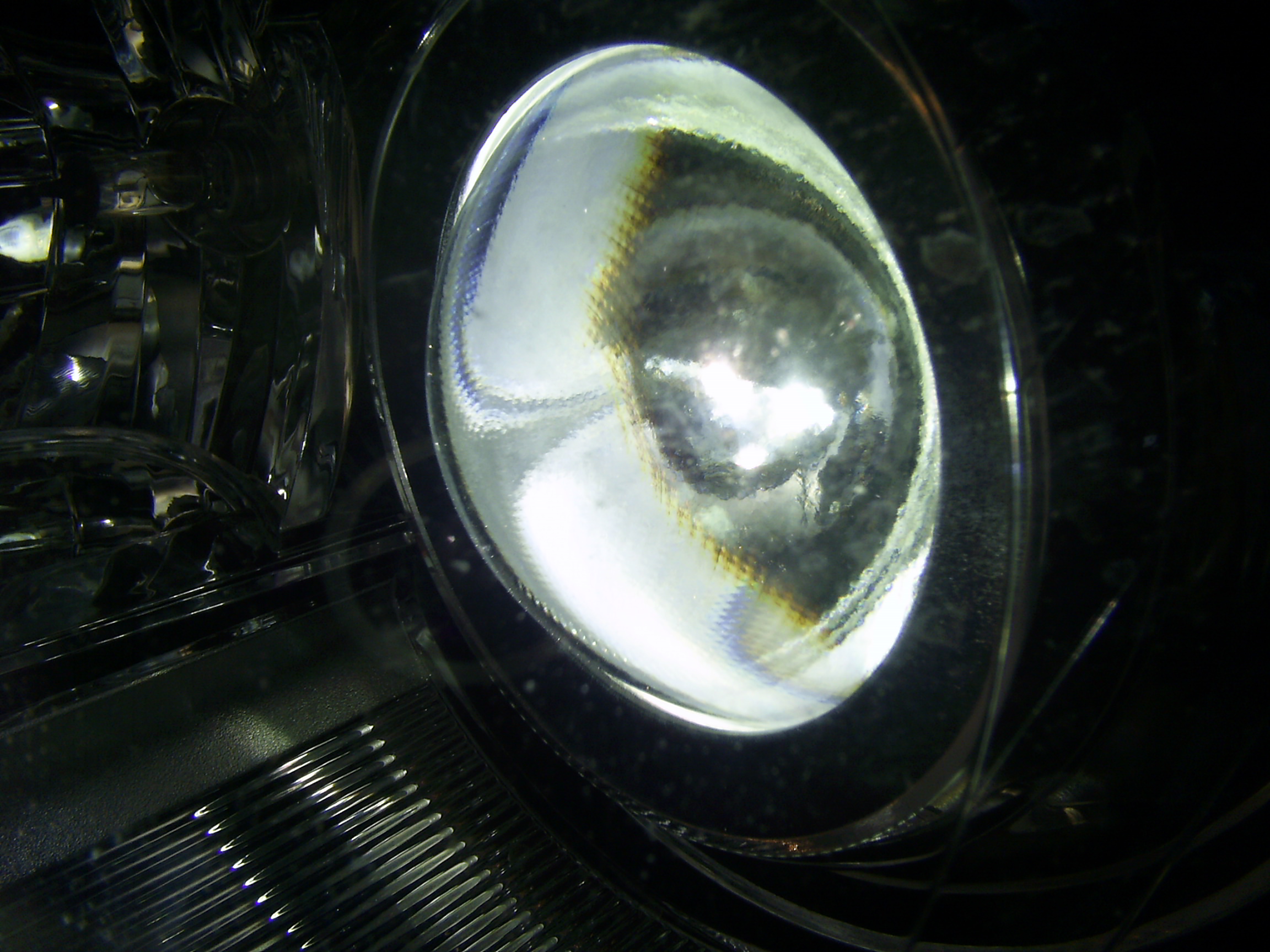

Сообщение boss181 » 03 сен 2013, 12:17
Сменил я линзы, поставил от туарега. Они немного отличаются.
В пассате стоит вот такая:
Моим отражателям хана:
Это результат четырех лет использования их в движении.
