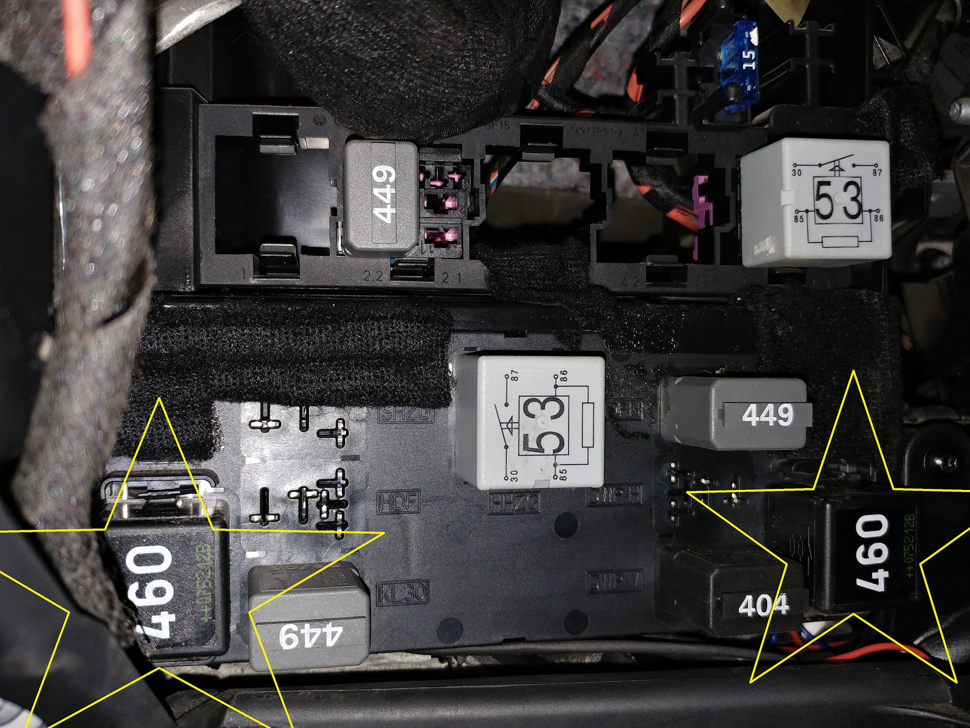

Сообщение tolik13 » 15 мар 2019, 09:05
Всем привет. Похоже меня тоже настигла из этой же оперы. Симптомы, через раз не заводится или не реагирует на ключ. Иногда просто тишина, в последнее время ругается на блокировку руля с тремя пиками и красной надписью, если ключ как то нежно вставлять, бывает и с первого раза заводится. На ходу не глохла и не блокировалась. Сделал диагностику в сервисе, говорят покупай блок LVL (как понять номер детали?) и прописывай в машине с ключами у официалов. Я так понял экономически целесообразно именно с этого начать? Помогите советом, к дилеру, или може кто посоветует сервис, где это в Москве, в районе Внуково - Троицка можно починить малой кровью.
Заранее Спасибо.

Привет! За перчаточным ящиком есть блок реле. Поменяйте местами 460 реле.
Re: Не включается зажигание
Сообщение Profan » 16 мар 2020, 12:30
Менял без результатно

Здравствуйте! Поймал я эту ошибку,только что теперь делать!? И как добавить сюда фото подскажите пожалуйста?
Profan
Сообщения: 12
Зарегистрирован: 15 мар 2020, 20:41
Сообщение Profan » 18 мар 2020, 18:08
Ошибка в 25 блоке,
1 неисправность :
02818- Провод разблок. рулевой колонки от электронного замка зажигания
009- Разорвана цепь или замыкание на массу - Непостоянно
Стоп-кадр:
Биты состояниея:00101001
Приоритетность:2
Счётчик возникновения ошибки: 1
Индекс забывания: 209
Пробег: 202134
Отчёт времени :0
Дата: 2020.03.18
Время : 17:42:17
Как то так
Profan
Сообщения: 12
Сообщение Alemania » 18 мар 2020, 20:18
http://www.passat-club.ru/forum/archive ... 14488.html
Походу ELV на ревизию концевиков просится

Проблема скорее в замке зажигания а не елв. Смотреть микрики в замке и проводку.
