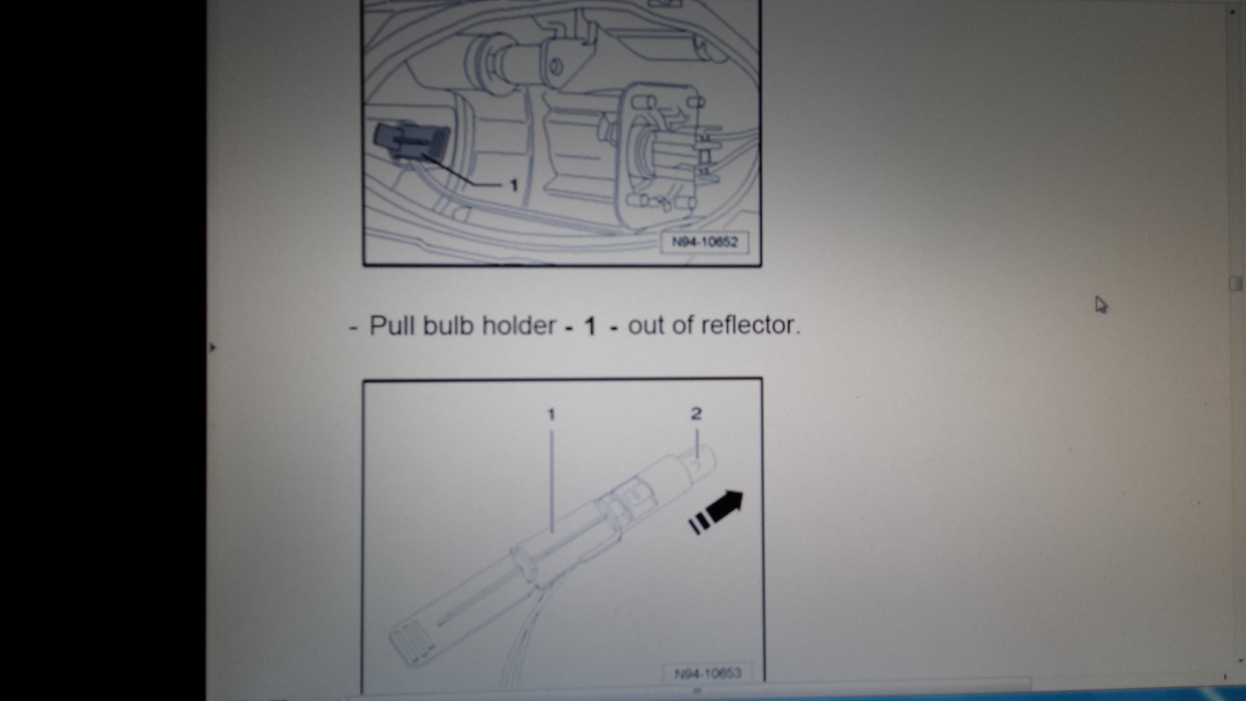

Сообщение lev888 » 09 дек 2015, 14:57
спс за подсказку... теперь будет более понятно что мне нужно ;)
вот такая приблуда нужна

Сообщение serega-g79 » 13 авг 2016, 16:47
А какие еще окошки в фаре есть если снизу через локер залезть туда? Сверху к левой фаре есть доступ. Там два окошечка под ближний свет и габарит с поворотным светом. Правда я не понял еще как достать до габаритной пока не увидел рисунок. Там же три лампы,габаритная самая дальняя.
