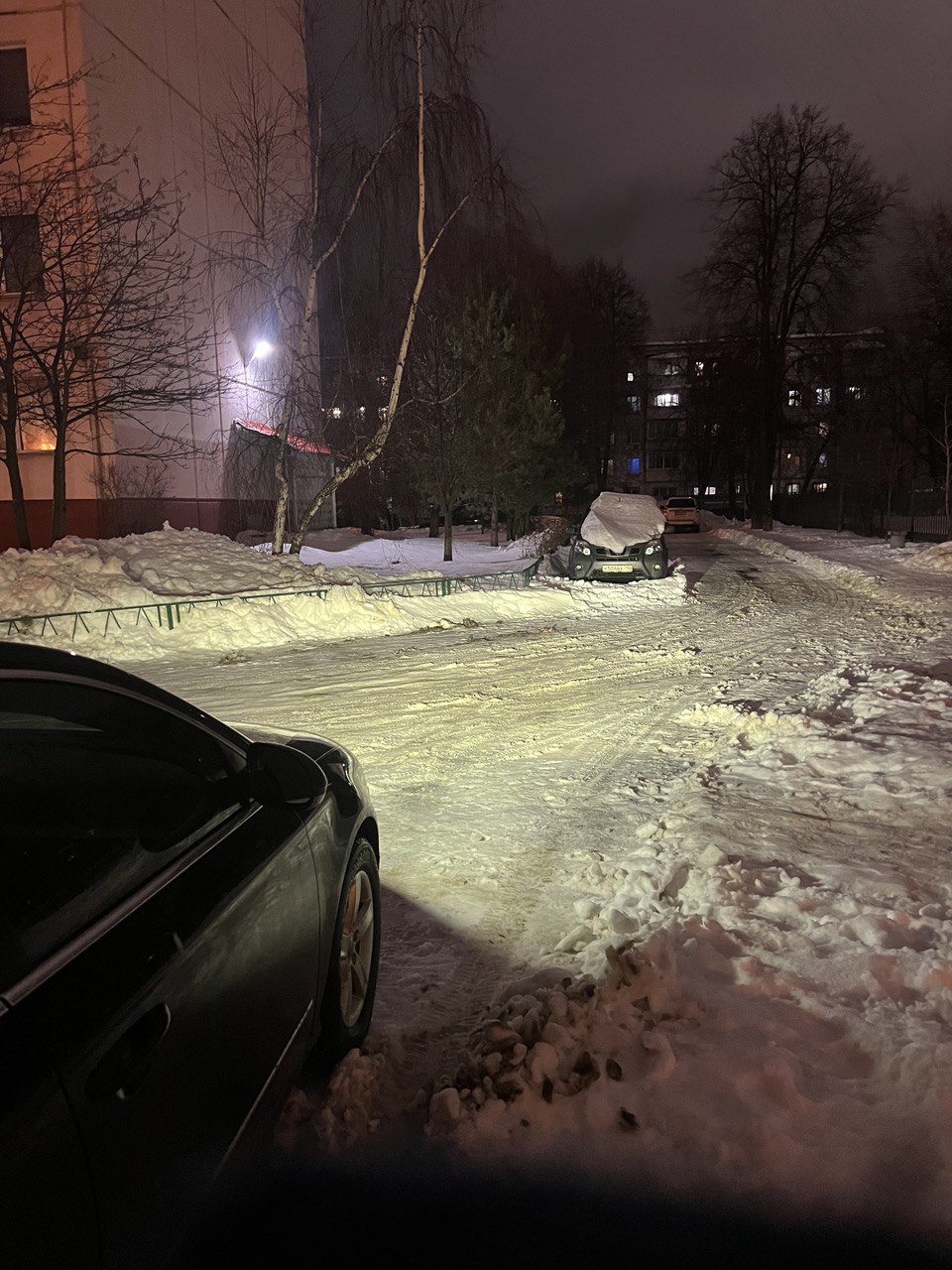

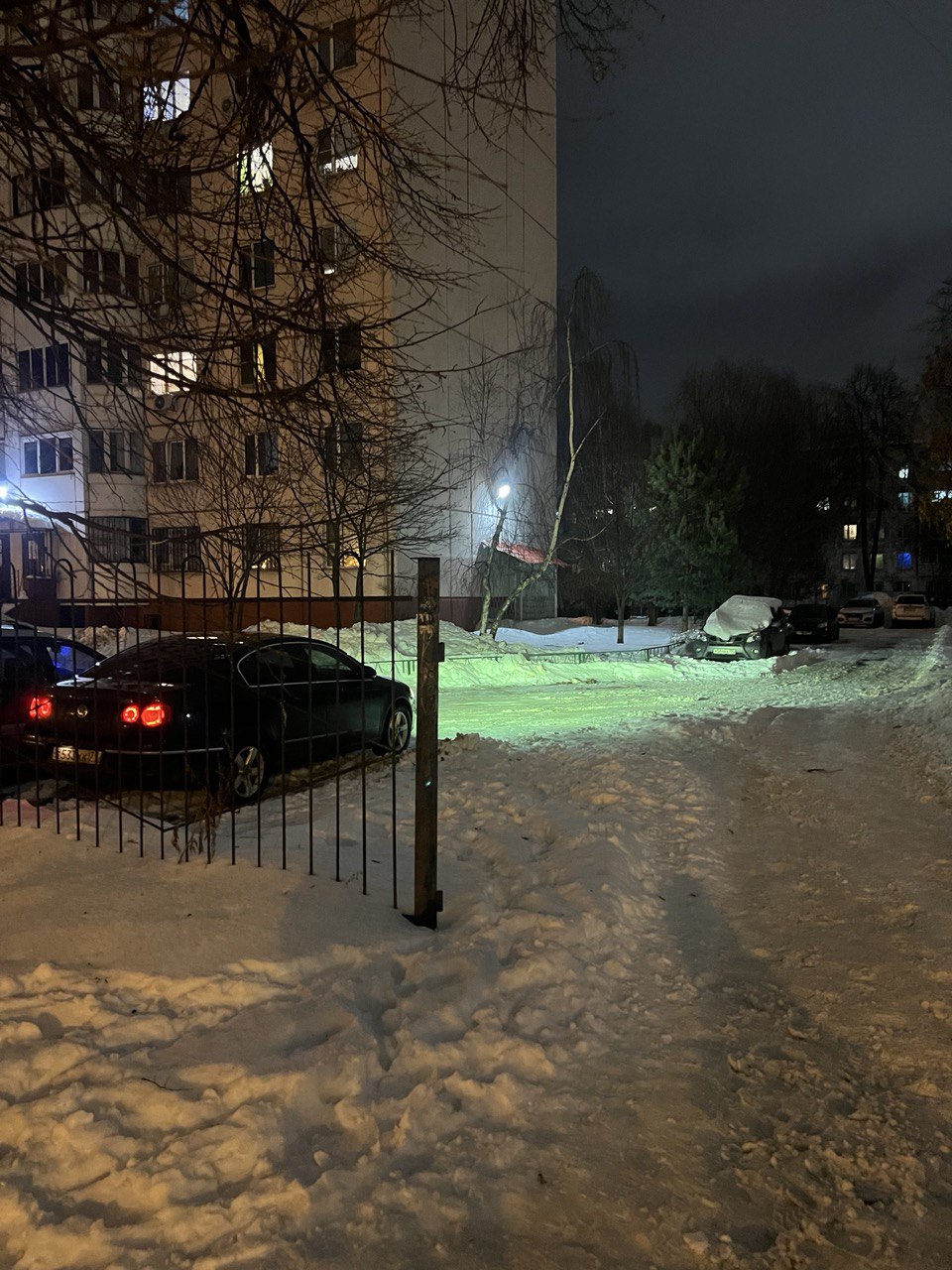

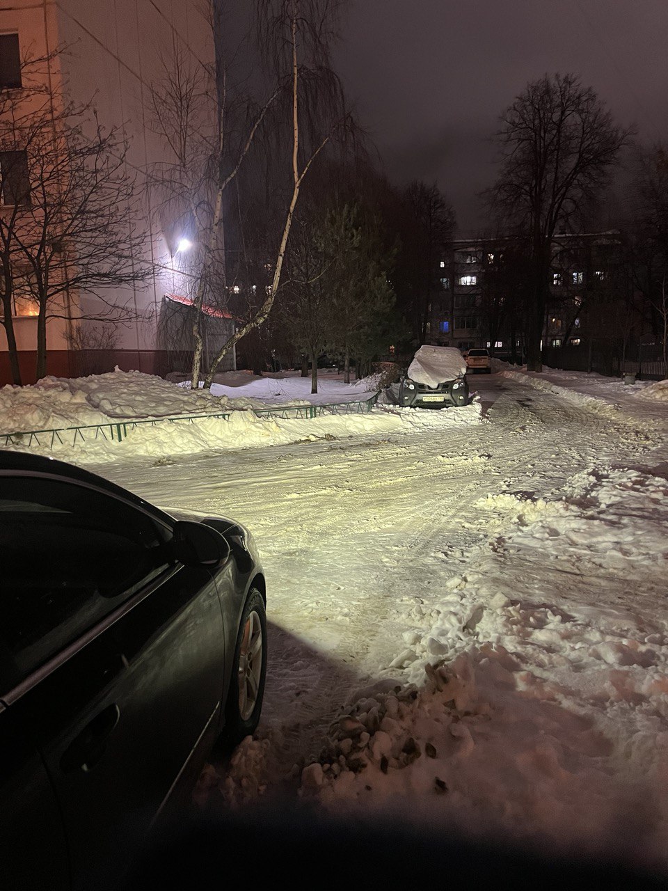

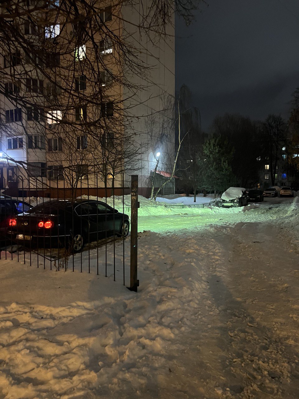

Сообщение Cyborg » 25 дек 2023, 03:00
Не знаю почему так второе фото в зелень отдает. Примерно так получилось. Фары не протирал, не полировал.
