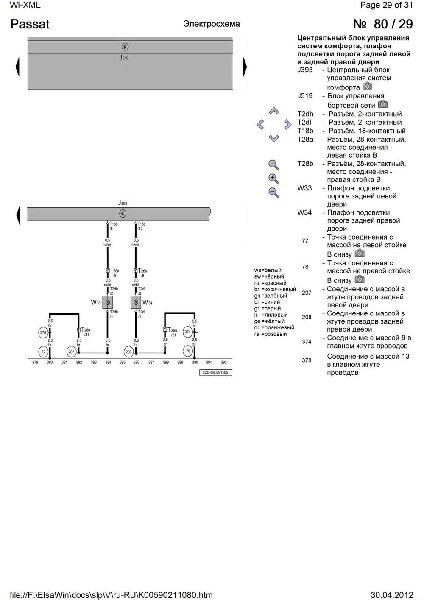

заморочился и я подсветкой в двери. передние сделал без проблем . приступил к задним и вот тормоза в переходном штекере не обнаружился 9 пин те на него ничего не приходит . теперь, если я правильно понял из выше сказанного, мне надо тянуть провода к блоку комфорта. Пaвлик мне скинул фотки, но не совсем разобрался. Cобственно вопрос : куда должен вставляться плюсовой пин ?
VitPan
Сообщения: 298
Откуда: Германия
Re: установка подсветки в двери
Сообщение pashustic » 16 апр 2013, 09:47
VitPan писал(а):Cобственно вопрос : куда должен вставляться плюсовой пин ?
фоты я те бе скинул..разъем там видно
пины 5 и 12 это плюс для левой и правой двери.. минус на корпус!

ТЫ для начала проверь держит ли твой блок комфорта подсветку в задних дверях..я же твердил как проверить! ;)

Воткнуть в блок комфорта пины в 5 или 12.. ( задние двери) второй конец на массу и активировать в 46 блоке - подсветка в задних дверях активированы.. Если загорится то значит держат! ;)
