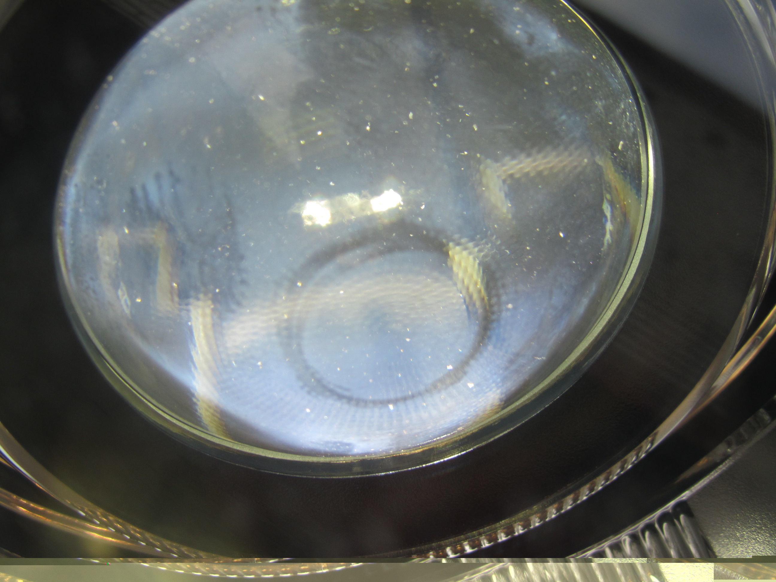

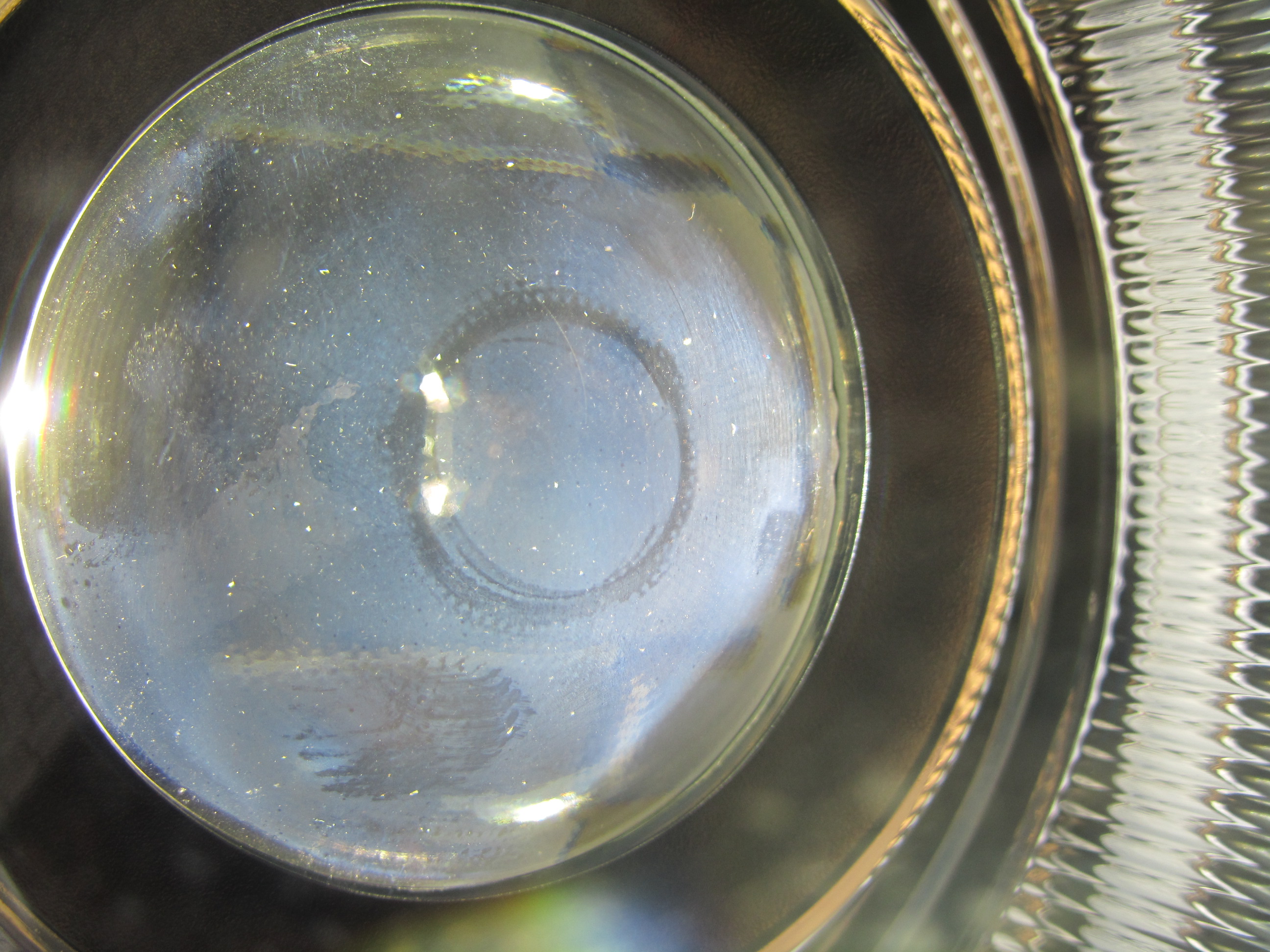

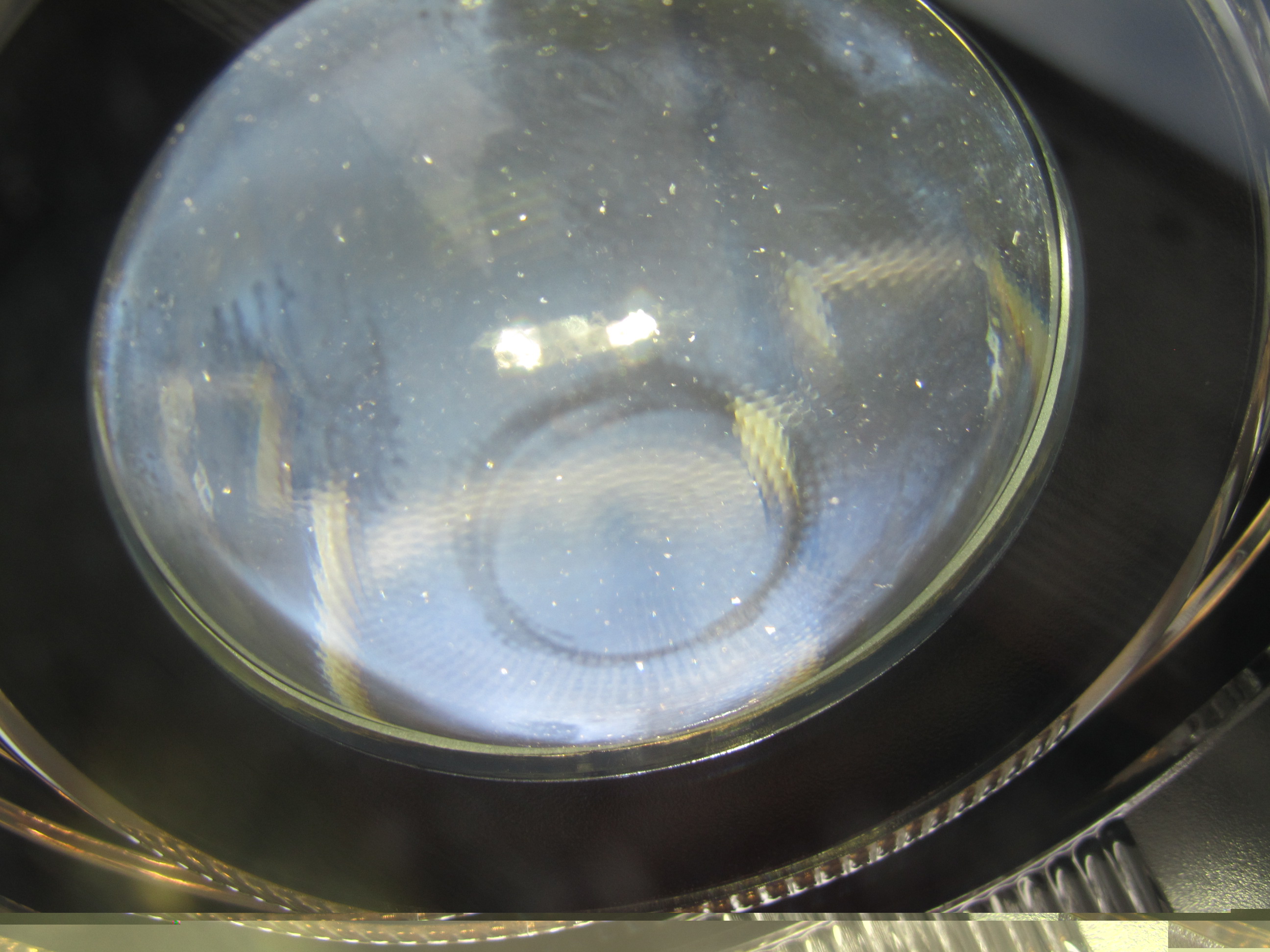

А вот как выглядят мои линзы би-ксенона. Круто, да? Машинке полтора года.
Ругаюсь с дилером и ФГР - менять по гарантии пока отказываются.

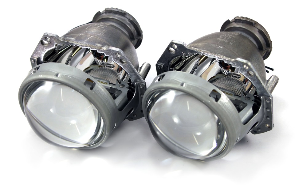

Сообщение Daniliv » 29 ноя 2016, 10:39
Мне восстанавливали отражатели, кто-то меняет модули целиком.

Сообщение Daniliv » 29 ноя 2016, 13:03
Добрый!
В Питере есть спец по этому делу.
Модули.
