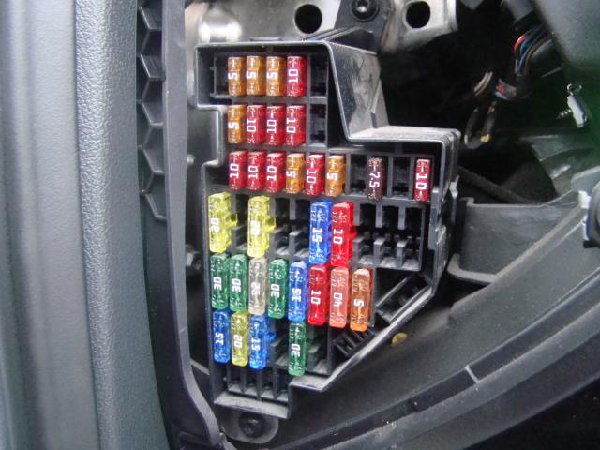

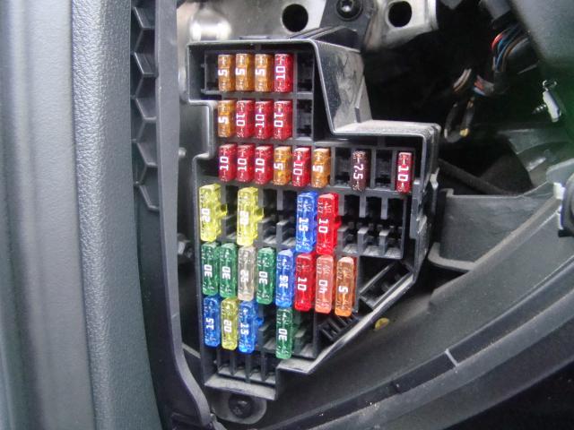

passat2 писал(а):перегорел предохранитель освещения салона. где его найти.? не могу найти в каком блоке? да и в книге не указан. может освещение салона сидит на каком то другом потребителе?
В блоке со стороны водителя, 3-й ряд сверху, слева третий от края на 5А.

Подскажите где находится предохранитель отвечающий за свет в салоне, бардачке и багажнике. Знаю что он где то с левого торца торпеды, но их там много какой именно? И как узнать что предохранитель перегоревший? Спасибо.
