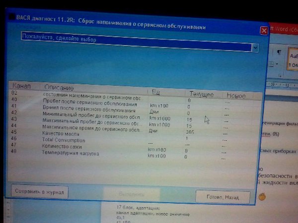

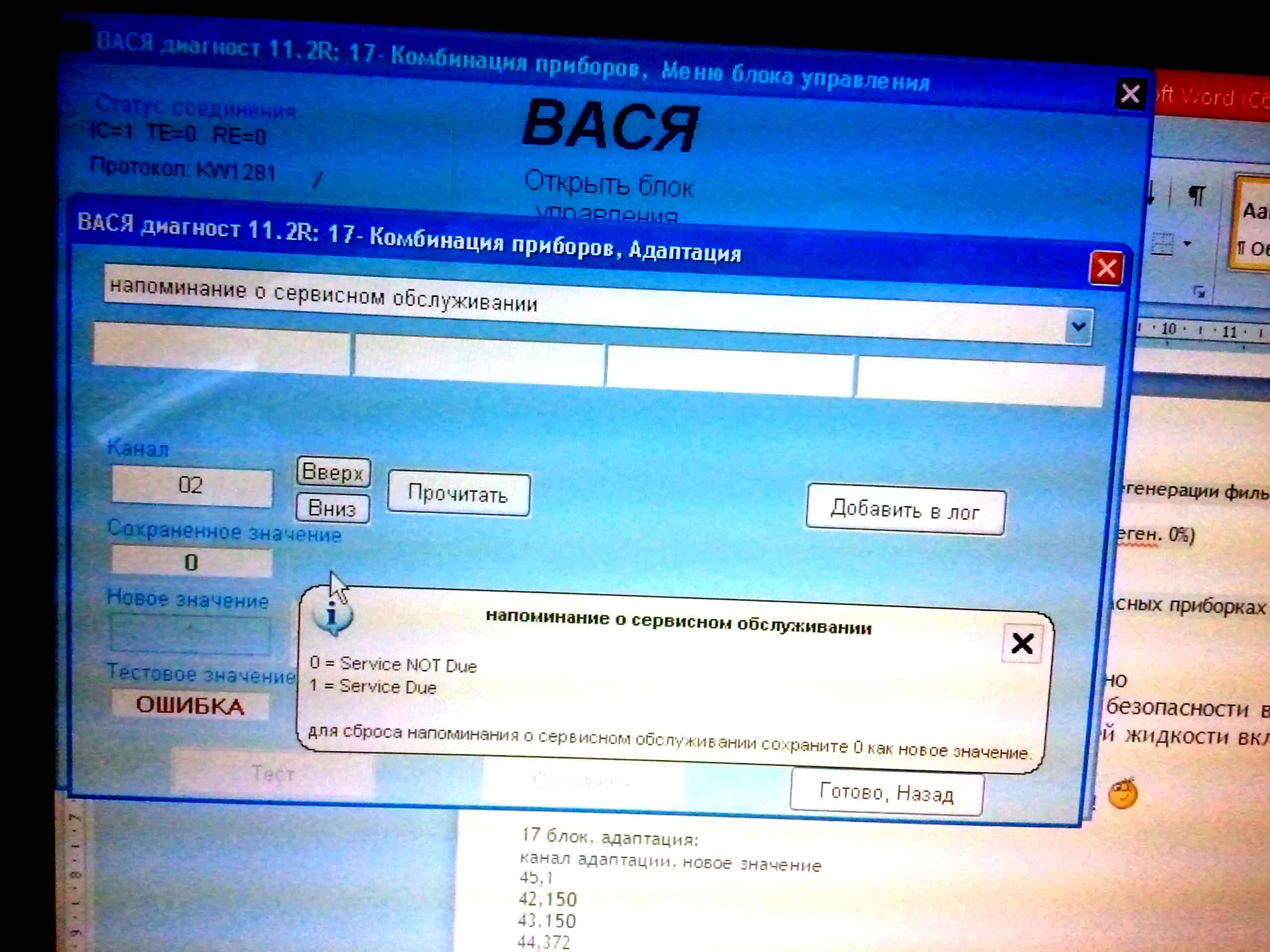

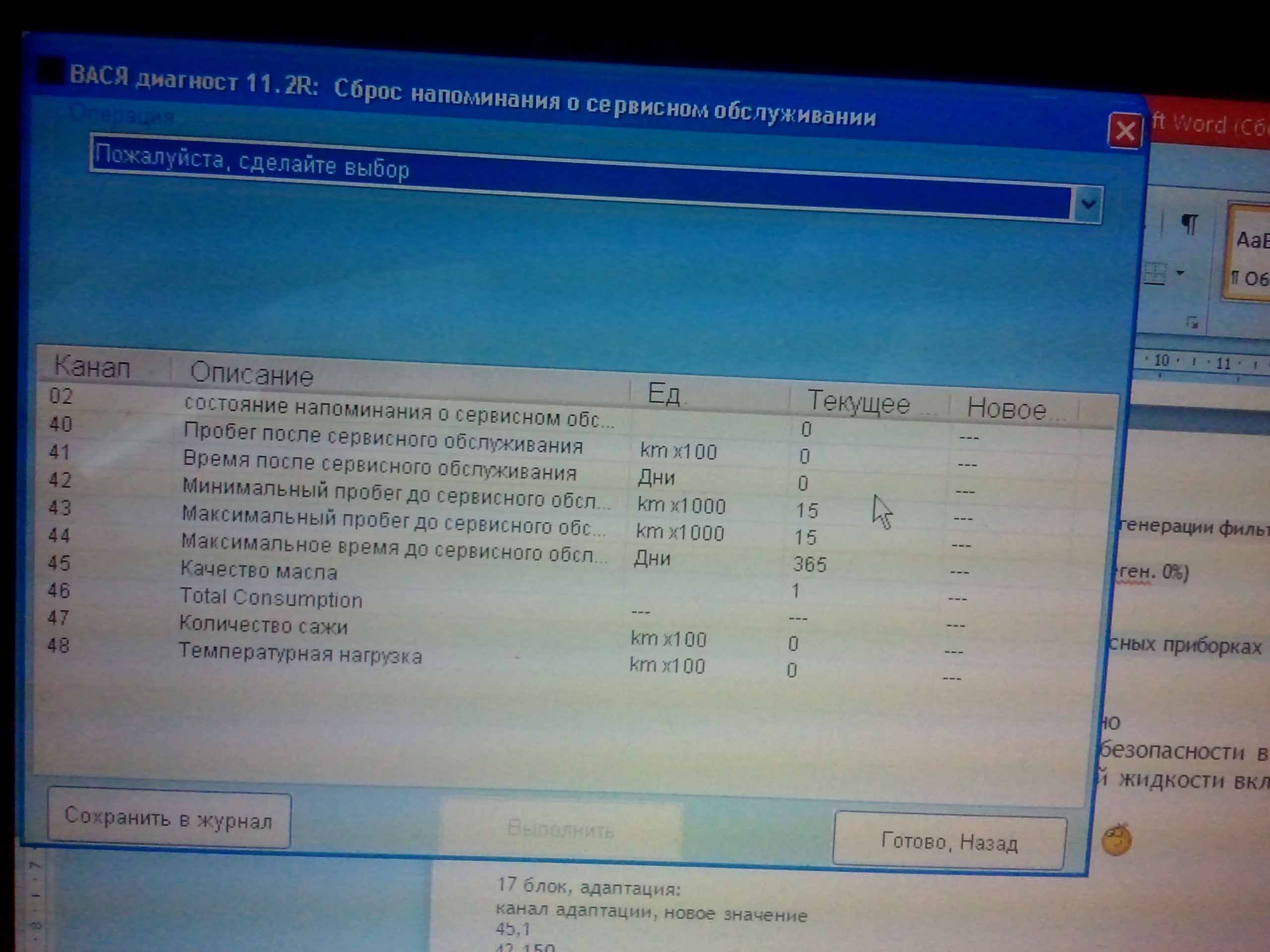

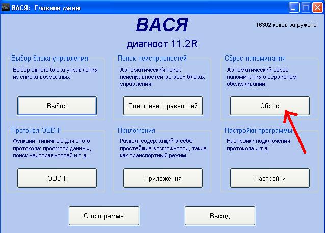

Проблема в включении напоминании сервиса. На приборке сделал сброс, дальше в васе увидел ,,автоматический сброс уведомления,, тоже сделал. В итоге хочу вернуть напоминание чтоб не записывать в блокноте но увы не получается.Где смотреть ума не приложу.17 комбинация приборов канал 02 не меняется на 1

misunya писал(а):Проблема в включении напоминании сервиса. На приборке сделал сброс, дальше в васе увидел ,,автоматический сброс уведомления,, тоже сделал. В итоге хочу вернуть напоминание чтоб не записывать в блокноте но увы не получается.Где смотреть ума не приложу.17 комбинация приборов канал 02 не меняется на 1
Качество фоток с экрана что то не очень. Лучше использовать зеркалку типа Canon 550D или нажать Alt+PrintScreen->открыть Word или Paint-> Cntrl+V. А так то бит "Service Now" вы сбросили. "0" - Service not due ( сервис не ожидается). "1" - Service due - ожидается сервис. Если в этом канале 1 значит появится сообщение о сервисе. Наверно нет смысла ставить там 1 чтоб опять появилось сообщение на приборке о сервисе.

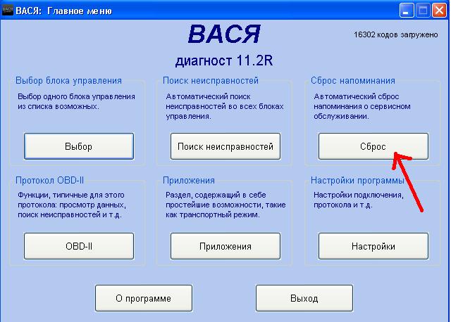

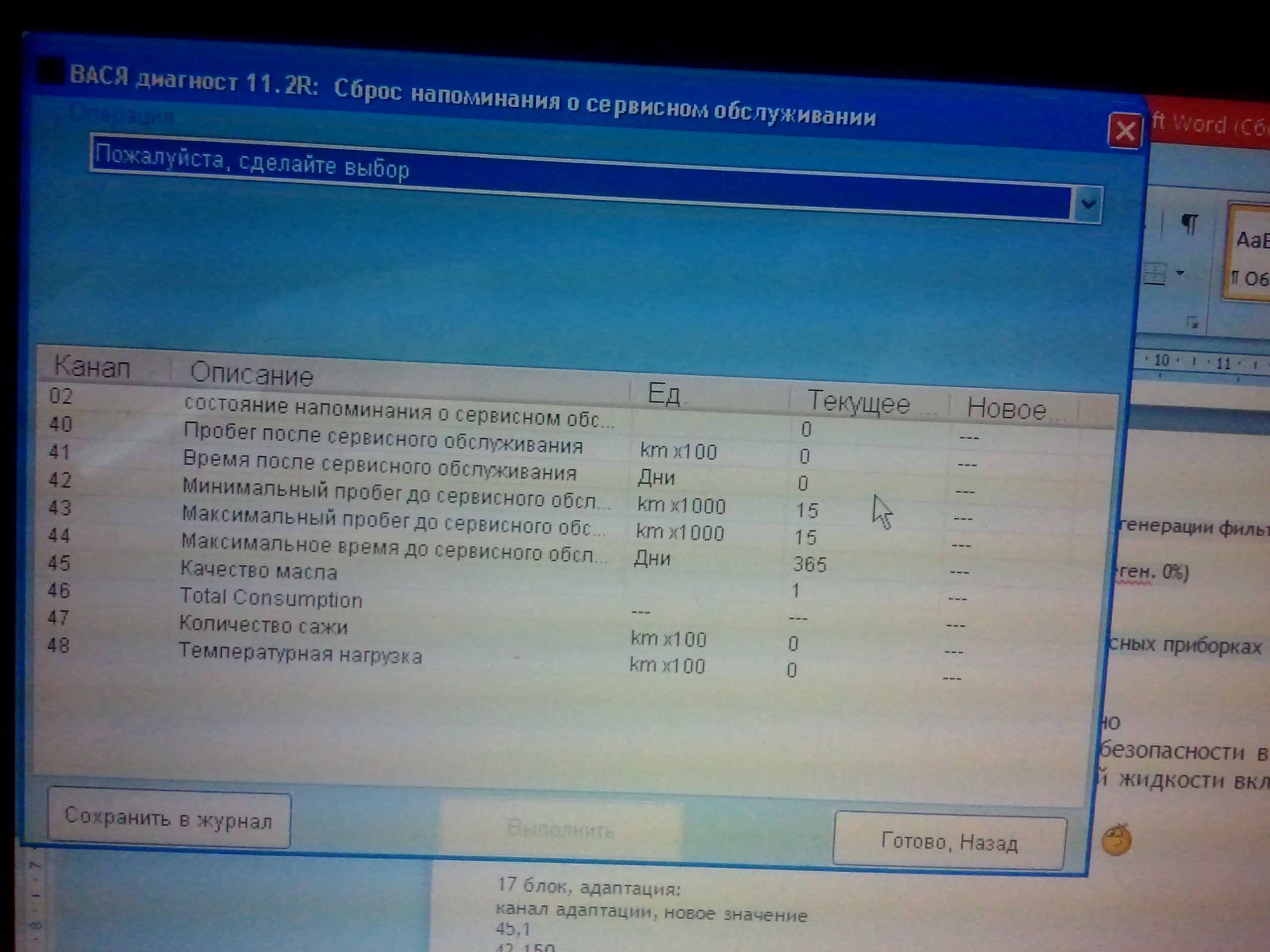

Сообщение misunya » 05 апр 2013, 20:03
Спасибо, я как то тоже задумывался над этим но откладывал. В результате оно так и есть. Alt+PrintScreen сделал фото 3. А те на телефон потому что зеркалку Canon 600D лень было идти брать дома. А на фото 1 так и оставить ничего добавлять не надо?

Сообщение Alemania » 05 апр 2013, 20:51
н
думаю ничего не надо добавлять, если только нет желания сделать напоминалку через 7500 км. для замены масла. Хотя...мой моторчик CDAB не дает мне расслабляться...кушает маслицо ( с литр на 2000 ) и даже сцуко хлеба не просит...так жрет..без хлеба ))))
