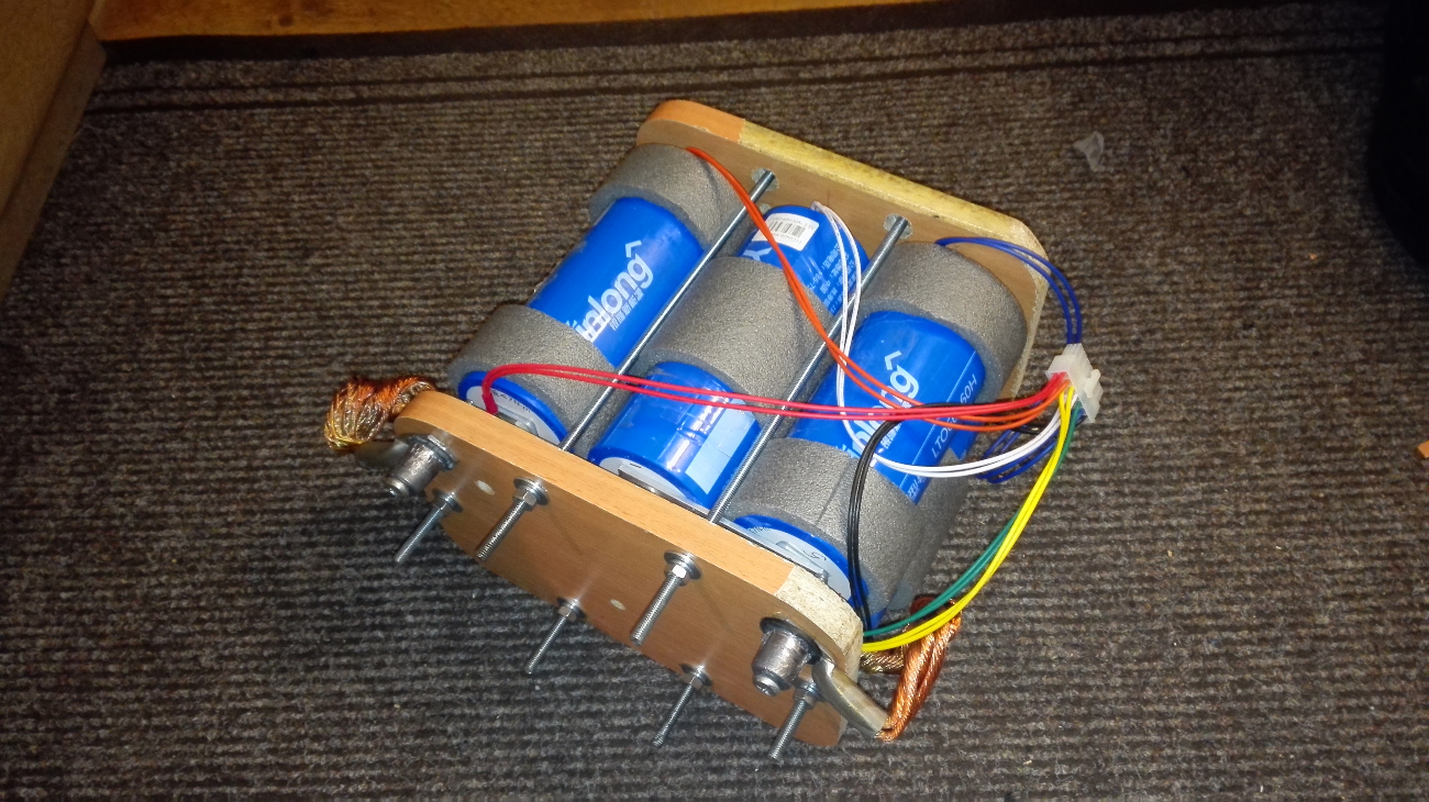

Я так и не понял в связки из шести, 40А каждый. Как пусковой для авто смогет они или нет. Все пишут про установку как доп для котлов, акустики и тд.
Котлы понятно сутками крутить будет.
Re: Аккумулятор
Сообщение vanches76 » 10 фев 2019, 18:41
Мне кажется 40ка холодный дизель не заведёт. Перемычки поплавятся.
Надо делать сборку из 12 элементов, а это 40к.
За 40к можно таксистом 4 зимы прикуривать.
vanches76
Сообщения: 213
Откуда: Ярославль
Re: Аккумулятор
Сообщение Александр332vk » 10 фев 2019, 19:58
Daniliv писал(а):Я так и не понял в связки из шести, 40А каждый. Как пусковой для авто смогет они или нет. Все пишут про установку как доп для котлов, акустики и тд.
Привет, смогет и еще как смогет! Вот один человек с Томска купил и отписывается по эксплуатации данных "батареек". Я тоже сначала думал что отдельно для котла а он вообще свинец выкинул и эксплуатирует связку.

Привет! Первая инфа, какая связка в А у них была???
Re: Аккумулятор
Сообщение Александр332vk » 10 фев 2019, 22:56
Daniliv писал(а):Привет! Первая инфа, какая связка в А у них была???
Привет еще раз, на фото 6 штук по 2.3 вольта с отдачей 40а/ч с "фугаса" получается 6х40=240 а/ч должно быть на выходе не хило конечно...это Вольвовский аккум! При этом заряжается моментально (главный плюс) не надо обслуживать и смешной вес для таких параметров 1.3 кг "фугас"..и того 7.8 кг!!! Где такое возможно? Фото не мое а человека с Томска, который экспериментирует с титанатом.

Расчет ёмкости мне кажется не верный. Не 6х40. А просто 40.
Мы банки включаем последовательно, значит напряжение складывается, а ёмкость та же.
Чтоб ёмкость сложить надо параллельно включать
