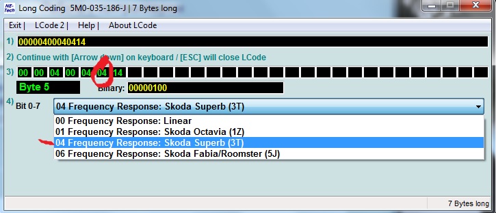

еще в этом блоке выбери шкода супер б звук будет лучше.

Alescka05-84 писал(а):еще в этом блоке выбери шкода супер б звук будет лучше.
спасибо, попробую. А с чем это связано улучшение звука?

Сообщение Alescka05-84 » 08 апр 2013, 22:03
задние громче играют и насыщеннее звук стал.в 5 байте 04 выбрать.

Сообщение dim@k » 10 апр 2013, 14:39
не позволяет сделать выбор, выдает некорректный код.

Сообщение Alescka05-84 » 10 апр 2013, 15:10
Здесь менять надо,у меня без проблем.

Сообщение dim@k » 10 апр 2013, 15:58
ну конечно же я не здесь выбирал, да и код у меня короче... На днях еще раз посмотрю.
