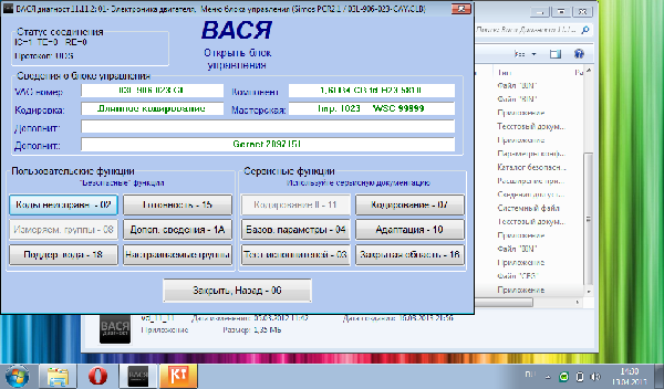

Сообщение energizer91 » 13 апр 2013, 15:08
Решил посмотреть забитость сажевого фильтра. Зашел в 01 блок,а дальше не понял где искать группы... :oops: Подскажите кнопочку куда тыкнуть надо :)
.png
Passat B6 1.6 TDI Bluemotion
energizer91
Сообщения: 69
Зарегистрирован: 27 янв 2013, 23:02
Сообщение pashustic » 13 апр 2013, 15:15
energizer91 писал(а):Зашел в 01 блок,а дальше не понял где искать группы... Подскажите кнопочку куда тыкнуть надо
Новые мозги судя по скану.. раздел измерений для этого контроллера еще не известен!! Сча посмотрю че нить похожее!
