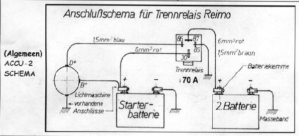

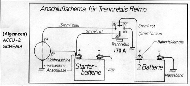

Привет, а какой там отчет нужен? Поставил аккум в нишу от запаски, предварительно закрепил пластмассовый поддон от аккума. Далее тянем кабель 6мм2 по дну в гофре, выходим в моторный отсек и рядом с основным аккумом крепим реле которым управляет генератор. При запуске авто появляется ток на гене и подается на реле а то в свою очередь подключает дополнительный аккум в цепь зарядки. Все. вот схемка.
схема подключения второго аккума

Александр332vk писал(а):Привет, а какой там отчет нужен? Поставил аккум в нишу от запаски, предварительно закрепил пластмассовый поддон от аккума. Далее тянем кабель 6мм2 по дну в гофре, выходим в моторный отсек и рядом с основным аккумом крепим реле которым управляет генератор. При запуске авто появляется ток на гене и подается на реле а то в свою очередь подключает дополнительный аккум в цепь зарядки. Все. вот схемка.
Это схема зарядки второго свинцового АКБ, для подключения вебасты к нему либо лебедки. Схеме лет 20 для VW T1 нарисована наверное.
В пассате есть штатная функция и штатное реле второй свинцовой АКБ(можно и не оригинал поставить) управляемая BCM и не надо лезть в генератор, к тому же у него выхода D+ нет, есть L (тоже самое) он в штекере.
Хотя лучше поставить реле УРА-200 и не надо резать штатную проводку. К тому же есть режим старт, объединяющий батареи(провод в сечении правда нужно увеличить значительно)
Здесь более подробно о разных возможных проблемах с титанатом в машине.
https://electrotransport.ru/ussr/index.php?topic=44375.0

Про работоспособность в целом вопросов нет, вопросы по долговечности и правильности.
Без переделок генератора батарея титанатов будет заряжаться на 80-85%, что в принципе на старт влиять не будет, но будет влиять на ресурс.
На сколько изменится пока неизвестно, слишком мало данных.

АКБ может быть любой, размер выбирается под задачи.
чтобы питать вебасту можно поставить 55-60Ач, а для питания регистратора ночью можно и 7Ач хватит.
Штатная площадка в багажник должна до 77Ач вместить судя по размерам.
Не забываем про предохранители. И под капотом и у клеммы+ в багажнике ставим пред, по штату для вебасто номинал на 60А . Это именно с двух сторон штатного провода, связывающего блок предохранителей под капотом и + второй АКБ.
Для старта вторая батарея в таком подключении не предназначена. Чтобы стартовать со второй батареи или с двух вместе пред на 100А и провод 35-50мм2.
