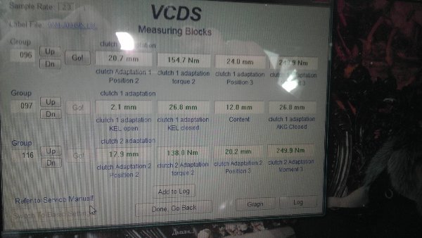

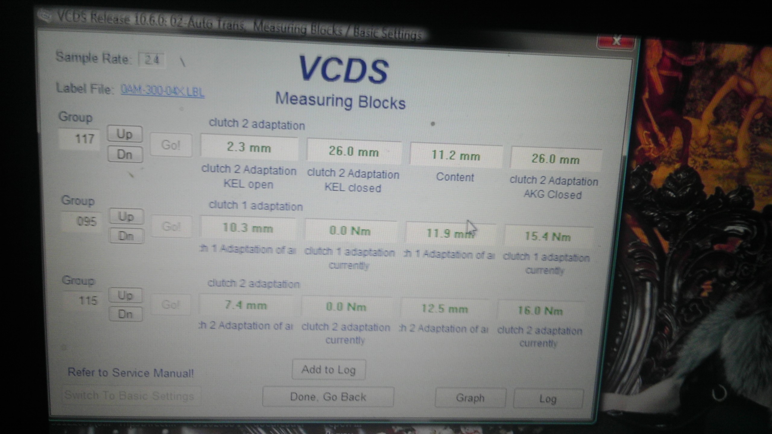

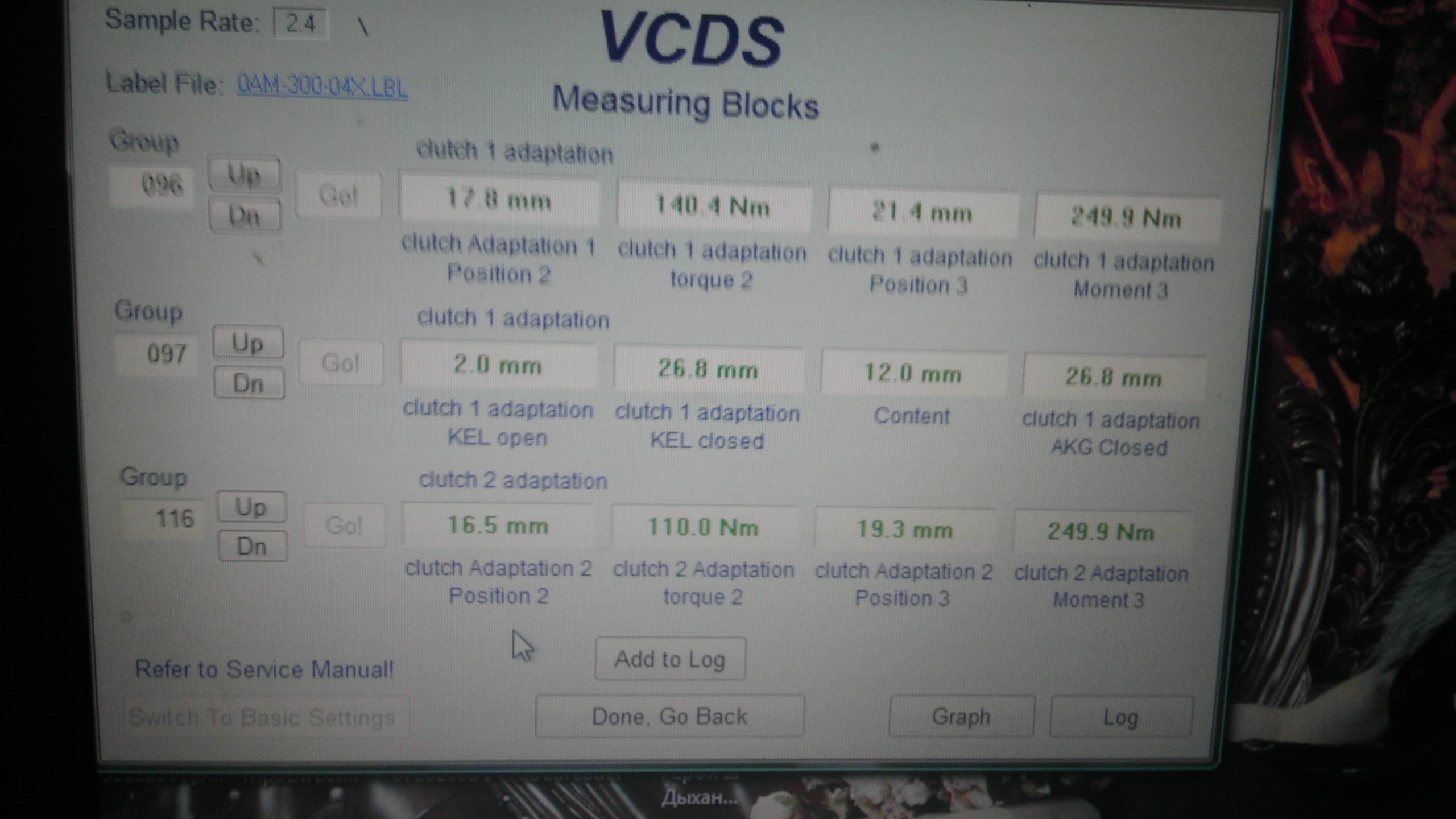

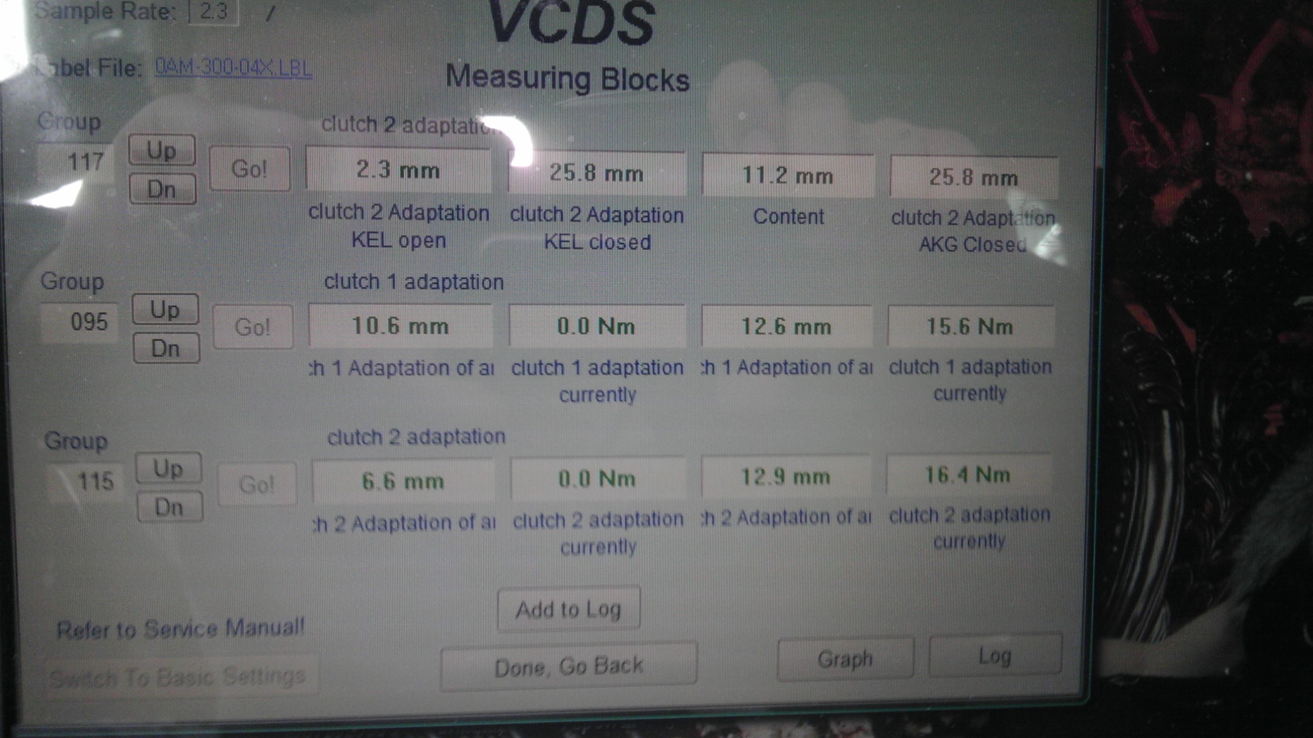

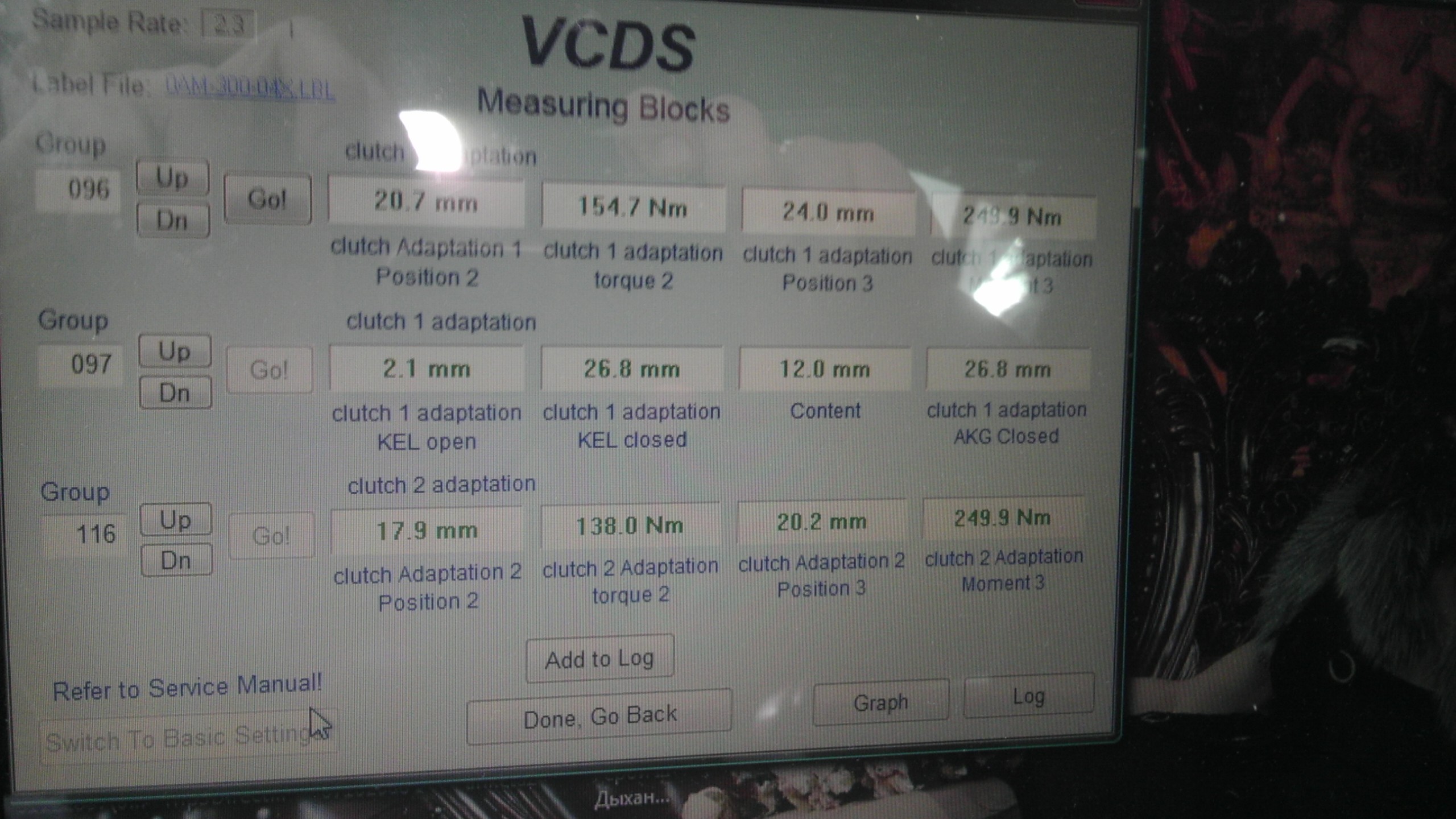

Сообщение Eek » 29 май 2013, 17:43
Подскажите пожалуйста, из-за чего может быть такой глюк и вообще чему можно верить... Замерял сцепление где то 5-7 тыс назад и результат был таков (см. фото вторые 2)
И вот сегодня замерил (первые 2 фото) (не знал что фотки в сообщении будут выкладываться в обратной последовательности загрузки)
Или это просто ФГР по ночам мне наращивает сцепление:D

Сообщение Eek » 29 май 2013, 17:56
Александр85 писал(а):Это как вообще возможно посмотреть через шнурок сцепу? Это реально? :shock:
ну на шкода клубе вроде инфу взял. Там как то по ходу штока сцепления меряется.. Типа, если ГРУБО ГОВОРЯ, из макисмально возможного хода штока вычитается ход на 250Нм - и получается остаток сцепы..
А так там еще про соотношение адаптаций сцеплений смотрят, перегревы, износ сцепления (но тут я не понял - его смотрят просто или обязательно в движении), ошибки мехатроника.

Сообщение Eek » 29 май 2013, 18:05
Александр85
Вот инфа http://www.drive2.ru/cars/skoda/fabia_r ... nal/93341/
Не, у меня дсг. Если б механика была - не спрашивал бы почему такие странности в измерениях у меня:-)
