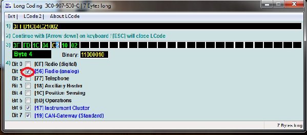

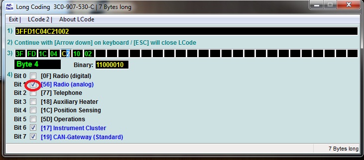

Зайди в длинное кодирование -07 блока 19 гейтвей и поставь галку активации твоего Сириуса(Digital Radio) ошибки в сириусе после этого уйдут.

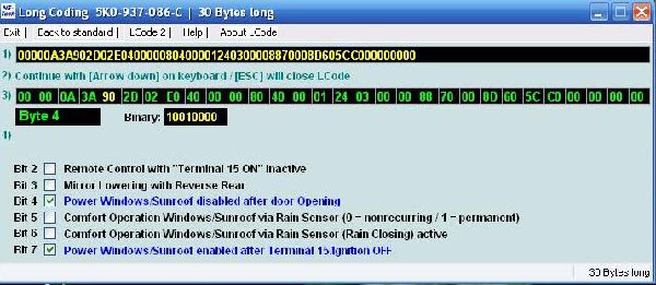

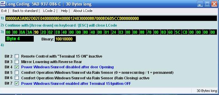

SamFM писал(а):А ты знаешь как через Комфорт то отключить выключение работы ЭСП/люка после выключения зажигания?
На самом деле показать наглядно могу на Джетте 10 года( блок 09 длинное кодирование-07 байт 4 бит 7).У пассатов видно тоже самое(но блок комфорта засунули в блок бортовой сети-09)

Сообщение SamFM » 08 сен 2011, 17:21
Ага. Бит 7. Гуд! :)

Просто убери галочку с четвертого байта - бит 1. А поставь на байте 0 глочку . Это в длинном кодировании блока 19. Так вроде.
Ну верно.Этот фантом определяется , как блок 0F и пока в гейтвее не пропишешь его, то по CAN-шине он не будет ни принимать ни отправлять посылки(ЭБУД ,как распасовщик посылок, не знает, что надо с ним дружить), что можно увидеть в 141 блоке измерений гейтвея по шине Infotainment.
