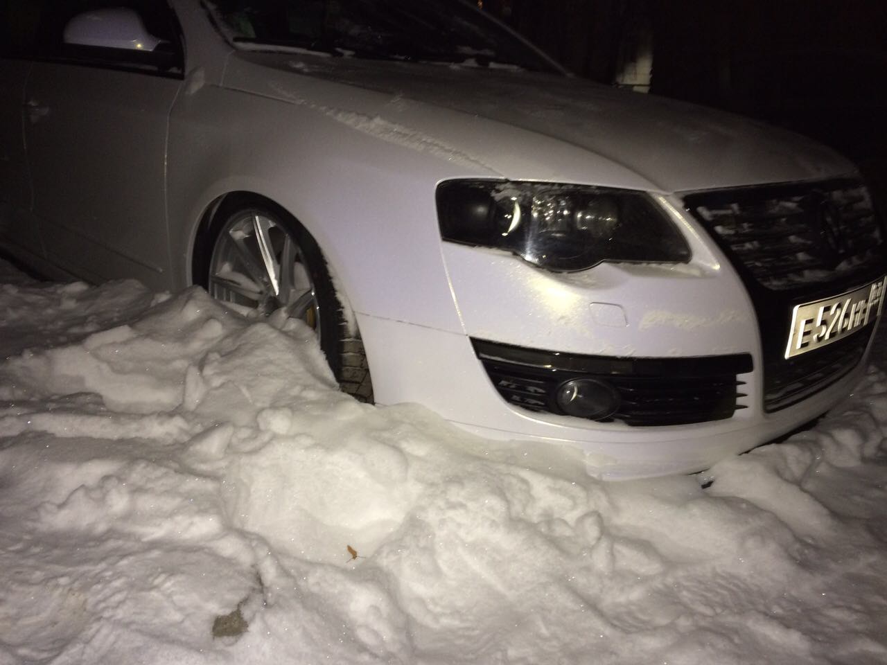

Ребят,а вот вопрос не в тему - Если,типо воздух сойдёт,примерно ,как на фото,т.е. есть препятствие кузову,когда воздух сходит,а под порогами,днищем снег,лёд,и пр. - Подушки не сорвёт с "посадочного места"?

Сообщение EvgenyVK » 11 янв 2017, 20:52
Daniliv писал(а):Она сама упала что ли или ты в сугроб заехал и положил :D
За такое долгое время перед полностью упал, зад наполовину
EvgenyVK
Сообщения: 988
Откуда: г. Владимир
Re: Открытие двери если сел АКБ , а личинка прокручивается
Сообщение EvgenyVK » 11 янв 2017, 20:54
Юра Криков писал(а):Ребят,а вот вопрос не в тему - Если,типо воздух сойдёт,примерно ,как на фото,т.е. есть препятствие кузову,когда воздух сходит,а под порогами,днищем снег,лёд,и пр. - Подушки не сорвёт с "посадочного места"?
Задние подухи прикручены к кузову и к рычагу, передние держаться на стойке
Переживл за зиму, мол она будет ложиться на лед под порогами, специально проверял, лед откалывается, пороги целые.

Сообщение Daniliv » 11 янв 2017, 22:47
Значит где-то утечка :(
На морозе давление меняется, но не думаю, что на столько.

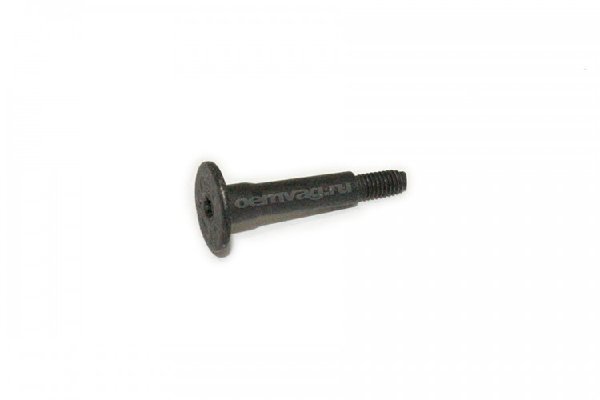

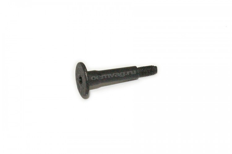

Сообщение savpav » 22 янв 2017, 09:34
Подскажите, разболталась личинка замка пассажирской двери. Посветил на винт в торце двери - на нем срезана резьба. Какой там винт? Можно ли его поменять отдельно от личинки или они одно целое? Дайте номер или размеры винта. Может не только в винте дело?
savpav
Сообщения: 73
Зарегистрирован: 31 июл 2013, 14:24
Сообщение Daniliv » 22 янв 2017, 11:11
WHT000831
Сообщение savpav » 22 янв 2017, 11:17
спасибо большое. Если сорвана резьба, то только с разбором двери? Он же снаружи никак не достанется, правильно?
