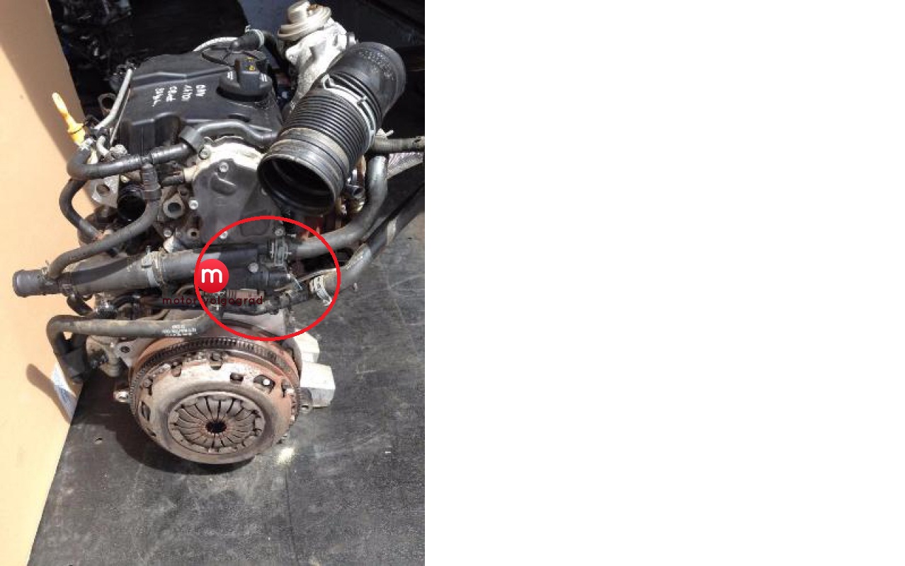

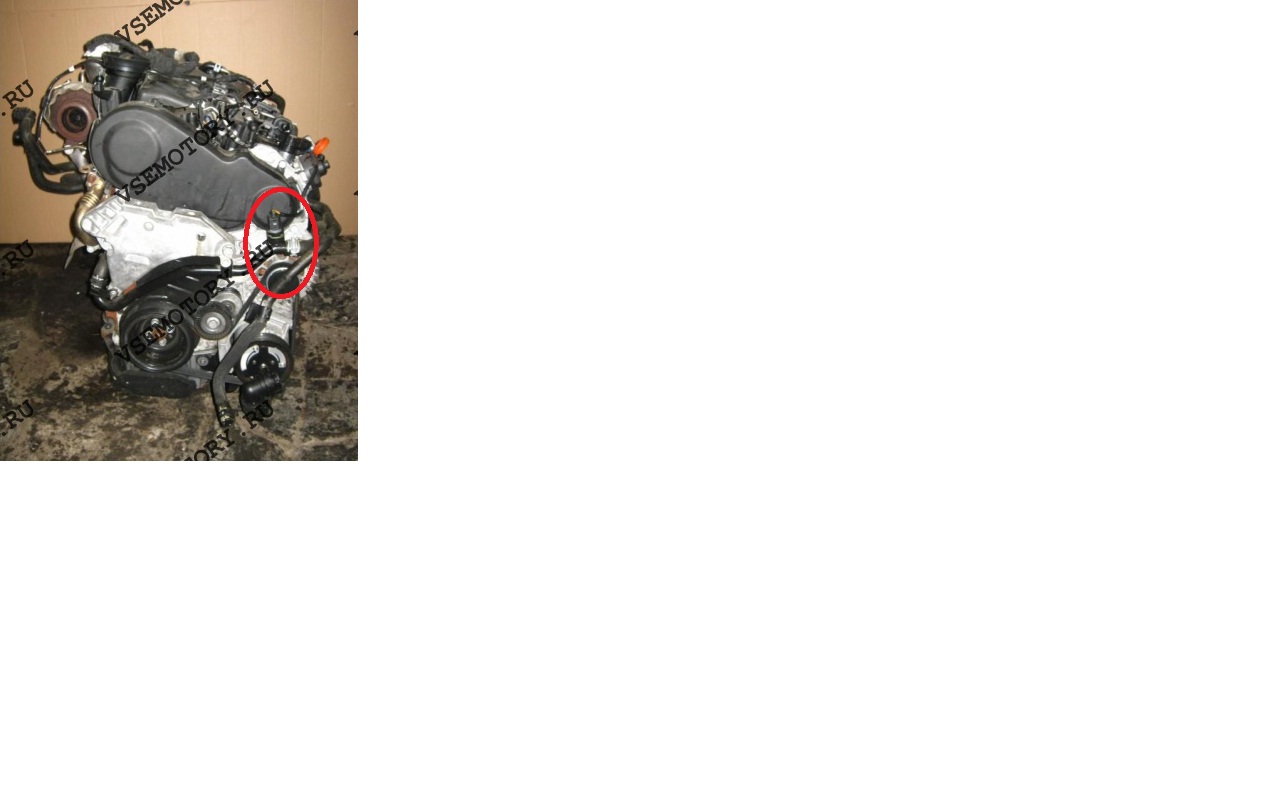

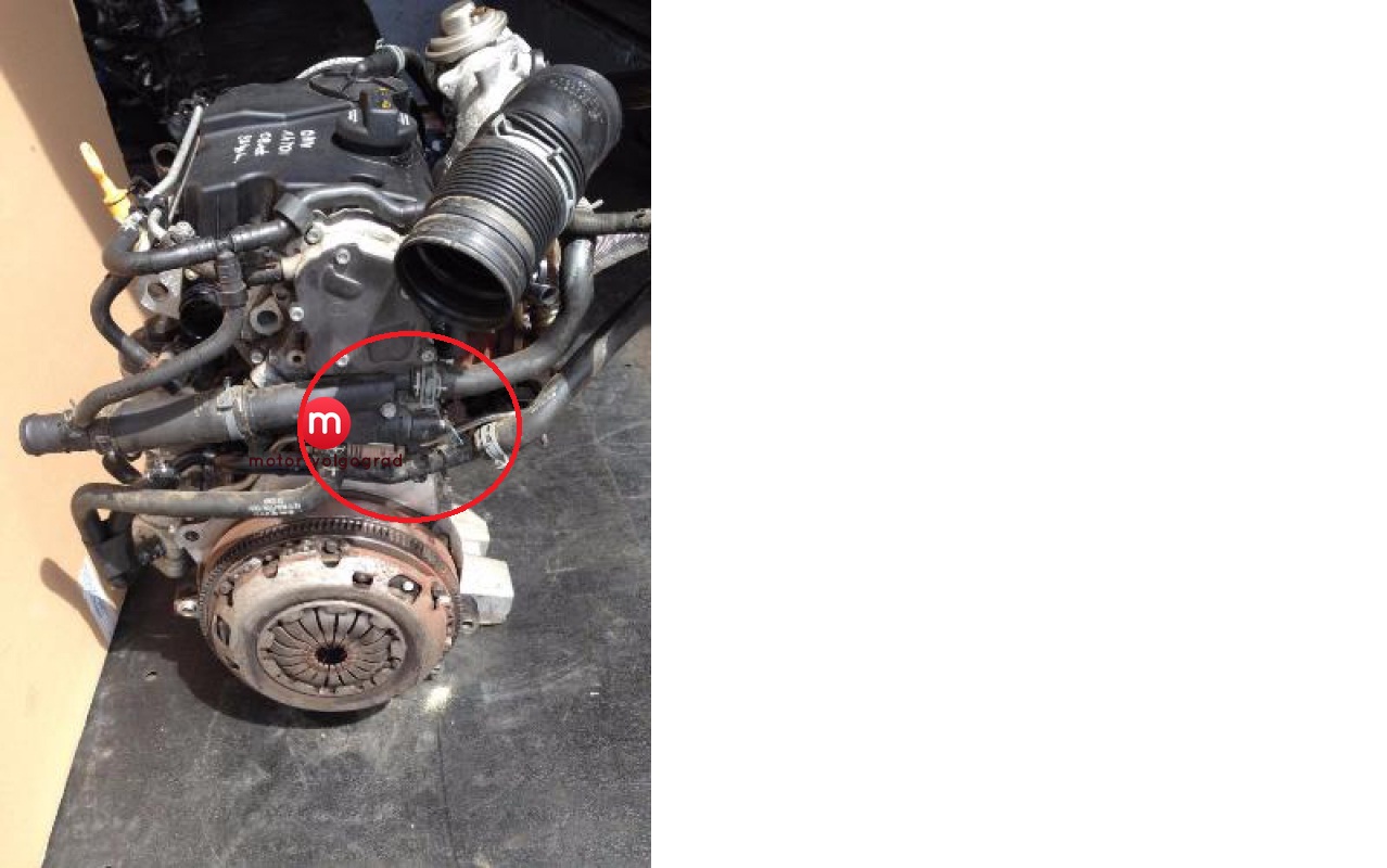

Спасибо. PDF я видел и датчик с Вашего фото я как раз поменял. А вот где второй ((( нет ли фото?
мне в соседней теме схему кинули, но на реальном двигле не могу найти...слепой стал совсем.

shadow писал(а):Спасибо. PDF я видел и датчик с Вашего фото я как раз поменял. А вот где второй ((( нет ли фото?

По шлангу иди , там будет пластиковый тройник и датчик в него вставлен, его не видно потому-что он за шлангом находится.
Воздушный патрубок нужно снять.

G83 датчик смотри еще раз , подключи старый датчик в разъем не устанавливая на машину и проверь показания.

попробую, но я могу подключить еще один новый: я для замены g62 покупал :D :D

И это попробуй, если есть чем проверь на них сопротивление при примерно одинаковой температуре.
