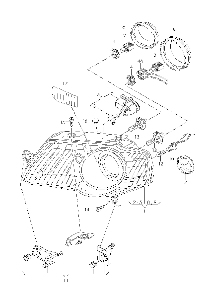

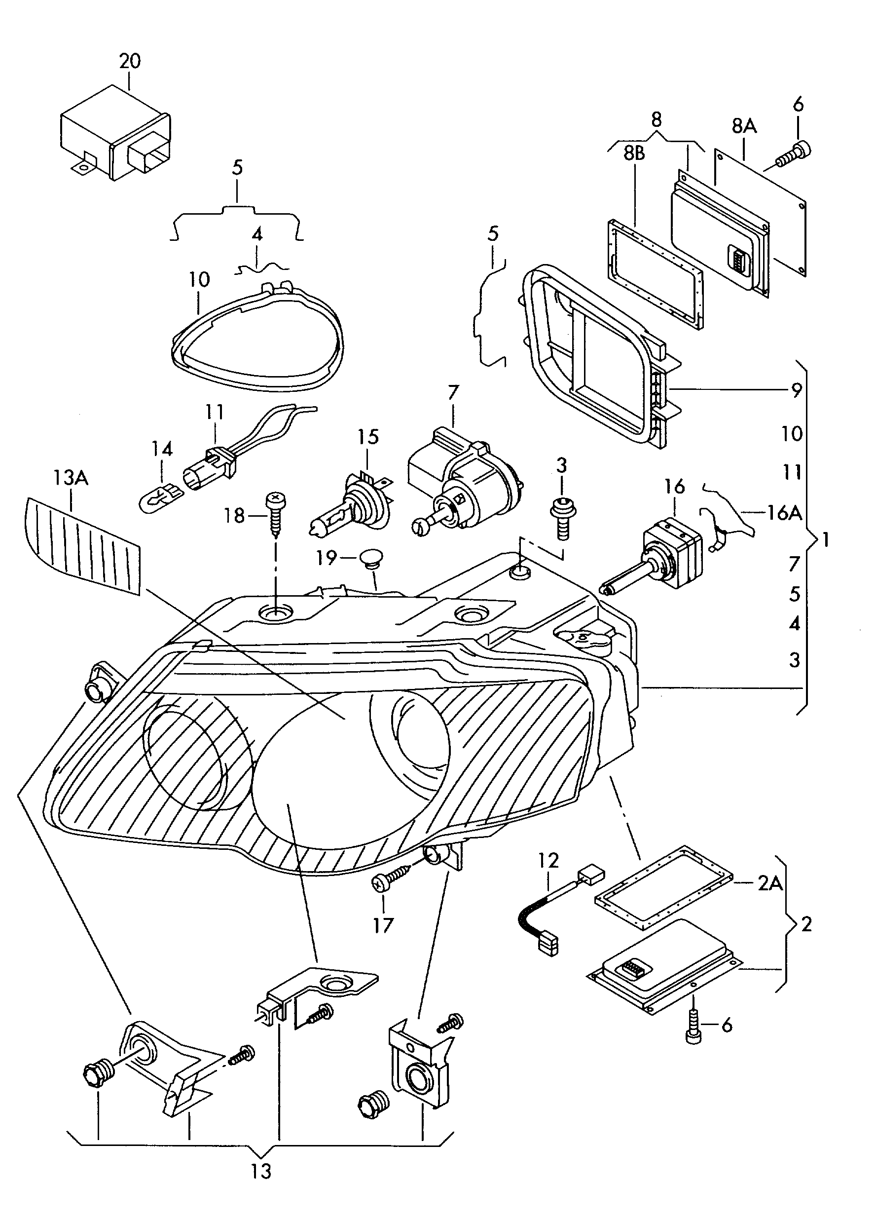

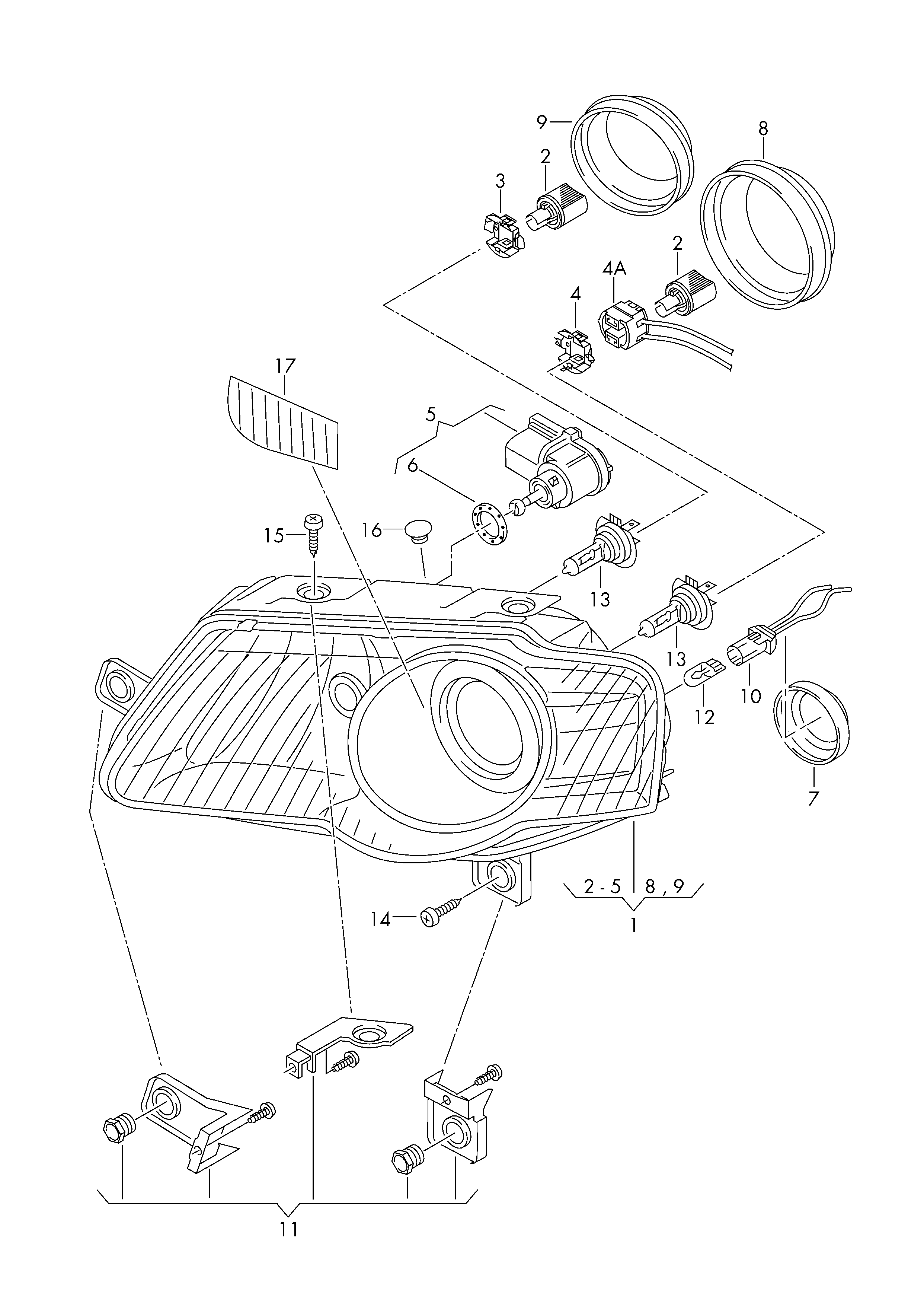

Ищите свою.
.png
Галоген
.png
Бишки

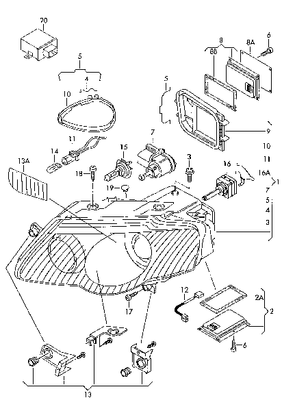

Сообщение serega-g79 » 14 авг 2016, 08:56
Моя снизу. А номер 14 это кажется габарит и есть. Как до него дотянуться?
2010г. 1,8 tsi DSG7
serega-g79
Сообщения: 161
Зарегистрирован: 01 авг 2015, 19:35
Откуда: Новосибирск
Re: Замена габаритной лампы
Сообщение Daniliv » 14 авг 2016, 09:48
Да. Закрыт крышкой №10, там потянуть за хвост смотрите третью страницу.
