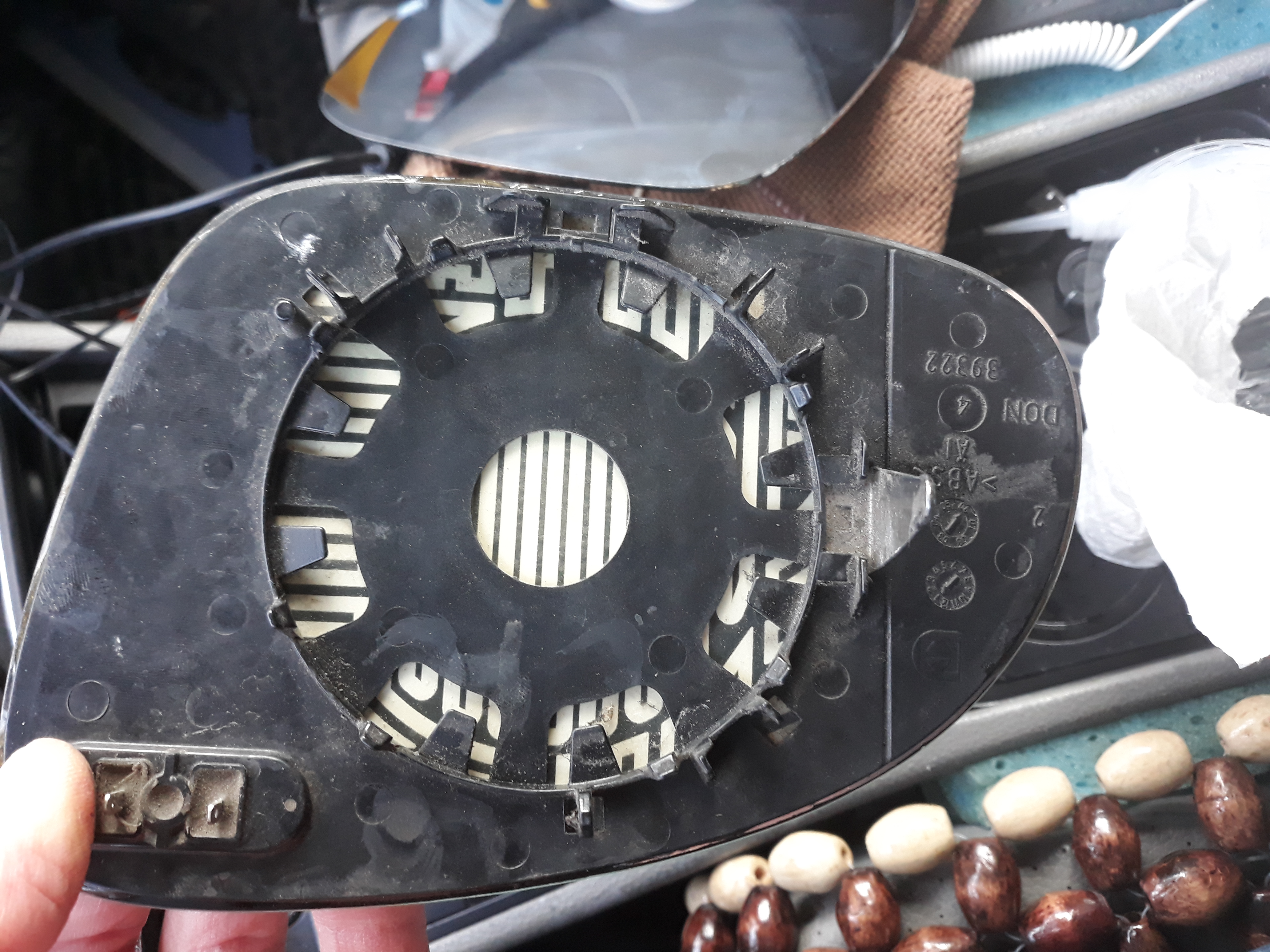

ScalseR писал(а):В общем купил TYC 337-0094-1, по креплениям подходит отлично, а вот с обогревом явно пожадничали. Греет только небольшая центральная полоса
TYC получается мимо, Jp Group - срок поставки 42 дня...
В общем заказал Alkar 6471128 (левое, асферическое, с подогревом), посмотрим как оно себя покажет...

В общем, не будет от меня пока обзора. Зеркальце лежит в коробке, но...получилось отремонтировать обогрев на старом. Так что, пока подожду с заменой.

Сообщение Comm » 28 фев 2021, 15:14
Небольшой итог от меня.
Ремонта обогрева оригинального зеркального элемента хватило где-то на месяц. В конце декабря, махнул его на Alkar. И таки я вам скажу, Alkar делаешь вещи!
Зеркало отличное! Оригинальное отогревается быстрее, но для меня не критично. Заезжал кучу раз с мороза в -30 и ниже в помещение где -3, включал обогрев, никаких проблем. А учитывая цену в 600 руб, Alkar - отличный вариант!!
