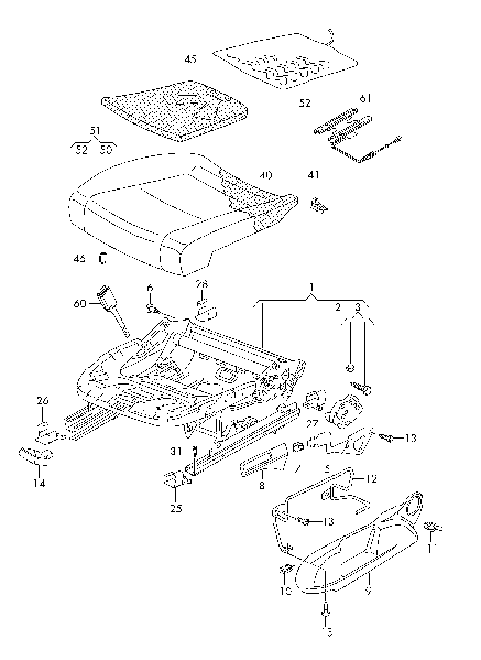

Сообщение Daniliv » 26 ноя 2016, 11:44
Пригодится при разборе.
№ 11 (N90536901)

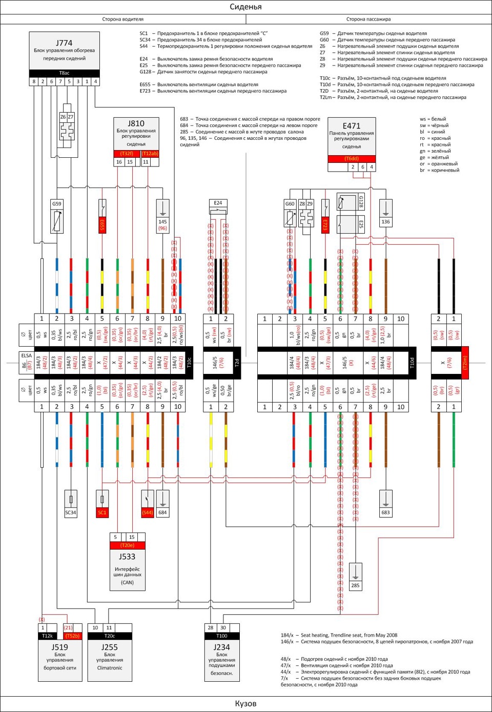

Сообщение дмитрий глазкин » 17 ноя 2017, 19:58
Добрый вечер .Установил салон подогревом кожа+алькантара , до этого стоял комфорт велюр без подогрева.Все подключил по этой схеме :
Ничего не заработало .
Подскажите на первом пине разъема Т10с при включении подогрева должно приходить +12в ? Первый пин подключил в блок бортовой сети , разъем Т12к первый пин .Скоро зима , а я без подогревов .Спасибо .
PASSAT B6 сарай 2.0 cbab 2010г. мешалка, на чипе

Сообщение maloletov » 20 ноя 2017, 10:26
дмитрий глазкин писал(а):Добрый вечер .Установил салон подогревом кожа+алькантара , до этого стоял комфорт велюр без подогрева.Все подключил по этой схеме :
от блока бортовой сети должно приходить +12 - это управление обогревом. Температура регулируется от климата - с климата должно приходить от 0 до +12 вольт в зависимости от положения крутилки. У меня была проблема в том, что на крутилки не подавалось +12 (не было нужного пина), а подал на них +12 и все заработало.

Re: Подогрев сидений
Сообщение дмитрий глазкин » 20 ноя 2017, 10:50
Можно подробней про пин на крутилках ? Я с климата провел два провода , согласно схеме к блоку обогрева .

Сообщение maloletov » 20 ноя 2017, 11:03
дмитрий глазкин писал(а):Можно подробней про пин на крутилках ? Я с климата провел два провода , согласно схеме к блоку обогрева .
При правильном подключении на разъем Т10с на пин 1 должно приходить +12 В от блока бортовой сети (если включено зажигание вроде) На пин 2 разъема Т10с и 3 разъема T10d должно приходить от 0 до 12 В когда ты крутишь регуляторы температуры на климате. Подключи вольтметр и посмотри - меняется напряжение на этих пинах когда ты крутишь регуляторы на климате. Если нет - значит на климате нет в каком-то из пинов +12 В. Я разобрал климат, посмотрел где нет провода на питание, подал туда +12 В от питание климатом и все заработало. По Эльзе вроде так должно быть. Ну и должно быть +12 В на силовом проводе - пин 3 Т10с, который идет на обогрев
Сообщение дмитрий глазкин » 20 ноя 2017, 11:12
Т.е. прозвонить между собой пин 10 и 11 с блока климата , согласно схеме разъем т20с .Я правильно понял ? Или между 10 или 11 пином и массой ?

Сообщение maloletov » 20 ноя 2017, 11:46
дмитрий глазкин писал(а):Т.е. прозвонить между собой пин 10 и 11 с блока климата , согласно схеме разъем т20с .Я правильно понял ? Или между 10 или 11 пином и массой ?
ну прозванивать наверное не нужно - раз сам тянул). просто замерь напряжение на 10 и 11 пине климата (или на Т10с - куда проще долезть) когда крутишь обогрев на климате - оно меняется?
Сообщение дмитрий глазкин » 20 ноя 2017, 22:18
Подключил тестер на 10 и 11 пин климата .Выключен подогрев -0в , 3 положение - 10,90в , 2 - 11,24в ,3 -- 11,40в .Подключил опять все по схеме - не чего не греется .Далее отсоединил фишку от блока подогрева сидений и подал на прямую 12 вольт на 5 и 7 пин через минут 5 сидуха и спинка стали еле - еле тёплые , что дальше делать не знаю .Разобрал блок подогрева и прозвонил там два предохранителя - целые .Куда дальше копать ?

Сообщение maloletov » 21 ноя 2017, 08:33
Они и будут на ощупь еле теплые. Там по подключению должно быть все просто:
1. на 1-ом пине Т10с есть 12 В? На 3-м пине Т10с есть +12 В? пин 9 - масса есть? ну и на 2-м пине напряжение должно меняться от 0 до 12 в зависимости от степени нагрева.
2. Если по п.п. 1 все есть, то видимо блок управления мозг парит.
Кстати, электрорегулировки работают?
Сообщение дмитрий глазкин » 21 ноя 2017, 09:01
Электро регулировки работают , на 2 Пине т10с напряжение меняется , хотя возможно в узком диапазоне, но ещё же нужно и на 5пин Т10с 12в подать (SC1)
