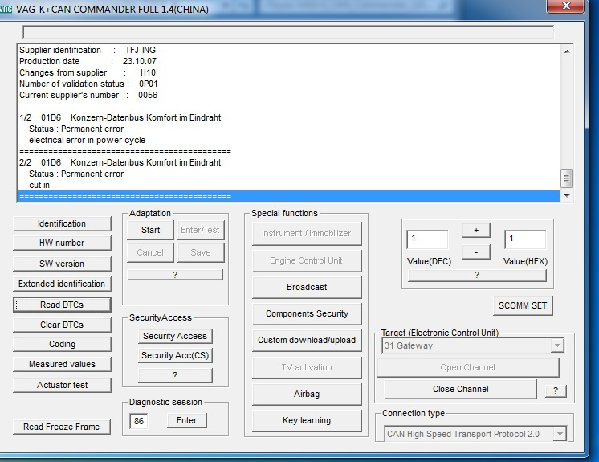

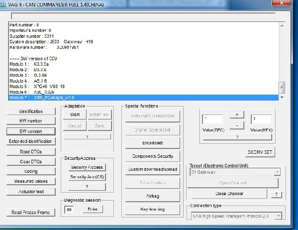

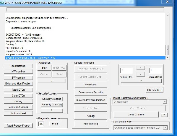

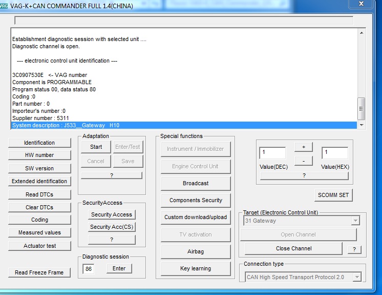

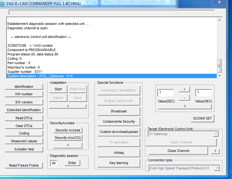

lendelden писал(а):Проверил гет шнурком показало 3С0907951
Это хардвей часть.. ПОлный скан предоставьте 19 блока.
Согласно вашего года авто, вам менять гейт не требуется
Ждем скана для подтверждения
3С0907530Е VAG number
Component is PROGRAMMABLE
Program status 00, data status 80
Coding :0
Part number :0
Importeur"s number :0
Supplier number :5311
Sistem description :J533_Gateway H10
Вот то что вытащил методом "научного тыка"(кстати за информацию каким образом прикупить шнурок С Васей и что бы отправили в Израиль был бы благодарен)

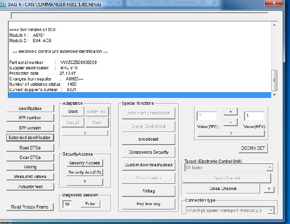

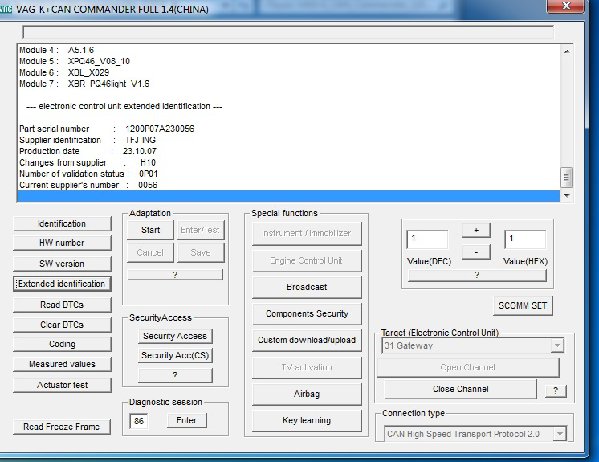

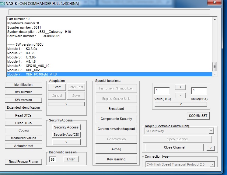

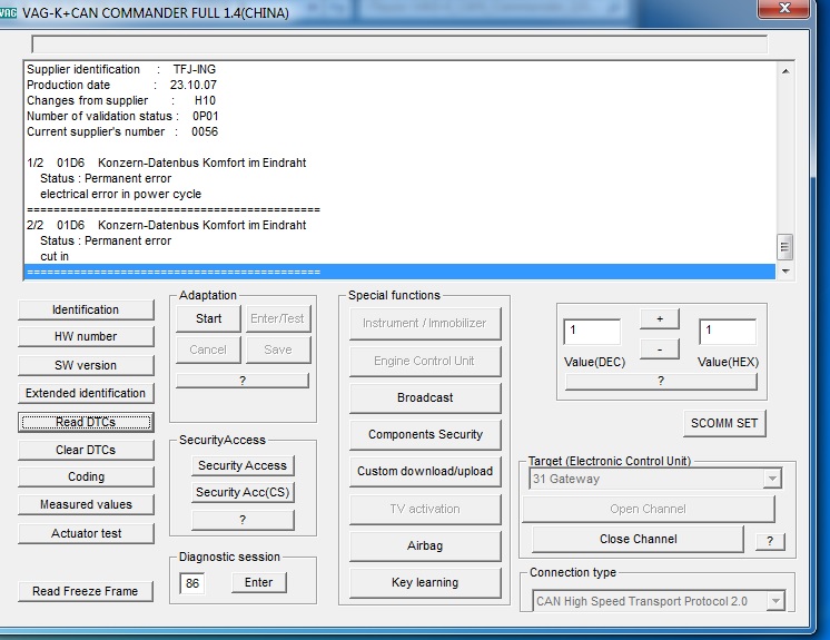

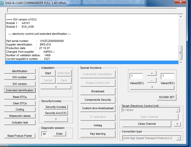

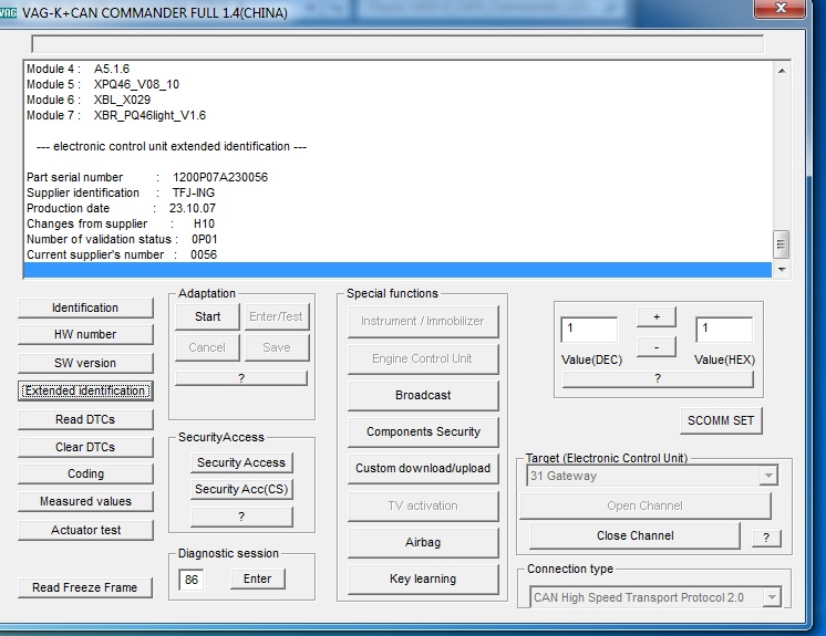

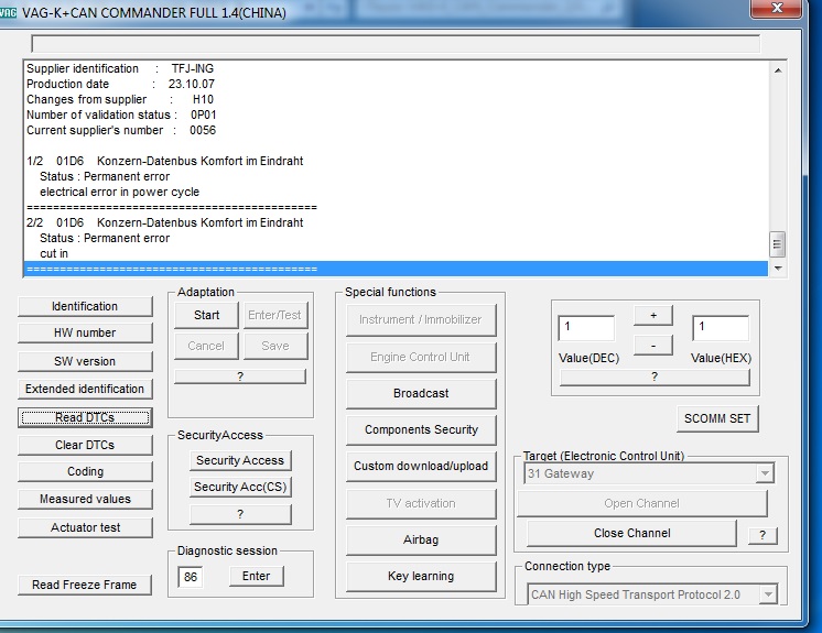

Это все что смог вытащить китайским шнурком.Вроде модельный год у меня 2008(с мая месяца на дороге)но вот когда его сделали непонятно.
По ВИНу смотрел то же инфа не подробная( WVWZZZ3CZ8E108229 ) ,вроде по скринам на конце Гета стоит Е...Помогите решить пожалуйста,перемычка помогла пока,но хотелось бы что бы все работало нормально и без колхоза.
