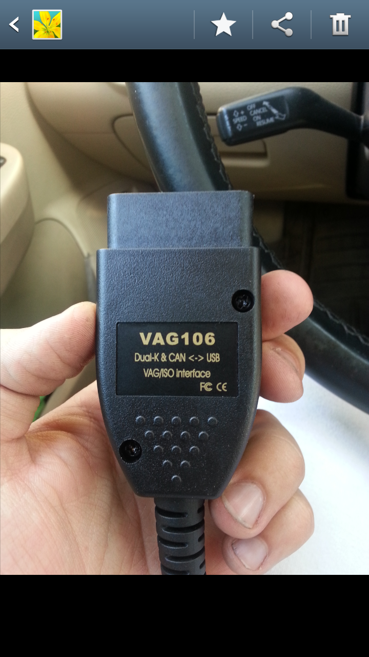

Сообщение batareuka » 02 июл 2013, 10:15
Froloff писал(а):Всем привет! Проблема такая. Купил сегодня шнурок VAG106 Dual-K & CAN <-> USB VAG/iso interface, приехал домой а диск который шел в комплекте оказался лопнувшим. Подскажите пожалуйста где можно скачать прогу с дровами для этого шнурка?
Скиньте фото шнурка в личку,посмотрю и дам вам прогу!!! :)
Скиньте пожалуйста тоже программу.
