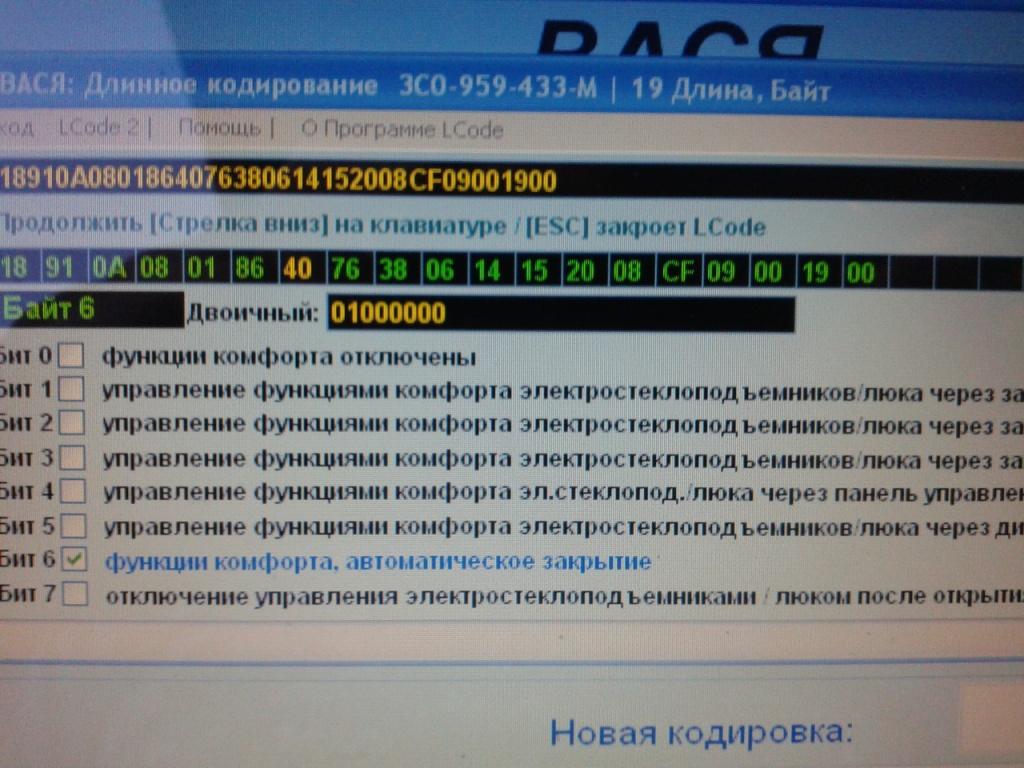

Сообщение sema161 » 25 июл 2013, 20:16
пошел отключил сигналку, стекла все равно закрываются. Снимаю галочку стекла не поднимаются, ставлю-поднимаются :)

Сообщение Bad Boy » 25 июл 2013, 21:08
Как ты её отключил-то, снятие с охраны это не отключение, функции комфорта всё равно активными остаются.

Сообщение sema161 » 26 июл 2013, 05:57
Однажды автос не завелся, длинная история, и я взял мастеров, которые ставили сигналку и они ее отключили, и показали мне на всякий случай, как правильно ее отключить. Впереди слева внизу, под пластиковой защитой стоит какой то блочок от сигналки, вытаскиваеш предохранитель и сигналка больше не активна в автомобиле, работает только штатная.
