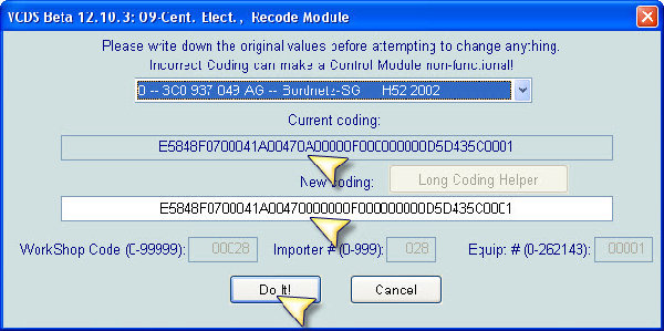

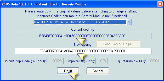

Сообщение Ivan4 » 13 авг 2013, 16:36
Добрый день.
Подскажите пожалуйста.
VCDS 12.10.3 перевел дату на апрель.
Делаю отключение центральных габаритов в задних фонарях
09 кодировани, дл.кодирование, 9байт вместо 00001010 пишу 00000000 переключаюсь в другой байт вижу, что созранилось 00 вместо 0А, выхожу из длинного кодирования.
Передо мной окно в котором была кнопка длинное кодирование, теперь она неактивна.
Две строчки
Current coding E5848F0700041A00470A00000F000000000D5D435C0001
New coding E5848F0700041A00470000000F000000000D5D435C0001
9 байт разный видно.
Теперь самое главное кнопка DO It нажимается, но ничего не происходит. Окно не закрывается, новое значение не присваивается. Могу закрыть окно крестиком, значение не сохраняется.
Делаю это первый раз. Чего не так? Подскажите.
Перед этим ничего не делал, логины никуда не вводил, ошибки не стирал. Может что то сделать еще надо было?
Других программ на диске нет. Одна папка, которую нужно скопировать на диск С и оттуда запускать. :wall:
Последний раз редактировалось Ivan4 14 авг 2013, 00:07, всего редактировалось 1 раз.
Ivan4
Сообщения: 10
Зарегистрирован: 13 авг 2013, 16:02

Сообщение pashustic » 16 авг 2013, 14:28
3D_max
Мастерскую пропишите , а потом кодируйте. Это тупняк 12.10 версии

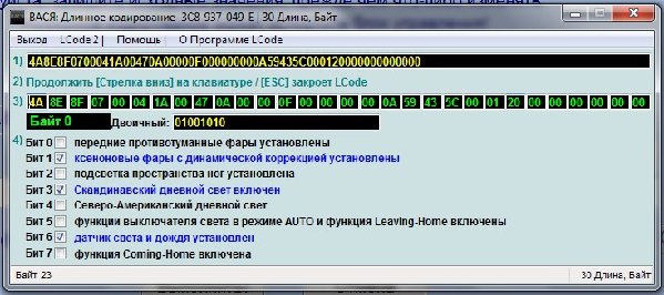

Сообщение iskan660 » 18 авг 2013, 09:16
Любезные подскажите какие настройки выставить в 09 блоке (настройки света) , чтобы можно было выставить переключатель света в режим AUTO ,и не париться с вкл. и выключ. света в темное и светлое время суток (ближний свет всегда горел, подсветка панели включалась от датчика света, не нужно выключать свет ,боясь что останутся гореть габариты).
Сейчас стоят следующие настройки (на фото)- ближний свет в режиме AUTO горит, а вот подсветка панели нет.
Если поставить галочку на Бит 5 (функция выключателя света в режиме AUTO и функция Leaving home включены) , свет будет работать в нужном мне режиме, но будет работать Leaving home ,а эти функции Leaving home, Coming home мне абсолютно не нужны (только лишний раз ксенон зажигают)
Автомобиль с биксеноном , без ПТФ и ДРЛ!
Спасибо!
Подсветка в режиме AUTO , при указанный настройках в темное время суток не горит
Настройки
VW Passat Variant B6 1.4 TSI Ecofuel 2010 МКПП
iskan660
Сообщения: 33
Зарегистрирован: 08 авг 2012, 21:43
Сообщение Watson79 » 18 авг 2013, 10:35
iskan660 писал(а):Любезные подскажите какие настройки выставить в 09 блоке (настройки света) , чтобы можно было выставить переключатель света в режим AUTO ,и не париться с вкл. и выключ. света в темное и светлое время суток (ближний свет всегда горел, подсветка панели включалась от датчика света, не нужно выключать свет ,боясь что останутся гореть габариты).
Включи Северо-американский дневной свет и будет тебе счастье)
А подсветка может не работать из-за включенного диммера, т.е. регулировка яркости подсветки в салоне.
Watson79
Сообщения: 24
Зарегистрирован: 19 окт 2011, 15:12
Откуда: Химки, М.О.
Сообщение iskan660 » 18 авг 2013, 16:21
Watson79
То есть надо снять галочку со Скандинавского света и поставить галочку на Североамериканский?
Либо поставить галочки и на Скандинавский и на Североамериканский одновременно?
Насколько знаю при Североамериканском свете ближний свет выключается при постановке на ручник...
как включить диммер?(подсветка вообще регулируется ,но не в положении auto при вышеприложенных настройках)
iskan660
Сообщения: 33
