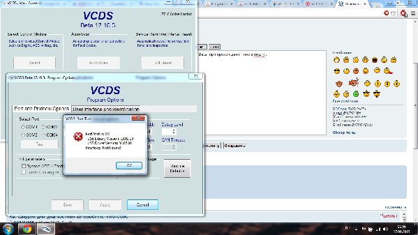

Сообщение ATAC » 17 сен 2013, 11:05
Купил шнурок. Vag 12.1 HEX+CAN Dual-K & CAN- USB Interface for VCDS. Установил софт VCDS 12.10.3 Beta при прохождении теста пишит.
Че делать?))
1.8 CDAB (153)-DSG7-Highline 2010
ATAC
Сообщения: 36
Зарегистрирован: 01 авг 2013, 09:02
Сообщение pashustic » 17 сен 2013, 11:42
ATAC
Откатить дату на компе. Если все та же картина, то шнурок в мусорку!
Сообщение ATAC » 17 сен 2013, 12:40
Не помогло(( А почему в мусорку? я сначала пытался запустить шнурок на старой версии потом на новой с оф сайта. Восстановить ни как?
ATAC
Сообщения: 36
Сообщение pashustic » 17 сен 2013, 12:56
ATAC писал(а):я сначала пытался запустить шнурок на старой версии потом на новой с оф сайта. Восстановить ни как?
Данный шнурок нужно юзать онли с прогой что идет в комплекте. Восстановить можно под васю диагност 11.11.2 . За подробностями в личку!

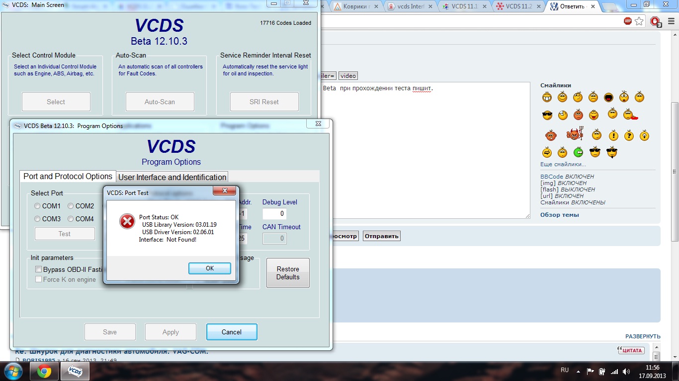

Сообщение ATAC » 20 сен 2013, 18:54
Port Status: OK
USB Library Version: 03.01.19
USB Driver Version: 02.06.01
Interface: Not Found!
А я правильно понял, что такой ошибки не должно быть, вне зависимости, подключен шнур к машине или нет?
При нажатии кнопки "LEDs"
Port Status: OK
LED Test Complete
ATAC
Сообщения: 36
Сообщение J.B. » 20 сен 2013, 19:09
ATAC
попробуй другой софт , например 10,6 Eng
b6 tsi hl 2008
J.B.
Сообщения: 1066
Откуда: Ярославль
Сообщение pashustic » 20 сен 2013, 20:20
ATAC писал(а):Port Status: OKUSB Library Version: 03.01.19USB Driver Version: 02.06.01Interface: Not Found!
ATAC писал(а):А я правильно понял, что такой ошибки не должно быть, вне зависимости, подключен шнур к машине или нет?
Должно быть все ОК в прямом смысле этого слово. Давай мыло.. попробуешь мой вариан ( 12.10 англ), если уж этот не прокатит, то шнурок в мусорку. ХОтя? :? если прошивка 1.92 то могу сделать васю 11.2 ( уже в бане, с откатом даты работает) Для Б6 егор за глаза. Это на край чтобы не выкидывать в мусорку шнурок.
J.B. писал(а):попробуй другой софт , например 10,6 Eng
НЕ прокатит! :geek:
