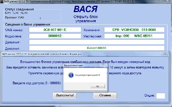

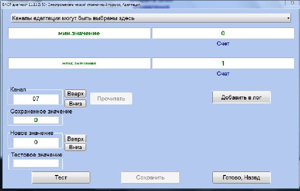

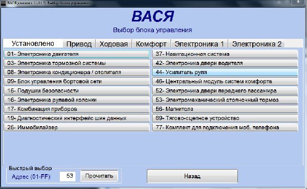

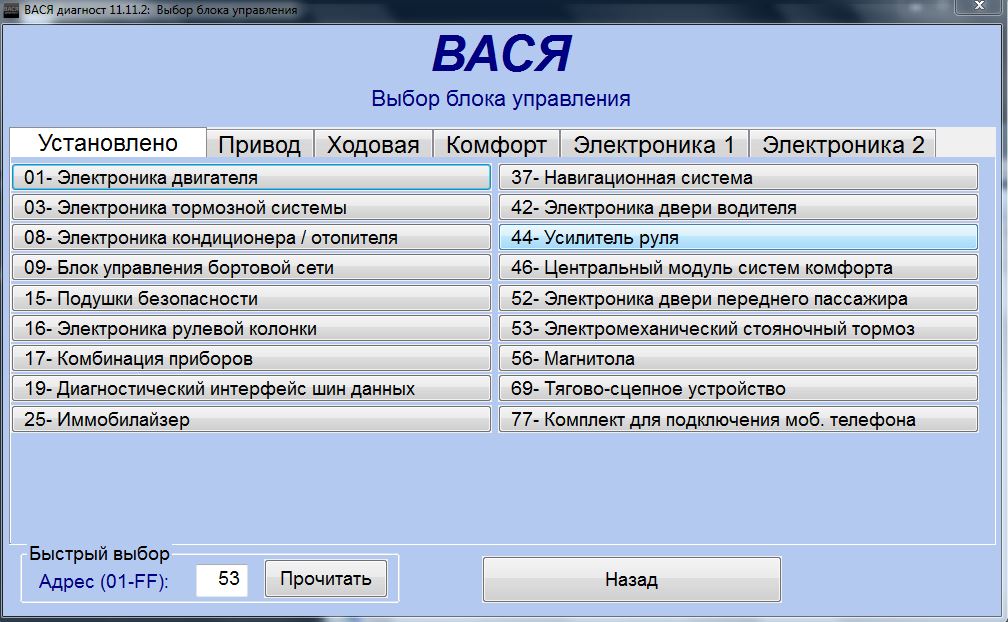

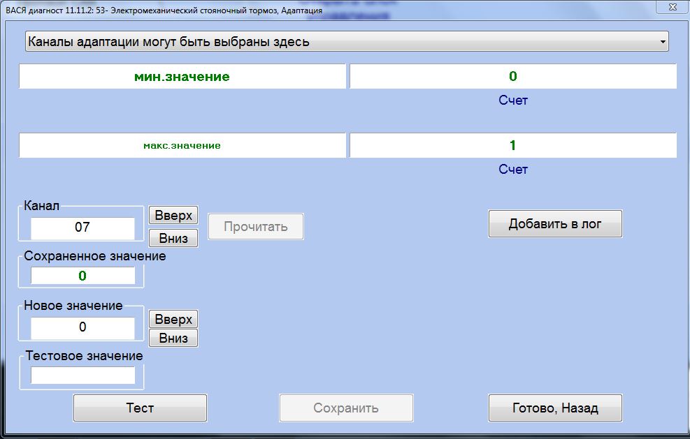

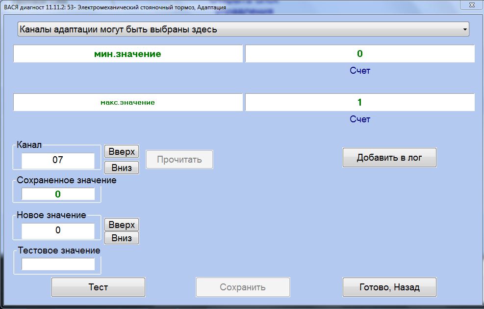

Сообщение jenek777 » 02 окт 2013, 17:20
Заходим в ваг ком и выбираем 53 блок
.JPG
в этом блоке выбираем "закрытая область", вводим кодировку 25194 и жмем выполнить. появляется сообщение, что код принят и жмем "ОК"
после этого заходим в "адаптацию", выбираем 07 канал. Жмем прочитать, в поле "сохраненное значение" появится "1". После этого в поле "новое значение" ставим ноль и нажимаем "тест". После это будет выглядеть так
Жмем "сохранить", все кодировка выполнена. машина будет сниматься с ручника автоматически при начале движения

Сообщение 3D_max » 02 окт 2013, 18:12
Попробую) но я вроде так и делал, но у меня не выдает куда код вписывать
3D_max
Сообщения: 1056
Откуда: Сургут
Сообщение jenek777 » 02 окт 2013, 18:44
на "закрытую область" нажми

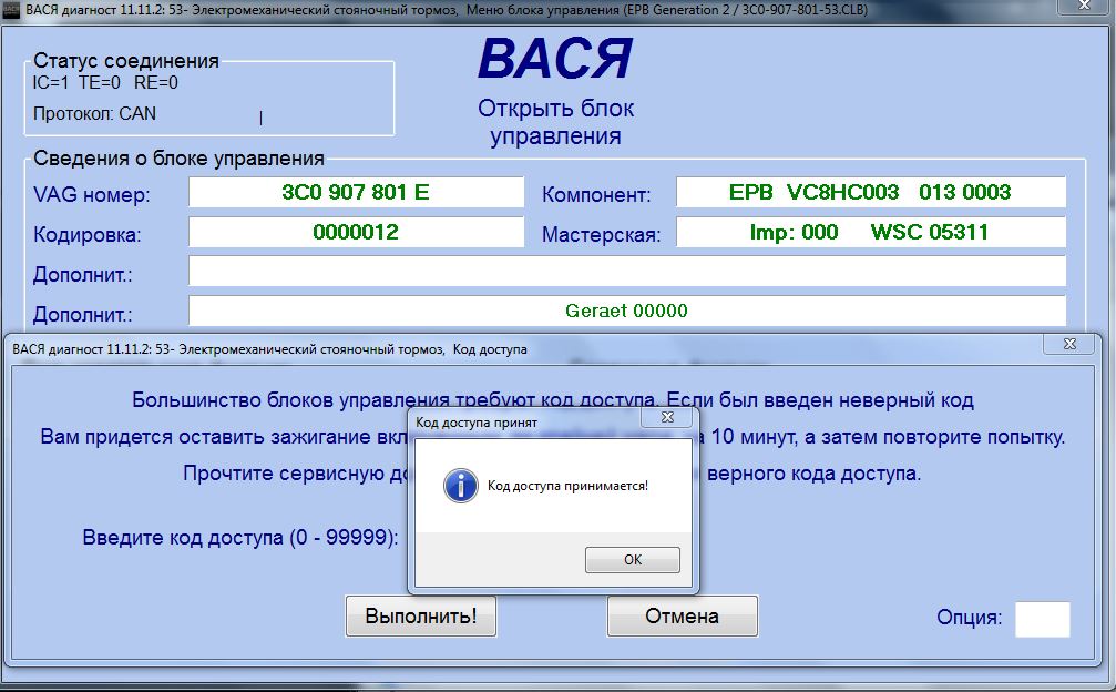

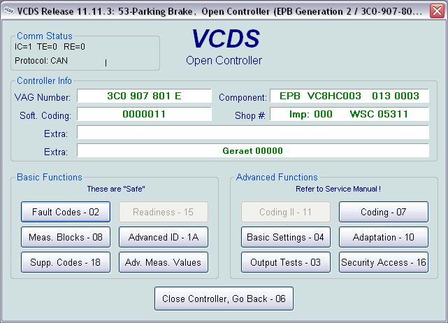

Сообщение 3D_max » 03 окт 2013, 14:25
все сделал)только как работает не очень понравилось?
.JPG
3D_max
Сообщения: 1056
Откуда: Сургут
Сообщение Alemania » 03 окт 2013, 17:53
3D_max
ну вот теперь можно перевести )) Security Access сначала нажать и код доступа
Сообщения: 4393
