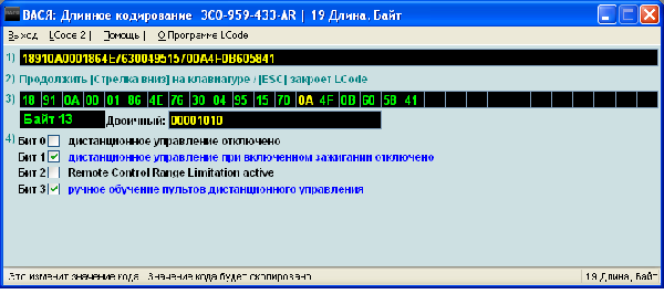

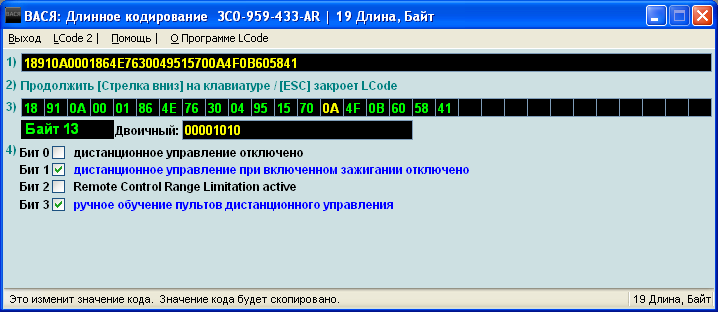

Re: Открытие двери если сел АКБ , а личинка прокручивается
Сообщение savpav » 23 янв 2017, 06:42
Брелка два. Когда заведена машина второй не закрывает двери. Сразу как купил пробовал. У вас работает? Может секрет какой? Был с5 там прокатывало.
savpav
Сообщения: 73
Зарегистрирован: 31 июл 2013, 14:24
Сообщение Alemania » 23 янв 2017, 07:34
Надо в блоке комфорта галочку поставить и будет закрывать.
Отправлено с моего Siemens A35 используя Tapatalk
Сообщения: 4391
Сообщение savpav » 23 янв 2017, 09:05
О как. Напишите, пожалуйста подробнее. Вася есть. Очень нужно. Авто 2005 года.
Вроде нашёл на сайте. Будет время попробую.
savpav
Сообщения: 73
Сообщение Alemania » 23 янв 2017, 09:27
Байт 13 Бит 1 . Поставить галочку
Сообщения: 4391
