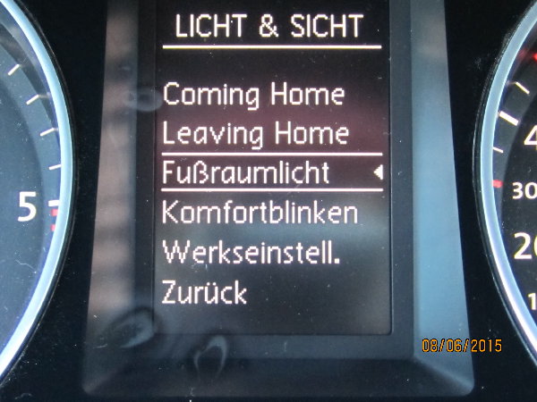

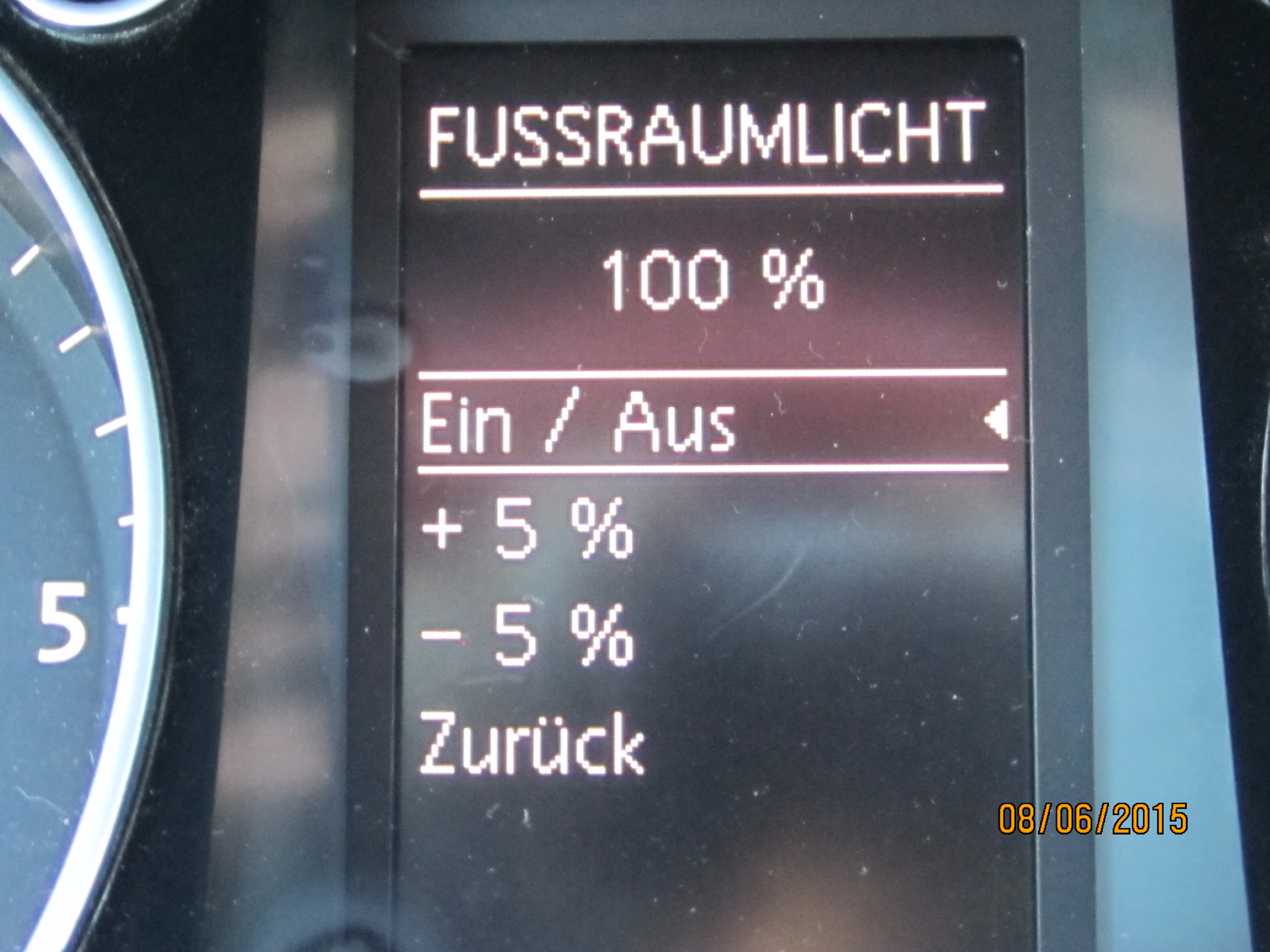

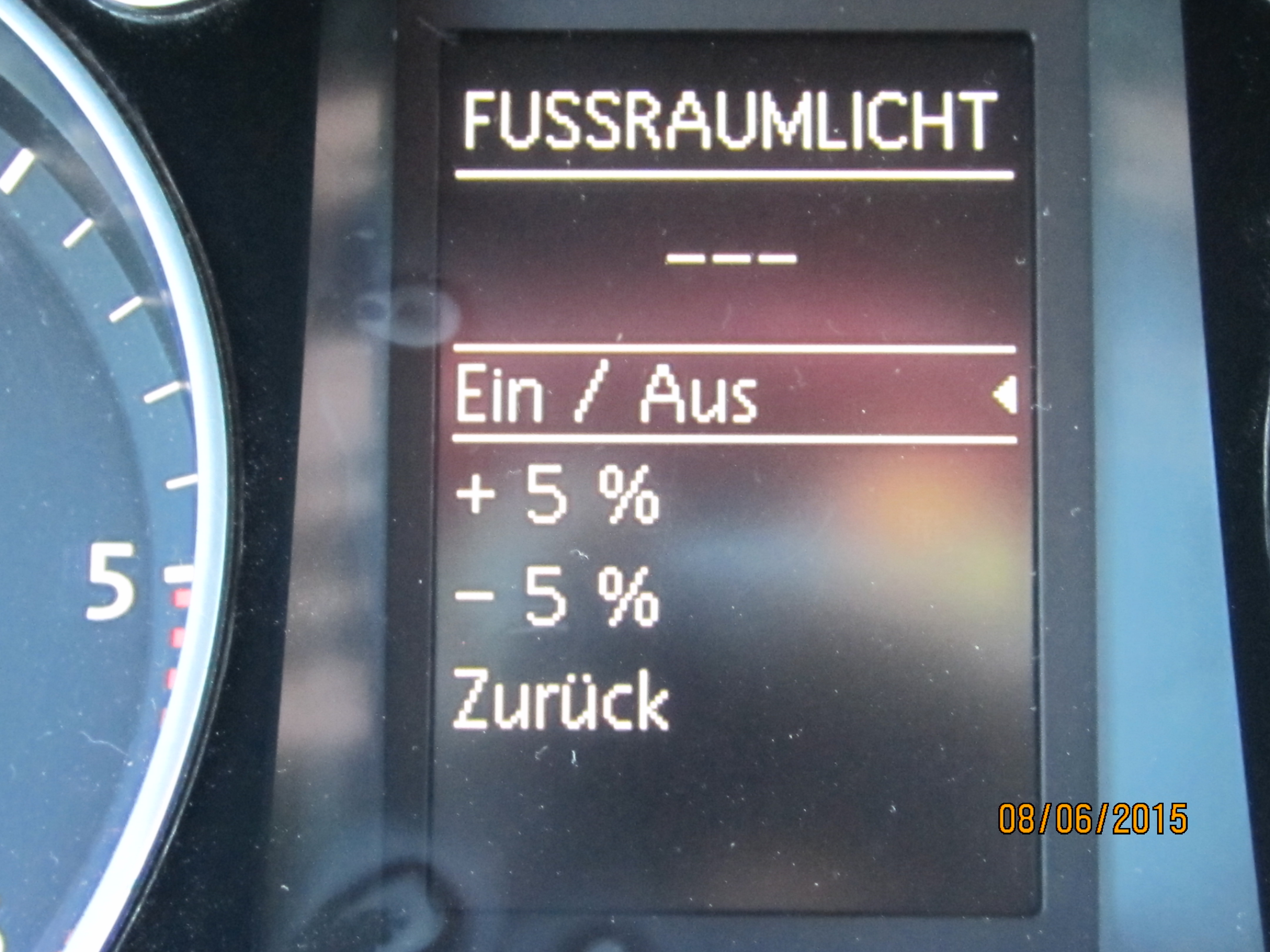

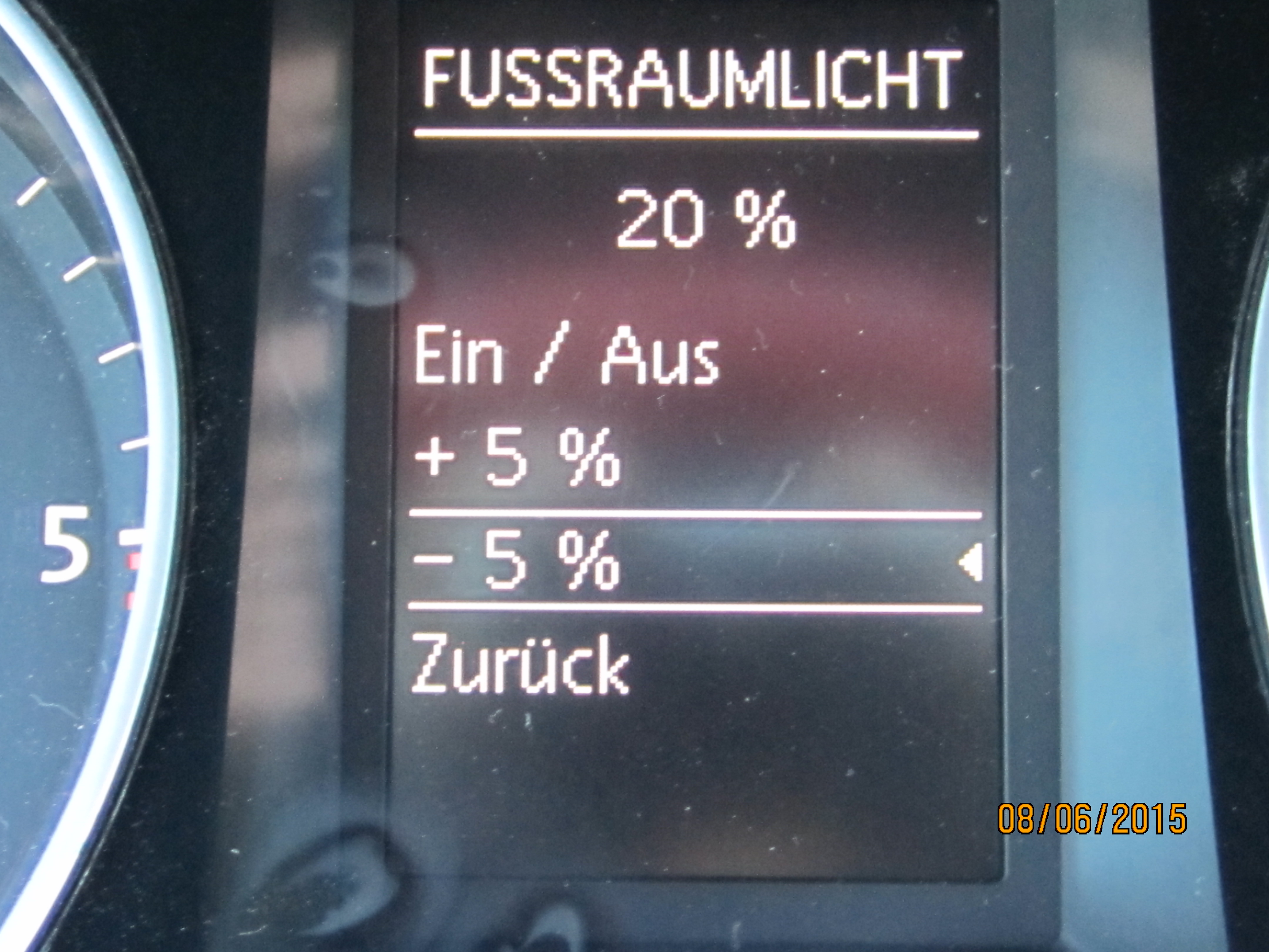

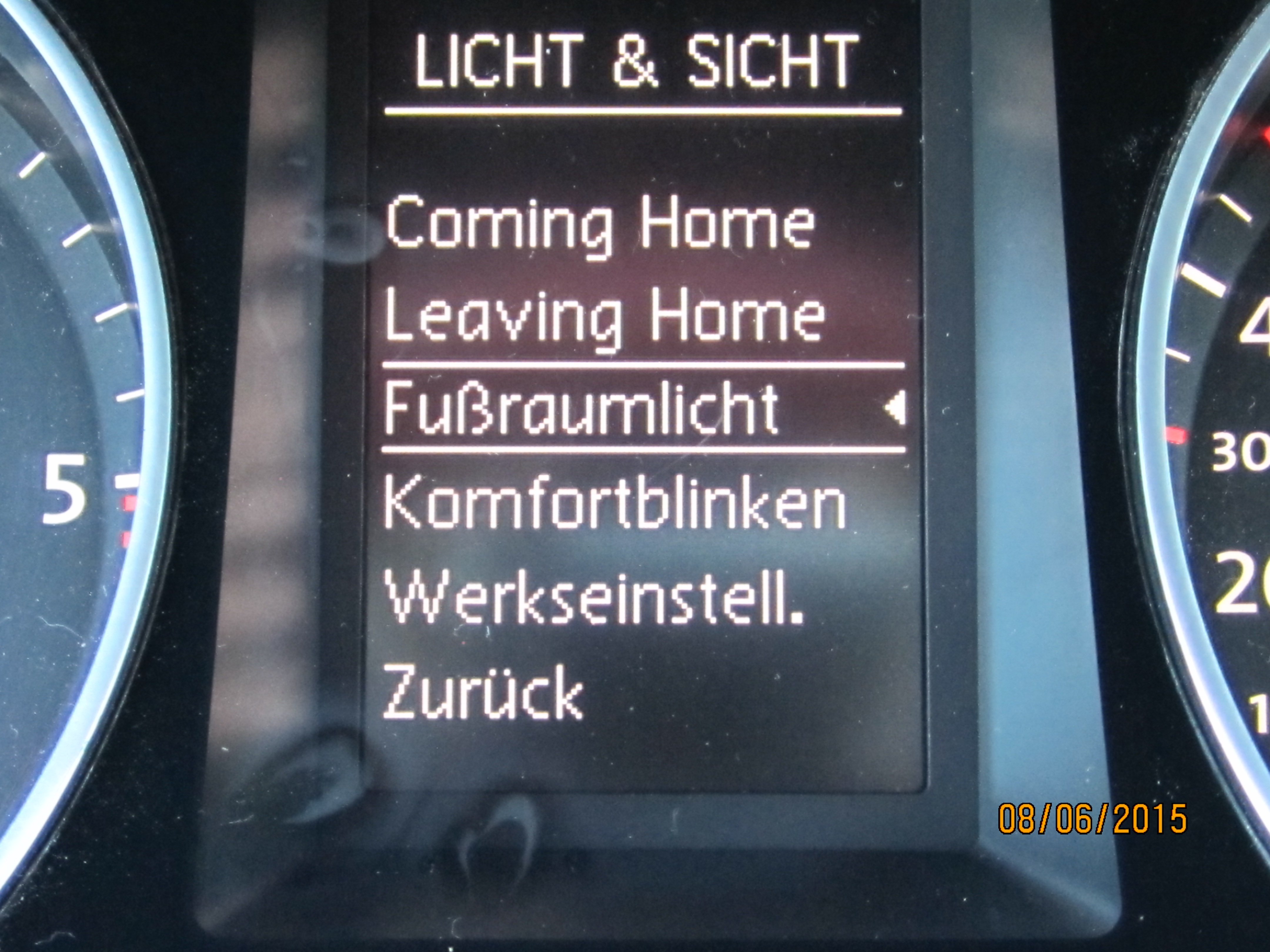

Сообщение х806хр » 08 июн 2015, 23:23
demainst Так у меня регулируется подсветка при открытых дверях - От 20% - до 100% (+ - 5%) или отключить совсем. Вот как обещал фото:

х806хр писал(а):demainst Так у меня регулируется подсветка при открытых дверях - От 20% - до 100% (+ - 5%) или отключить совсем. Вот как обещал фото:
Так где тут про открытые двери? :shock:

Сообщение х806хр » 14 июн 2015, 18:33
demainst писал(а):Так где тут про открытые двери? :shock:
Валера Вы правы - Только после этого Вашего сообщения я вдуплился, что на пассате подсветка ног не регулируется при открытых дверях вообще ни вкаком режиме, да и вообще в меню помоему даже не зайти. Закрываются двери - Регулируется эдок и так, какой нужно режим. Имелась ввиду сама работоспособность ( в мозгах отложилось так ). А по регулировке Вы правы - Только при закрытых дверях!!! :oops:
