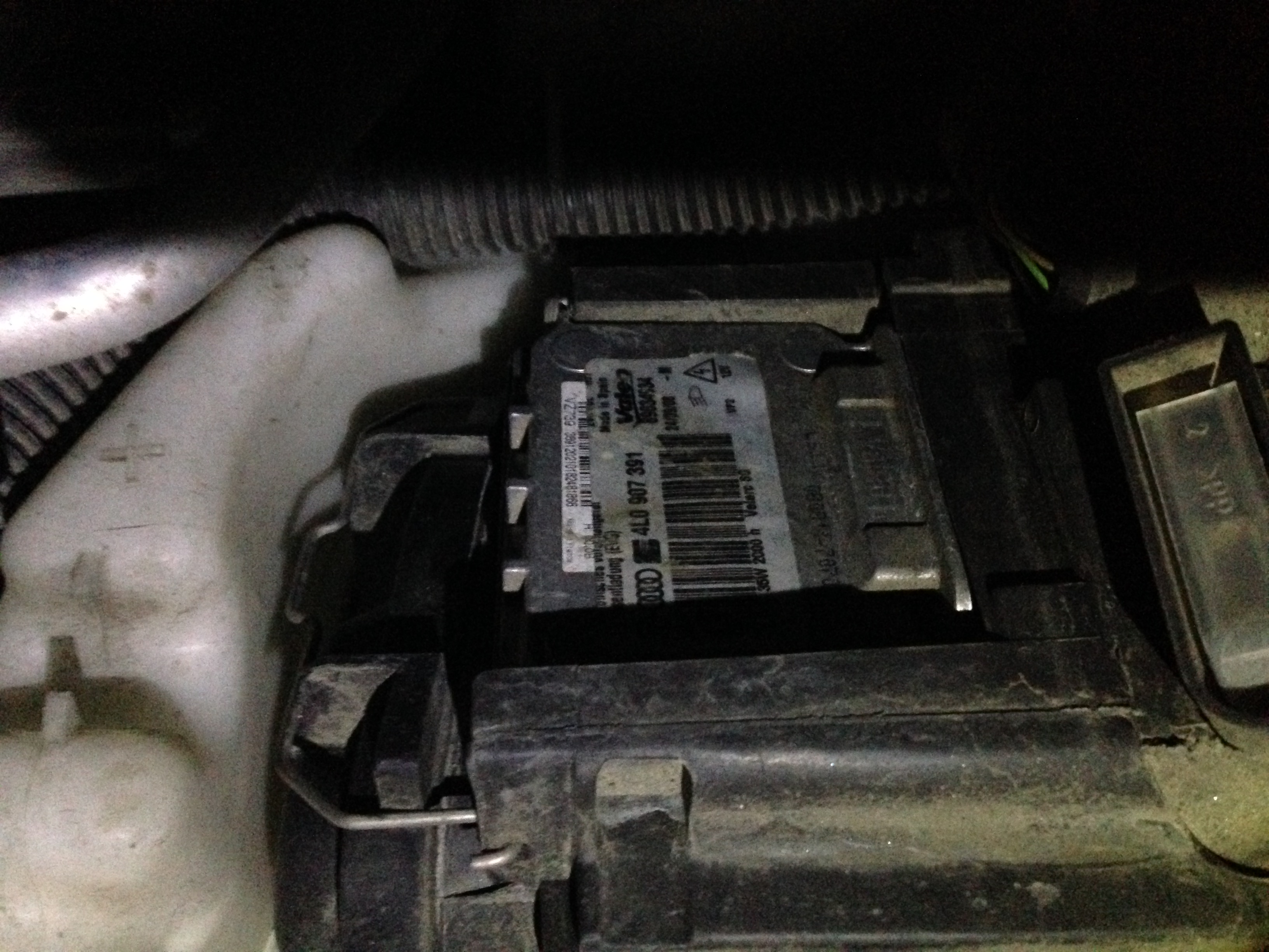

Сообщение madonov » 31 дек 2016, 15:26
Всех с наступающим!
Вчера перестал работать ксенон в правой фаре. Ошибки:
00979 - Лампа правой фары ближнего света(M31)
014 - Неисправен
010 - Разорвана цепь или замыкание на плюс
У меня и раньше было такое, что правая фара иногда не загоралась, но раньше помогало просто вкл/выкл ближний. Проблема проявлялась редко, может в месяц один раз не включится и всё.
Я так понимаю это может быть как перегоревшая лампа, так и сам блок розжига?!
Как нибудь можно это продиагностировать?
Лампочки можно проверить если их местами поменять, но тут надо бампер сдёргивать :( Гемор...
Блоки нельзя махнуть не трогая бампер? Они у меня сбоку расположены(на фото).
Просто гаража нет, заниматься съёмом бамперов самому негде. Повезу в ВАГ-Сервис. А там вы же знаете, бампер скинут (за 2500), допустим выяснится что это блок, предложат купить у них в магазине новый тыщ за 12. Это при том, что в старом блоке можно перепаять микруху за 900 рублей (поправьте если не прав) и кататься дальше со старым.
Кароче хотелось бы уже приехать к ним туда подготовленным :D Если лампы, то купить заранее лампы, если блок, то либо купить б/у блок, либо отремонтировать старый.
Кто что посоветует?)

Re: проблема с фарами
Сообщение Юра Криков » 31 дек 2016, 15:56
madonov писал(а):Кто что посоветует?)
И Вас С Наступающим!
Дружище,подымайти тему "Кулибиных",прада говорят Парни,шо собираются где то... Там бампер скинут,и подкинут донорские блоки,лампули за кучу позитива,ну может ещё за обед в макдаке)
Сообщения: 17702
Сообщение Daniliv » 31 дек 2016, 16:53
Если лампы ОЕМ и не светили розовым и потом померла, то лампа, а так блок 99% пройдено и в моем блоке Мсхему было не перепаять ТК все было как швейцарский сыр :lol:
Сообщение madonov » 31 дек 2016, 17:29
Daniliv писал(а):Если лампы ОЕМ и не светили розовым и потом померла, то лампа, а так блок 99% пройдено и в моем блоке Мсхему было не перепаять ТК все было как швейцарский сыр :lol:
Сыыыыррр? :|
Лампы должны быть по идее родными, ни я, ни предыдущий владелец их не менял, только если первый.
Розовым не светила.
Просто странно, что и раньше (с весны 2016 когда я купил машину) были ситуации когда лампа с первого раза не загоралась. Врятли это проблема в лампе, а не в блоке, разве нет?
Хотя в любом случае это всё гадание на кофейной гуще... надо как то махнуть блоки местами и посмотреть что будет :?

Сообщение madonov » 06 янв 2017, 22:22
madonov писал(а):Всех с наступающим!
014 - Неисправен
Проблема решена. Теперь у меня новые лампочки и минус 11к в кармане)))) Блок слава богу не причем.
Сообщение Daniliv » 12 янв 2017, 00:41
Лампа какая стояла???? ОЕМ и сдохла??? Машин 09 года как-то .......
Сообщение madonov » 12 янв 2017, 09:16
Daniliv писал(а):Лампа какая стояла???? ОЕМ и сдохла??? Машин 09 года как-то .......
А ОЕМ у нас чья лампа идёт? Philips? Osram?
У меня кароче говоря там стоял Philips и причем очень похоже на какой то китайский Philips... Т.к. корпус ламп во время демонтажа буквально рассыпался в руках.
Возможно предыдущий владелец уже менял лампы и поставил вот это :mrgreen:
madonov
Сообщения: 106
Зарегистрирован: 10 янв 2016, 00:09
Откуда: Moscow
Сообщение Daniliv » 12 янв 2017, 13:32
Считайте вам повезло, что гов... лампы блоки не убили, обычно так бывает.
