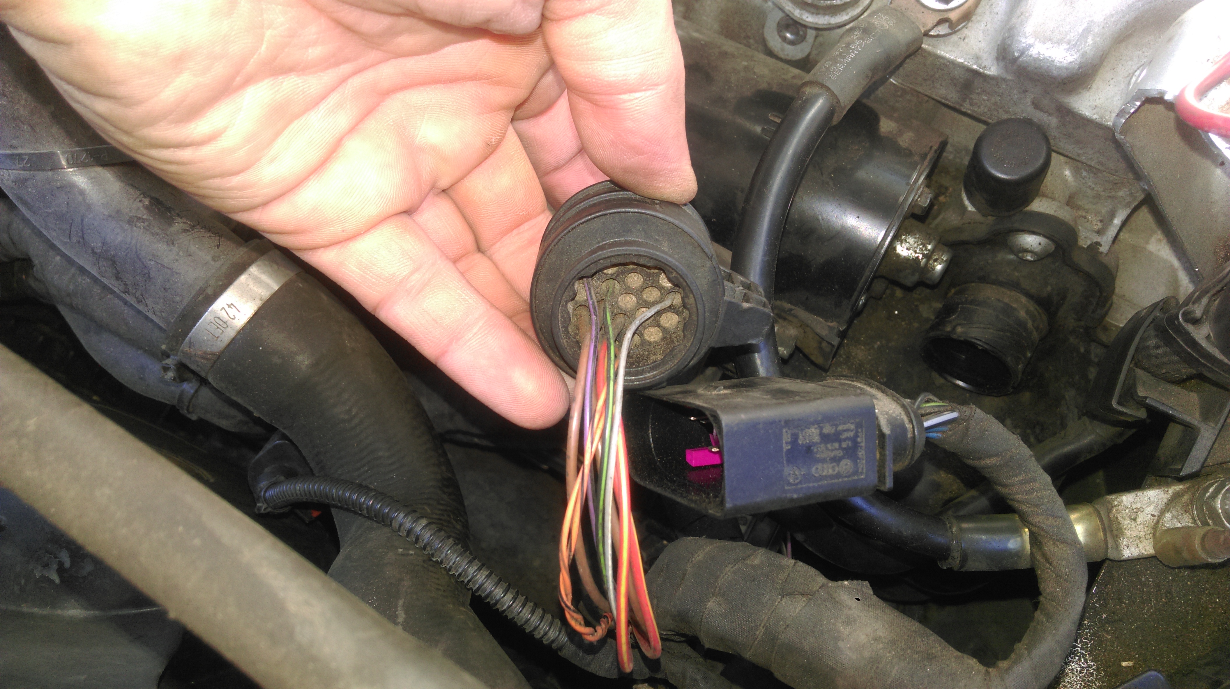

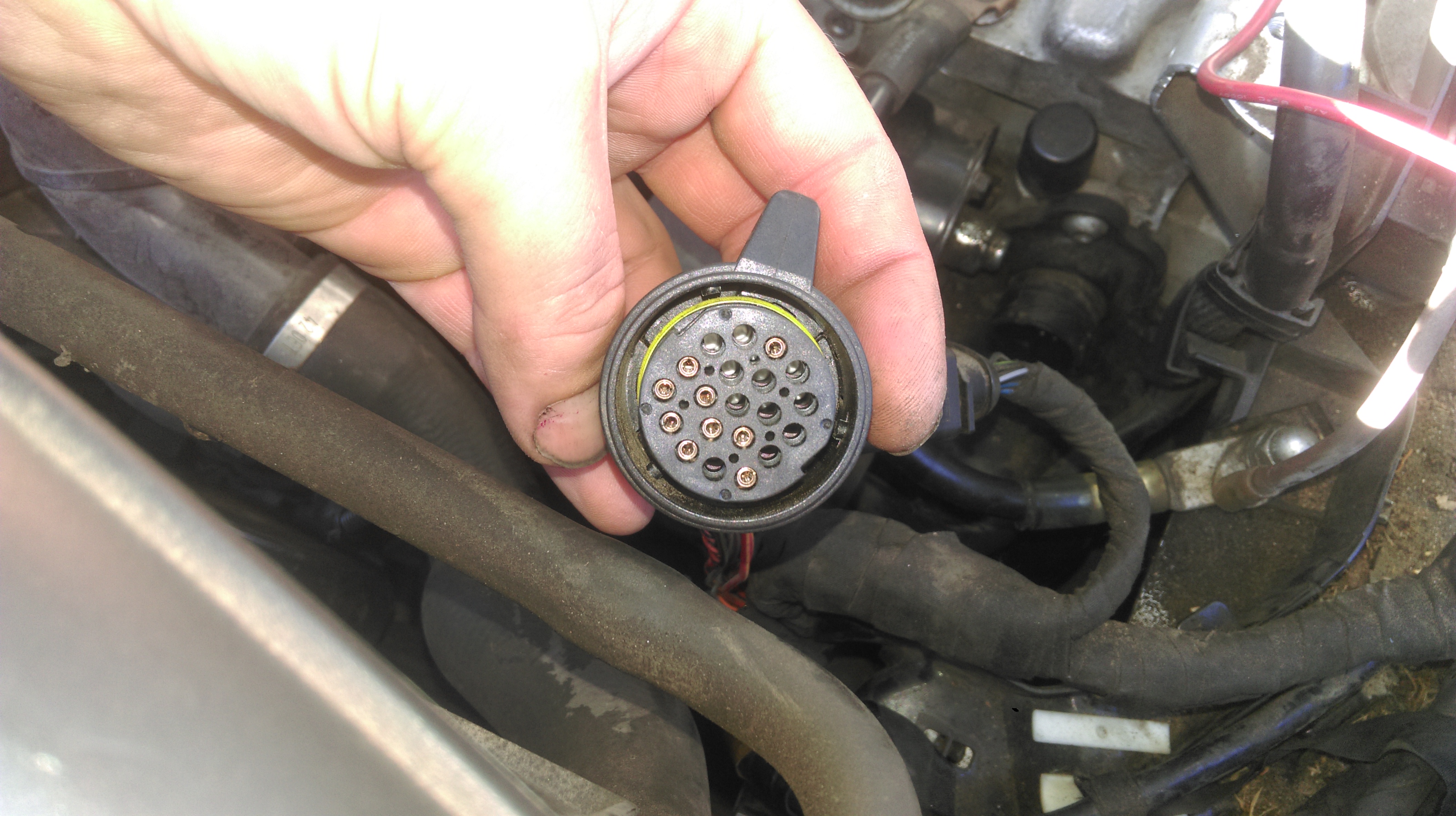

Всем добрый день, немного моей истории.
Дожди поливали почти 3 дня без перерыву, машина стояла на улице. В какойто момент при попытке завести авто ноль реакции только приборка светит, все как описывал xpana4 (кстате спасибо ему за созданную тему, и помощь по телефону). Почитав инфу на форумах расстроился конечно, похоже мехатрон. Но потом после общения с Антоном он же xpana4, решил что всетаки нужно попробовать посмотреть проводку.

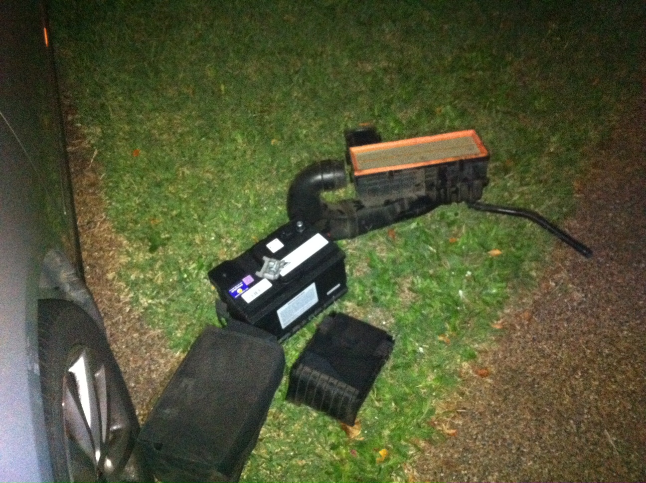

Снял аккум, воздуховод, площадку под аккумулятором. (воздуховод откручиваю болт и тяну на себя там на резинках держится)

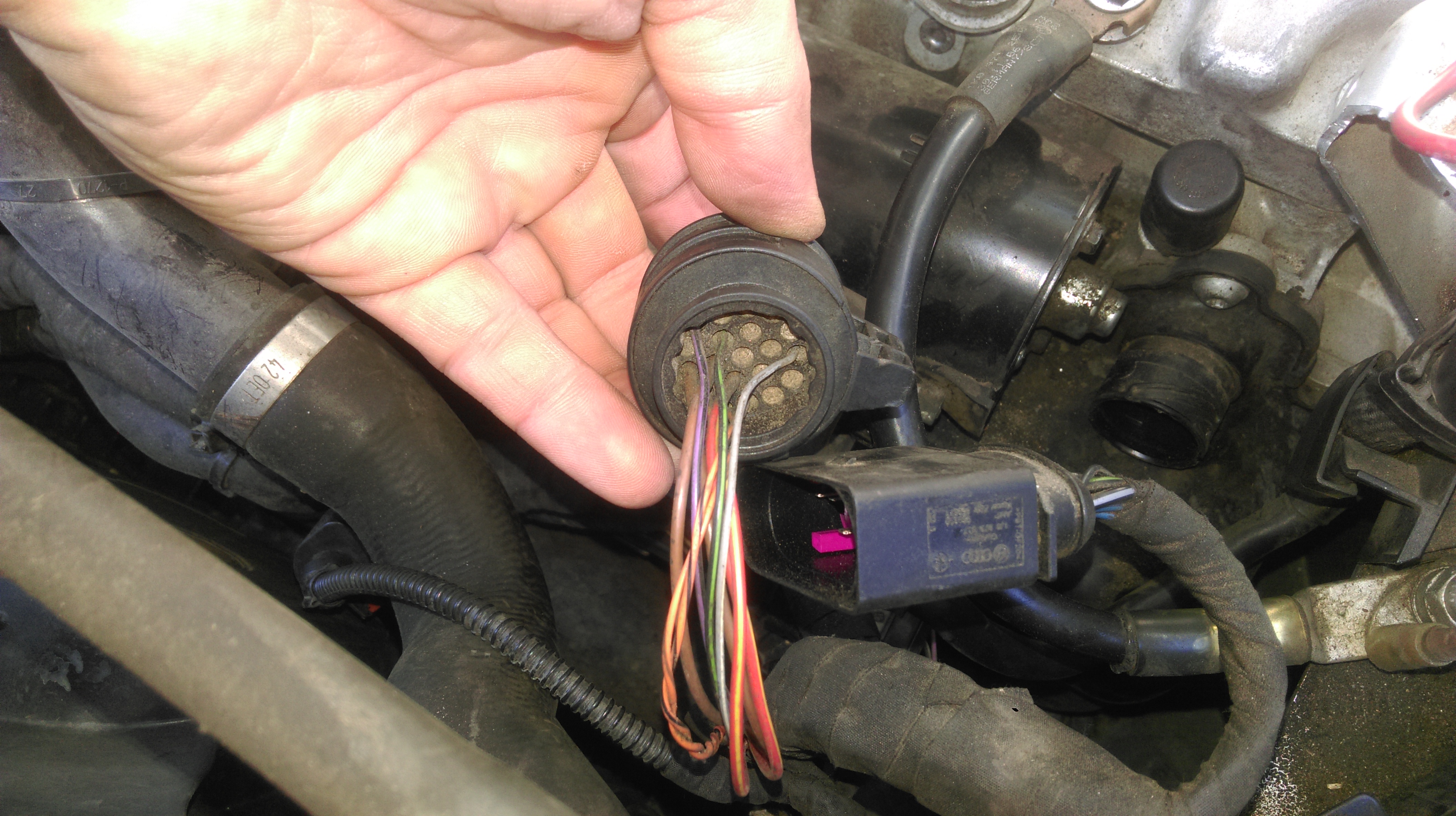

части

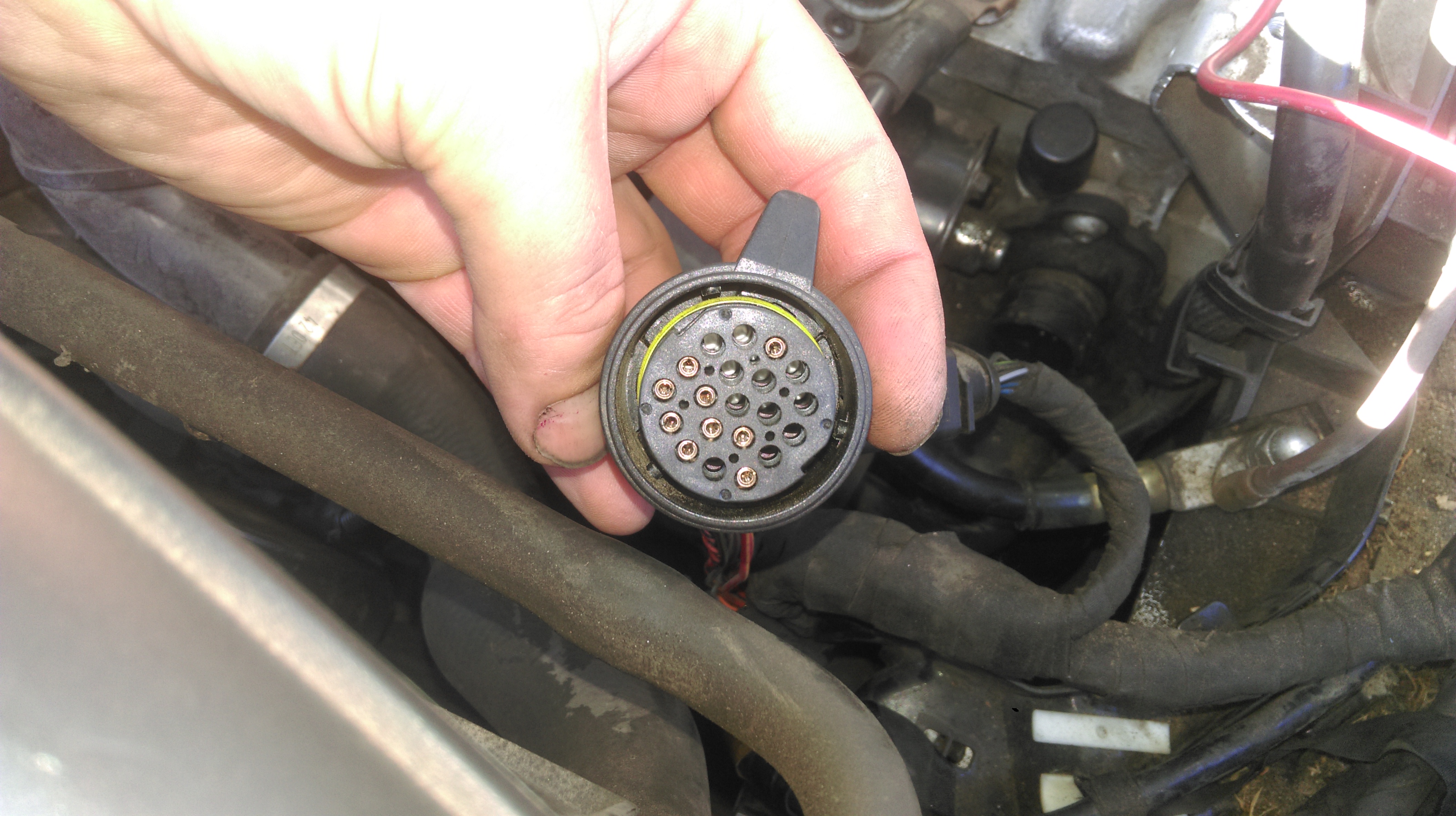

Вытянул штекер из мехатрона,
разъем мехатроника
кстате чтобы его отсоединить нужно повернуть пластмассовый рычажок на разъеме против часовой стрелки на пол оборота. Идет туго вначале, там защелка небольшая, я пользовался плоскогубцами.
разъем мехатроника

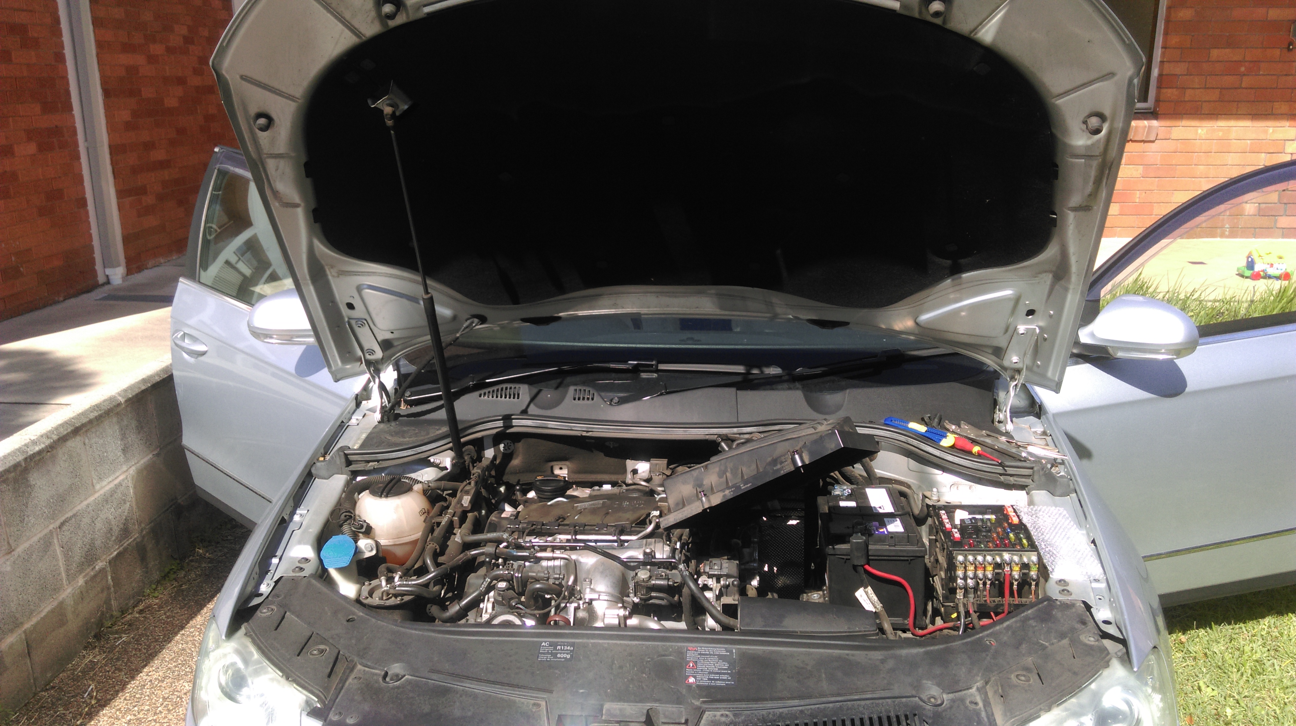

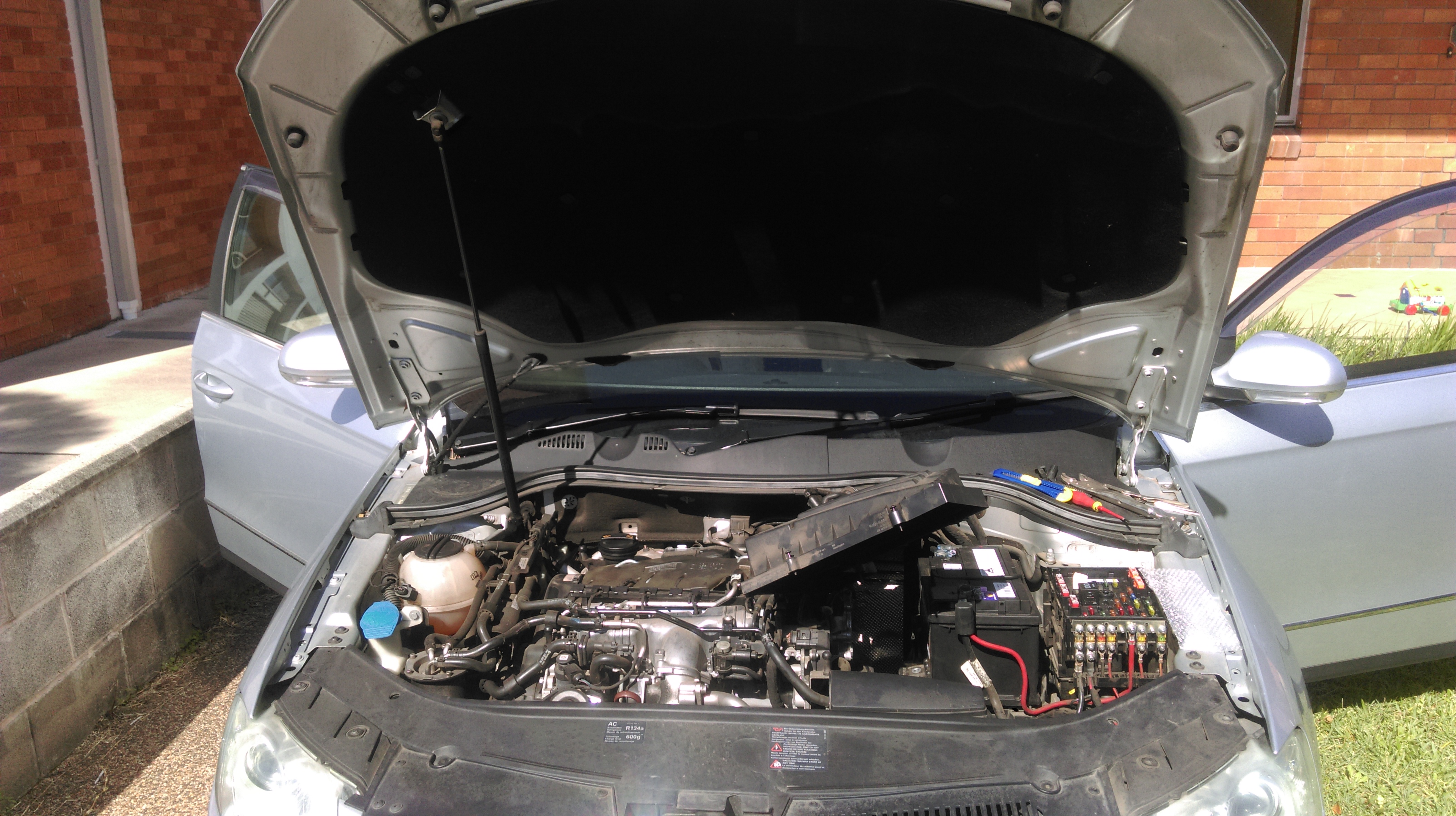

Меня если честно удивило качество проводки, все как то недоделано чтоли. В общем снял заводскую изоляцию, дал проводам просохнуть около 3-х часов, благо солнце было.
солнце
Перемотал все изолентой, как смог попытался залепить сочленение разъемов и проводов. Использовал пистолет с горячим пластиком и изоленту Думаю перебор, но чтобы точно знать что в следующий раз в этом месте проблем не будет. Все собрал, ключ на старт, все работает!!! Ура!!!! поет душа!!!!

разъем
