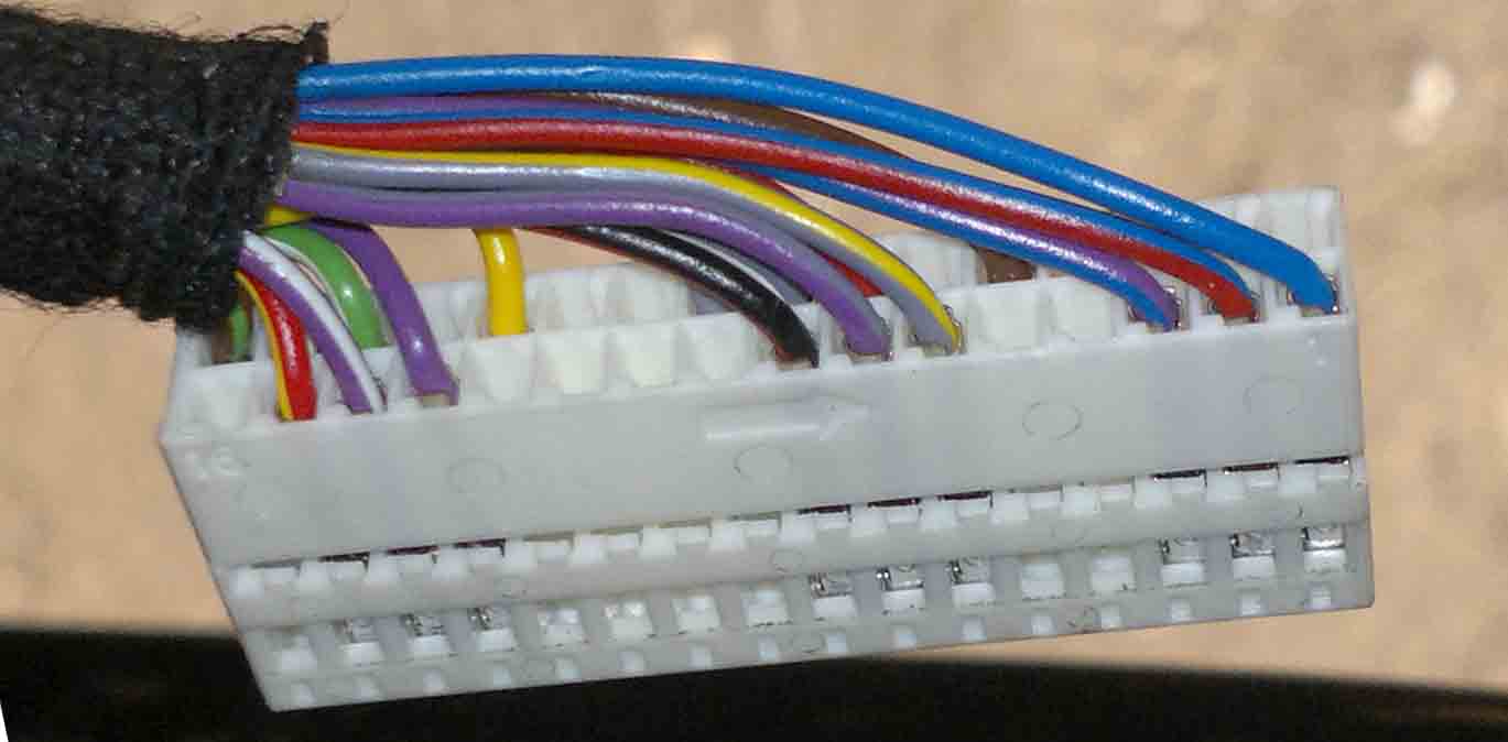

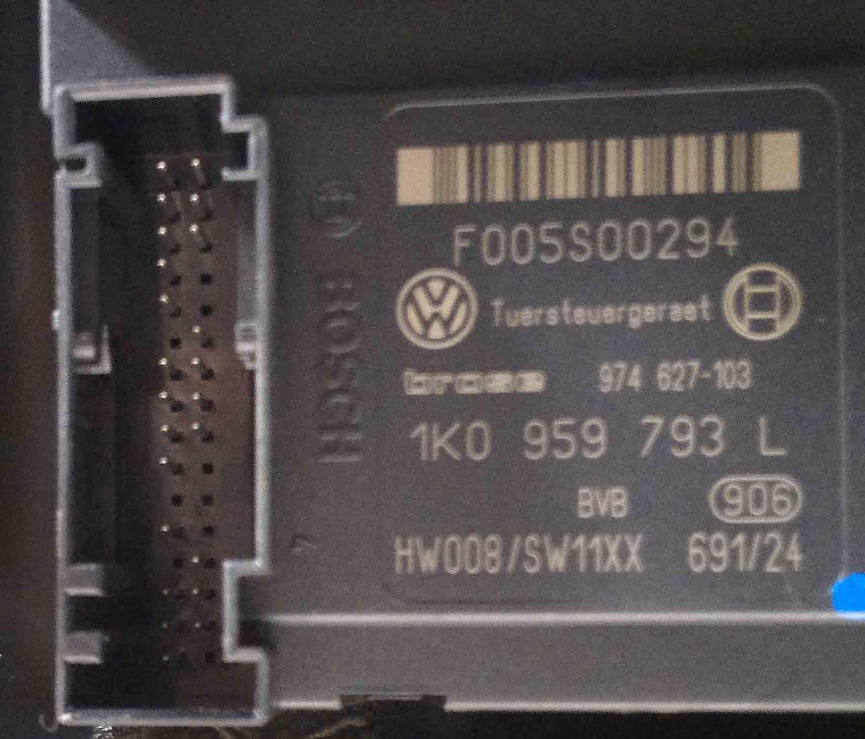

Подскажите с передней левой дверью, шнурком закодировал, пробовал к 1у(синий) и 2у (красно-синий) пину цеплять, не горит :( , что не так делаю

Сообщение pashustic » 30 апр 2013, 14:48
Passatus
18 плюс 19 минус.. сюда цепляйте и все завертится :D

Сообщение VitPan » 01 май 2013, 22:58
RUS.YRN
для начала надо знать поддерживает ли блок эту функцию. у тебя 12 пин сидит, минус на корпус, ВАСЕЙ активировал.готово. должно гореть. если нет ,значит блок не тот.делай как описино выше.и будет тебе счастье.

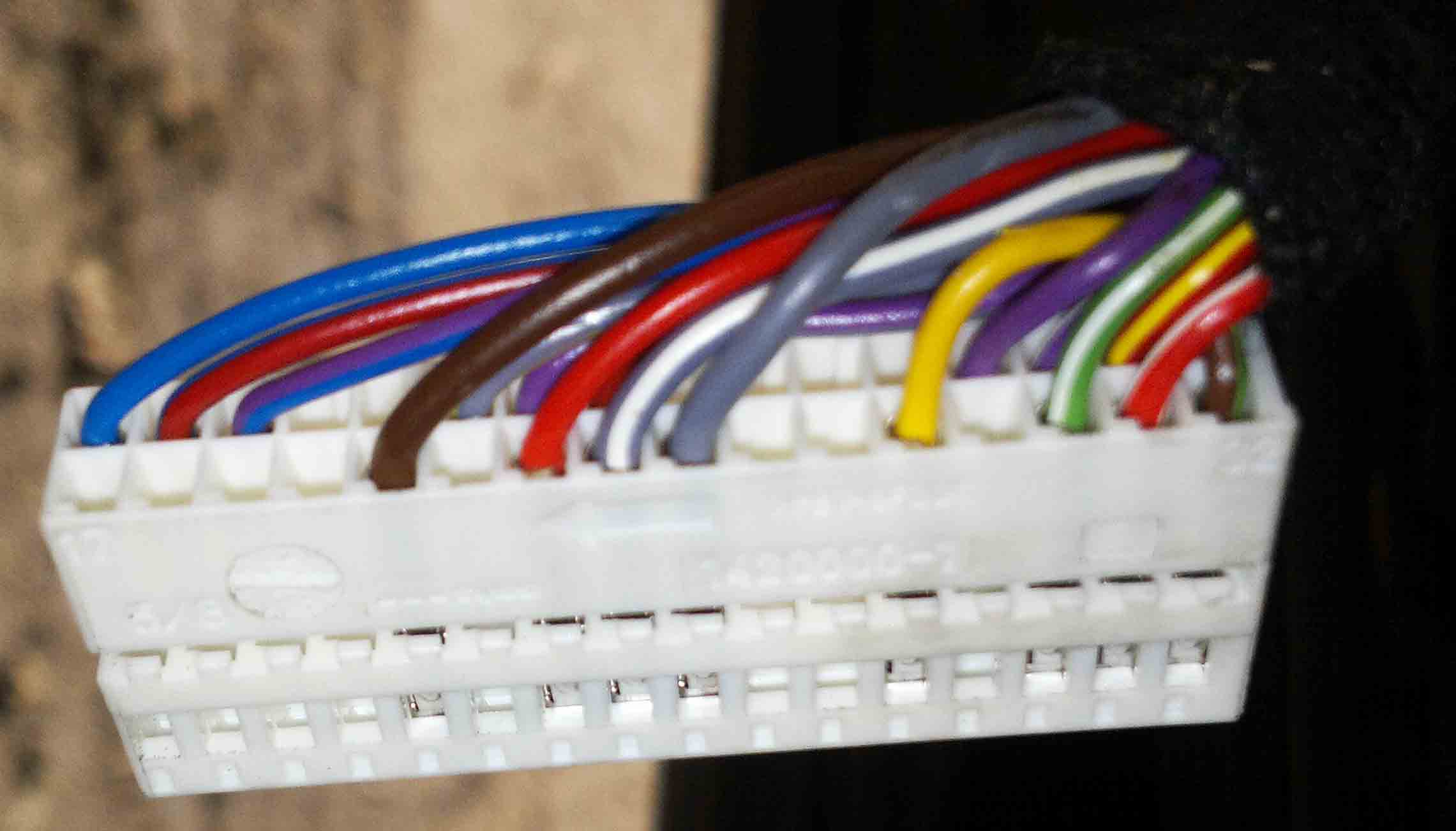

вот в этом пучке есть два тонких белых провода. задняя дверьИзображение
я их тупо оголил и с помощью мультиметра прозвонил на коротыш (один конец прибора на оголённый провод ,другой на корпус) каждый провод ,при зтом замок на двери закрывал и открывал вручную. таким образом я вычислил какой именно провод из этих двух есть рвущийся минус. на него и подцепился.

Всем спасибо за советы! :) Сегодня я всё таки победил задние двери и поставил в них подсветку.Я сделал так,как здесь где то на форуме писал MaksKenig.У правой передней стойки в общем жгуте проводов нашел красный провод с синей полосой(вроде как подсветка багажника),зачистил его и кинул + левой и правой двери на него.Нарастил провода,протянул через средние стойки,вытянул в задние двери и - подключил на тонкий белый провод(я так понял это тот самый концевик).И вуаля работает при открытии каждой из дверей :yahoo:
