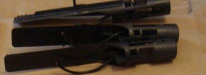

Re: Габаритки****
Сообщение sammer » 30 июл 2012, 18:52
.JPG
Последний раз редактировалось sammer 09 авг 2012, 08:40, всего редактировалось 1 раз.
