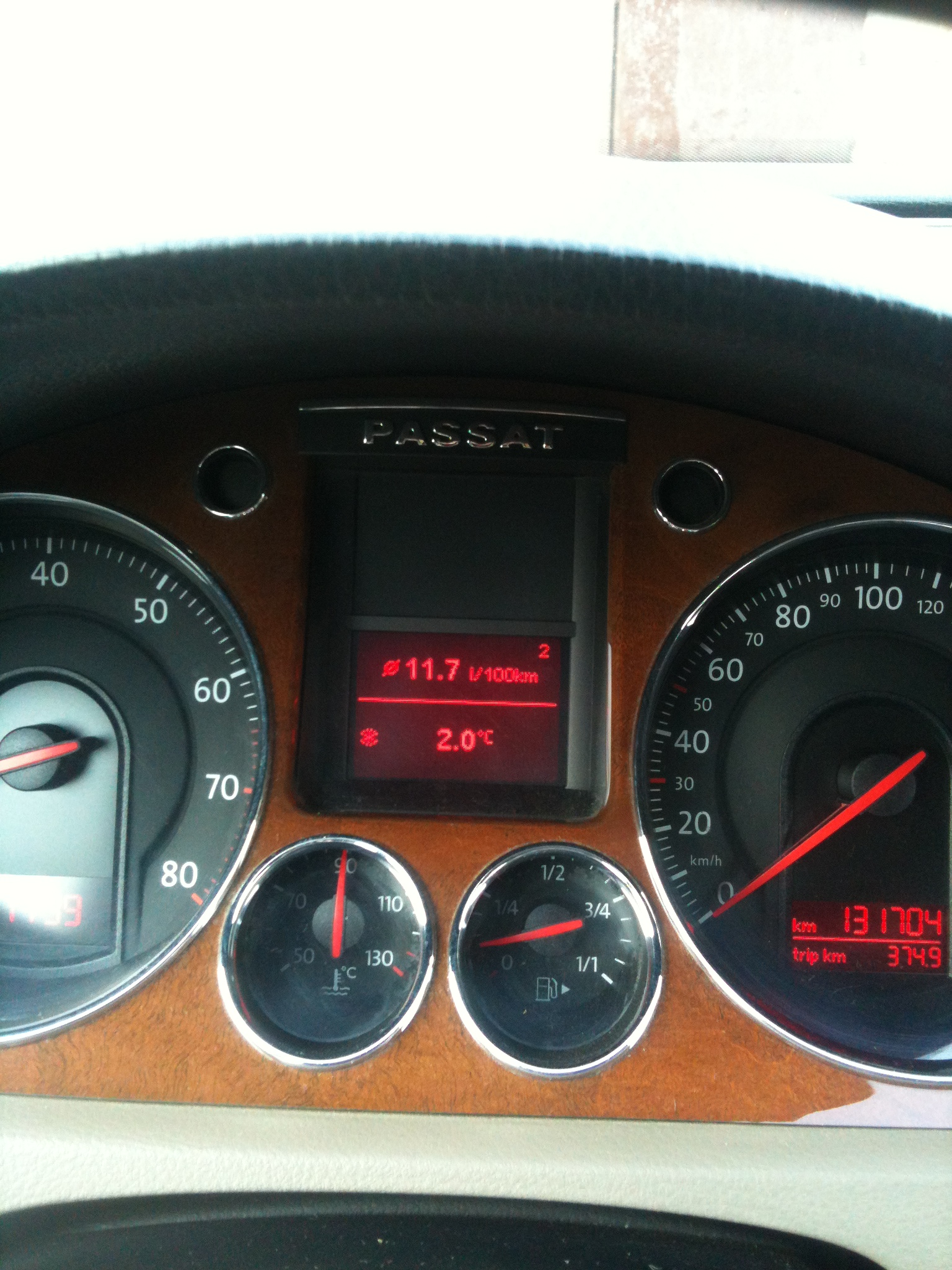

Сообщение 3D_max » 09 янв 2014, 17:35

Сообщение SEAT » 09 янв 2014, 18:34
3D_max
3D_max писал(а):можно ли в приборку вывести значение текущей температуры ОЖ или масла?
в какую именно приборку?их на пассатах несколько.на моей сейчас есть ненужная температура какого-то масла,на предыдущей не было.а температура ож со времён ивана грозного почти на всех приборках есть.

Сообщение 3D_max » 09 янв 2014, 18:36

в какую именно приборку?на моей сейчас есть ненужная температура какого-то масла,на предыдущей не было.а температура ож со времён ивана грозного почти на всех приборках есть.
температура стрелкой не точная(точнее не линейная) хочется цифрой!
приборка обычная 07 года с половинчатым БК

Сообщение SEAT » 09 янв 2014, 18:39
3D_max
3D_max писал(а):с половинчатым БК
и куда там чего выводить?там даж экрана нету.

Сообщение 3D_max » 09 янв 2014, 18:41
SEAT писал(а):3D_max
есть, расход мгновенный и средний, килиметров сколько можно проехать, время и т.д. все это выводится

Сообщение SEAT » 09 янв 2014, 18:42
3D_max
3D_max писал(а):есть, расход мгновенный и средний
на половинчатой приборке?я в шоке.
Сообщение 3D_max » 09 янв 2014, 18:43
фотку сделать штоль? :D

Сообщение SEAT » 09 янв 2014, 18:45
3D_max
3D_max писал(а):фотку сделать штоль?
хотелось бы,если не трудно.я в половинчатых приборках только пиктограммы видел.никаких данных от бк ни разу не встречал.
Сообщение 3D_max » 09 янв 2014, 18:46
держи)))

Сообщение SEAT » 09 янв 2014, 18:49
о как!это значит ставь стрекозу с качелькой или мультируль,и можно бк активировать.круть!или это у всех половинчатых так даже без качельки?
Сообщение 3D_max » 09 янв 2014, 18:50
SEAT писал(а):о как!это значит ставь стрекозу с качелькой или мультируль,и можно бк активировать.круть!
у меня качелька) всё штатное...

Сообщение SEAT » 09 янв 2014, 18:52
3D_max
всё же думаю,не получится туда показания температуры вывести.хотя...
