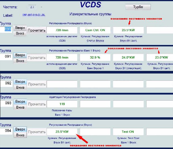

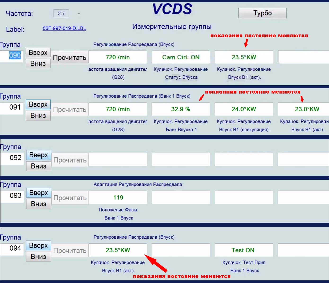

Сообщение Passatus » 17 фев 2014, 09:37
bazyas писал(а):
Vadim835 писал(а):
AndreyKa_55 писал(а):Здравствуйте, уважаемые форумчане!
Решил проверить состояние мотора, а именно, натяжение цепи. Внимательно прочитал всю имеющуюся информацию на форуме, вооружился ноутбуком и приступил. При тестировании Vag-Com-мом посмотрел 93 группу. И... ничего не понял. По документам в этой группе должно быть видно значение величины растяжения цепи, так делали многие форумчане. У меня же показания такие:
Адрес 01: Электроника двигателя (03C 906 056 AA)
17:49:18 Группа 093
116 Счет .
Болше ничего нет, остальные окна пустые.
Подскажите, пожалуйста, что делаю не так, что дальше делать, куда смотреть.
Присоединяюсь, подскажите кто знает, тоже интересует где смотреть, только у меня счет119 в 093 группе в первом окне и также остальные окна пустые, на заведенном авто.

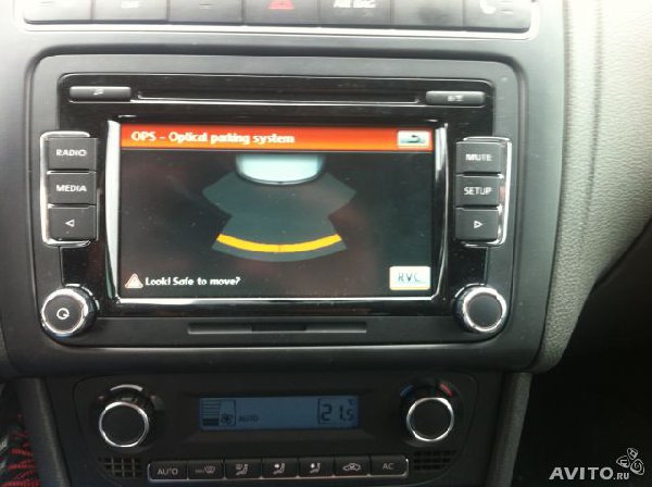

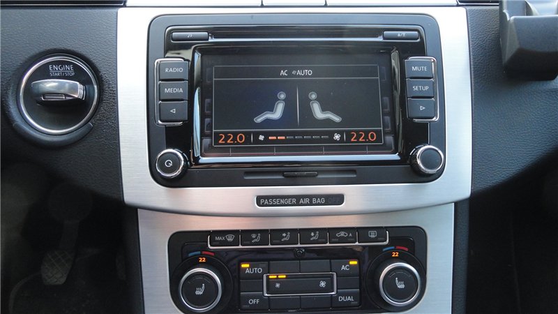

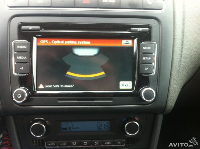

Сообщение Максим023 » 17 фев 2014, 21:39
Люди добрые,прочитал 69 страниц,два часа времени! :mrgreen: Это ужас сколько одинаковых вопросов.
Задам свой,был он только единожды и так я и не понял как быть,поэтому в поиск не пинайте,глаза болят ужо :D
Я поставил RCD 510 вместо балалайки RCD 300 mp3
Очень хочу чтобы на дисплее отображались парктроники как на фото и температура когда климат крутишь,что нужно закодировать???
Машина со штатными парками перед зад,хай 8год, приборка красно-синяя,климат старого образца с синими окошками.
фото приложил:
Максим023
Сообщения: 878
Откуда: Переславль-Залесский
Сообщение Eek » 17 фев 2014, 23:21
Passatus писал(а):окна пустые
попробуй несколько раз... у меня 91я только со второго раза показалась... правда зачем она - я так и не понял :D

Сообщение figarevich » 18 фев 2014, 05:27
Passatus
Не получится.Это у Вас шнур такой.
Сообщение Passatus » 18 фев 2014, 09:58
Eek писал(а):попробуй несколько раз... у меня 91я только со второго раза показалась... правда зачем она - я так и не понял :D
пробовал несколько раз, ничего не меняется, так и непонятно где этот показатель растянутой цепи должен быть. :?

Сообщение Passatus » 18 фев 2014, 10:01
figarevich писал(а):Passatus
у меня китай VCDS 11.2
А если шнурок прошить под Васю, то возможностей больше будет ?

Сообщение Максим023 » 19 фев 2014, 21:39
Люди помогайте,вопрос был выше и даже с фото..
я сегодня полазил в Васе но так и не понял как сделать чтобы отображались парктроники на экране RCD510
посмотрел 56 блок и ничего там не нашел
Возможно они не отображаются по причине того что у меня стоит старый подрулевой,но аккум не садится,и все в норме..машина 08 год.хай.
Что не так?подскажите что кодировать и где???
С отображением климата я так понял ничего не выйдет пока нет климы нового образца?у меня стоит старый с синими экранчиками.
а еще ошибка по магнитоле,что бы это значило???:
