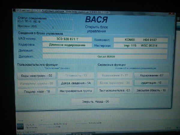

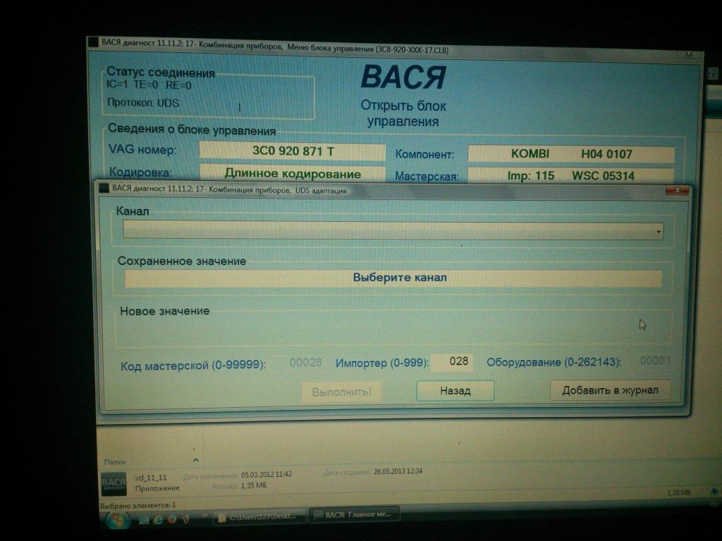

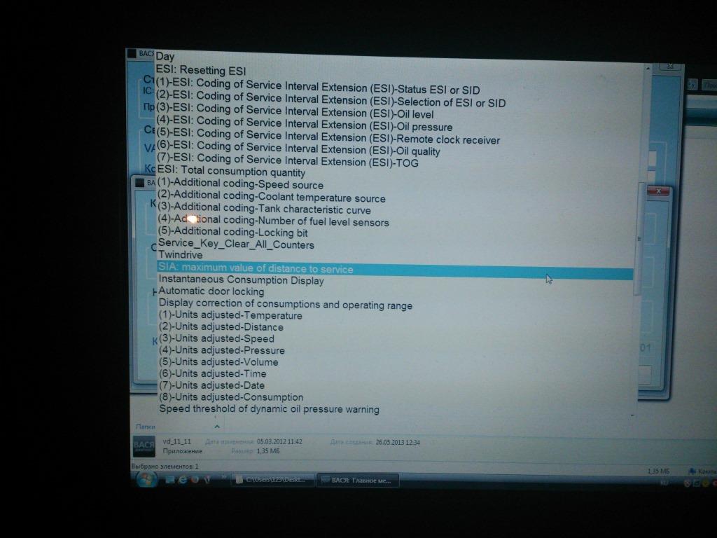

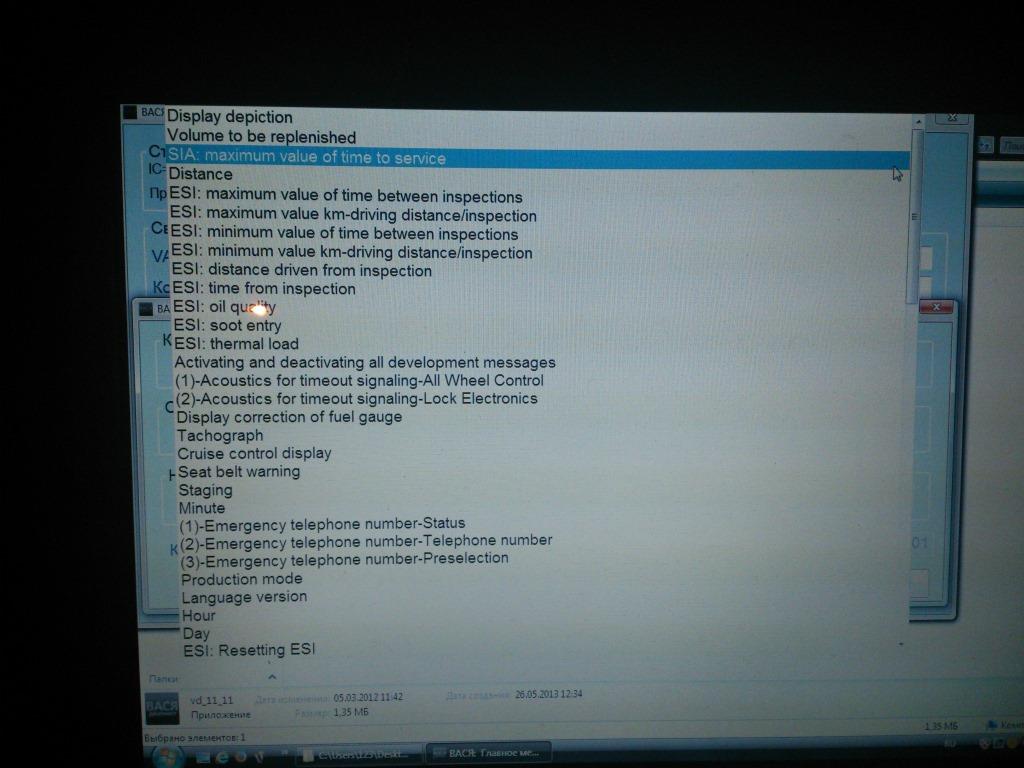

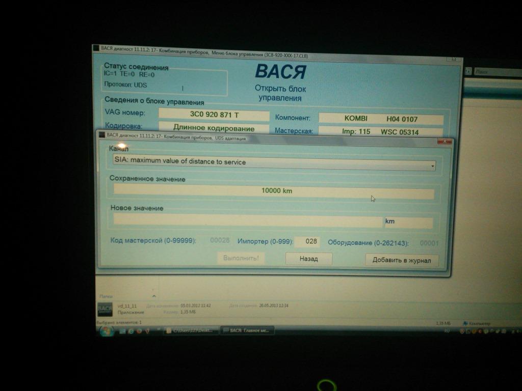

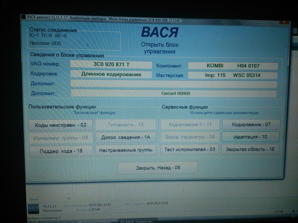

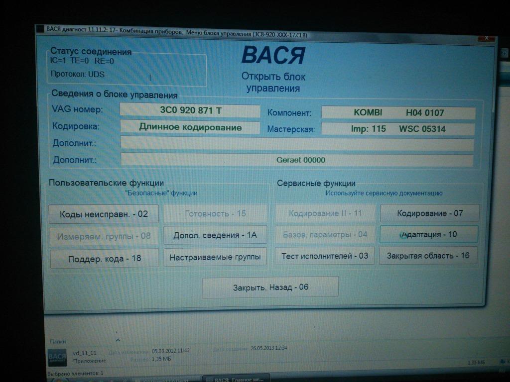

Вообщем , как и обещал, наглядное пособие по изменению сервисного интервала.
Прошу прощения, получилось почему-то в обратном порядке )))))
с временным интервалом поступаем точно так же.
далее ставим в новом окошке новый сервисный интервал и нажимаем запомнить
открывается такой список и выбираем этот канал с таким вот названием
Открывается это окошко и необходимо выбрать канал
Заходи в блок панели приборов и нажимаем на адаптацию

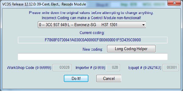

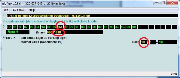

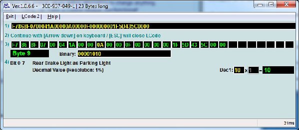

Сообщение shlerik » 10 мар 2014, 21:13
Ребята а как включить функцию закрытия окон при дожде ??? в блоке дворников поставил галку поливаю стекло а они не закрываюца
там вроде как надо машину закрыть, подождать какое то время и потом поливать. это я вычитал где то. тоже себе галочку поставил, но еще не пробовал, все равно при включении сигналки окна автоматом все закрываются
ты так делал: Закрывание стекол при дожде
46 блок -> Кодирование - 7 -> Длинное кодирование -> заходим в 9 байт выбираем из списка - Закрытие при дожде активно

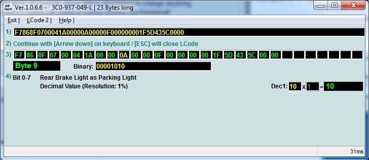

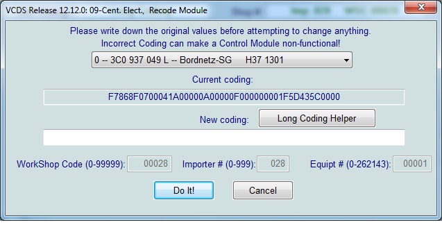

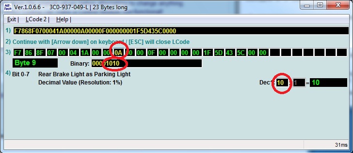

зы: у меня тоже есть вопрос. купил себе шнурок, теперь меняю все что поддается. хочу отключить внутреннюю часть задних габаритов, оставить только кольца, но вот что то не получается, помогите, кто себе делал так, подскажите что я делаю не так
Отключение центральных габаритов в задних фонарях
09 блок -> Кодирование - 7 -> Длинное кодирование -> в 9 байте прописать все нули
захожу в кодирование и вижу:
далее выбираю помощника и 9 байт и получаю:
Подскажите, пожалуйста, что нужно поменять

Сообщение SparXXX » 10 мар 2014, 21:32
shlerik
да делал так только еще в блоке дворников там чето раин клоузинг :))) типо я так понимаю закрывание при дожде
Passat B6 1.8TSI CDAB VIN: XW8ZZZ3CZAG001480
http://vk.com/club26488374
SparXXX
Сообщения: 260
Зарегистрирован: 12 дек 2013, 12:04
Сообщение SparXXX » 10 мар 2014, 21:33
shlerik
попробуй 00 пропиши
SparXXX
Сообщения: 260

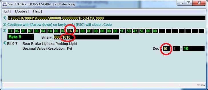

Сообщение shlerik » 10 мар 2014, 21:46
пробовал нули ставить в нескольких местах (отметил кружочками) не дает внести изменения. или не там пробовал, или вообще не в тот бит лезу :)
зы: пробовал фонари протереть, не помогло :)
Vag-com 12.12
shlerik
Сообщения: 1249
Откуда: Уфа, Кумертау
Сообщение SparXXX » 10 мар 2014, 22:05
хм... пару дней назат себе сделал все прошло удачно.
