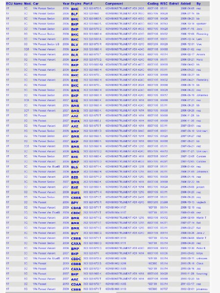

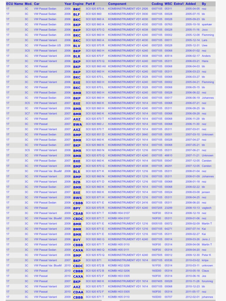

По теме:вот исчо коды-может,кому пригодится:

Сообщение 1gdm » 22 ноя 2014, 18:52
Максимус писал(а):А можно строчку про BLS увеличить , а то разобрать ни чего не могу
Кликни фото; смотреть надо не двиг, а партнамбер и компонент ;)
Также при "экспериментах" нужно учесть возможную разницу в комплектации.
