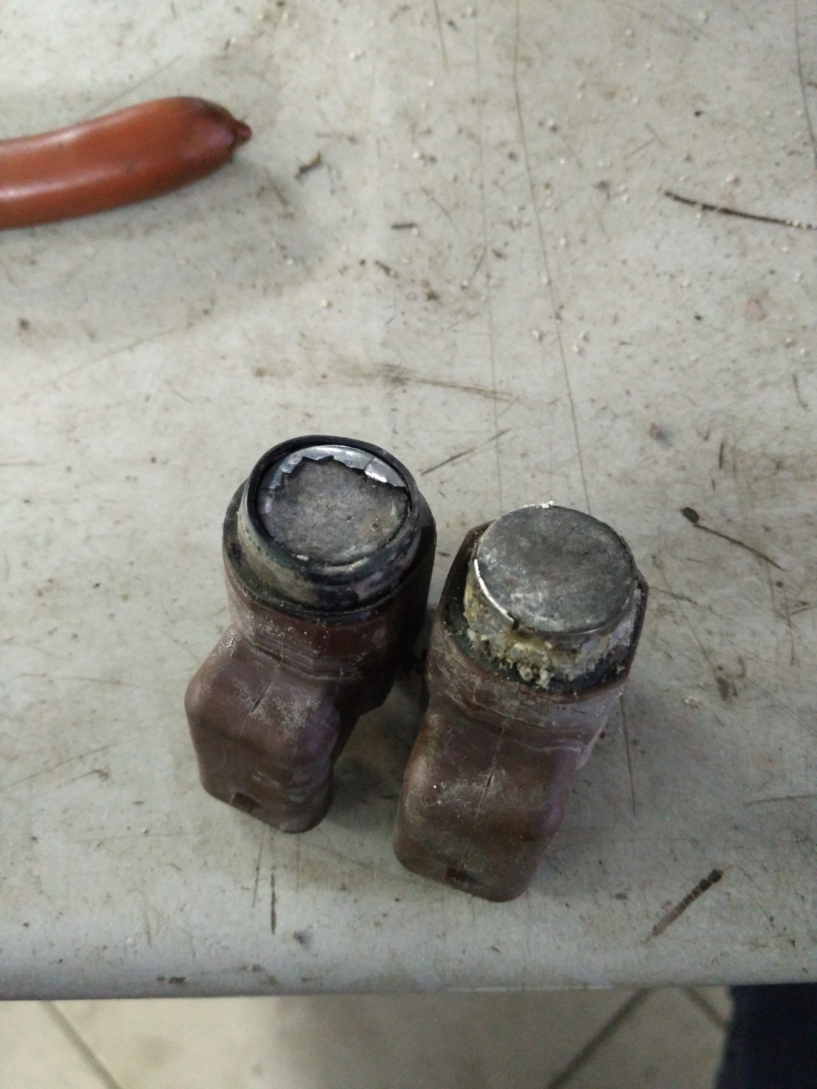

Сообщение Shurik006 » 09 авг 2017, 22:49

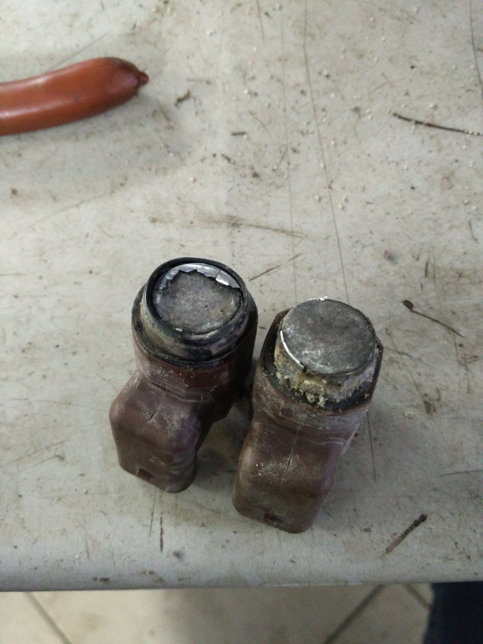

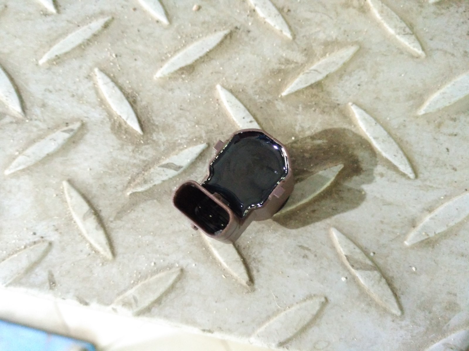

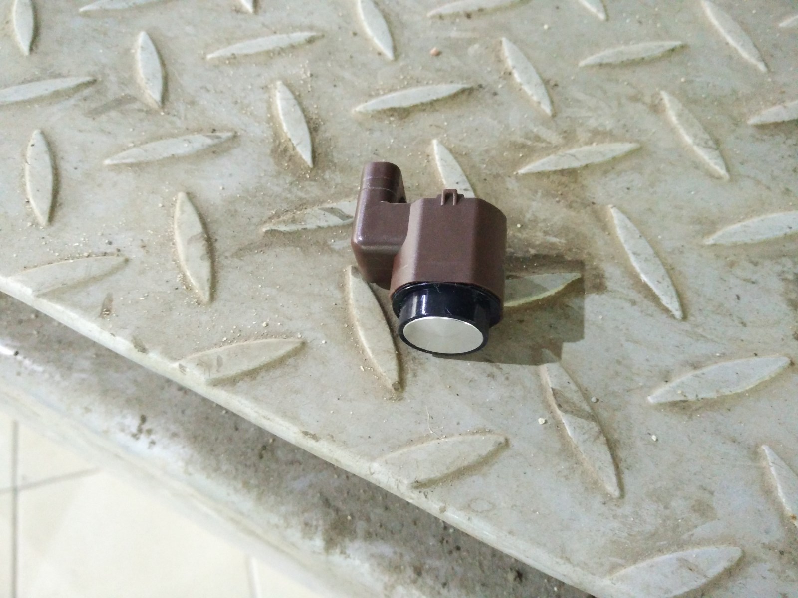

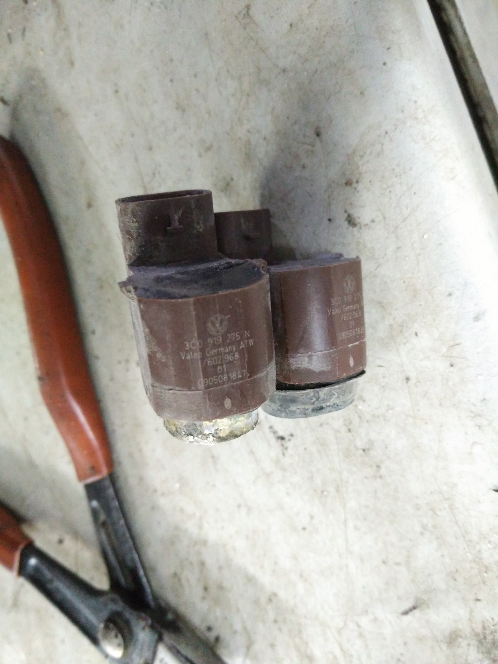

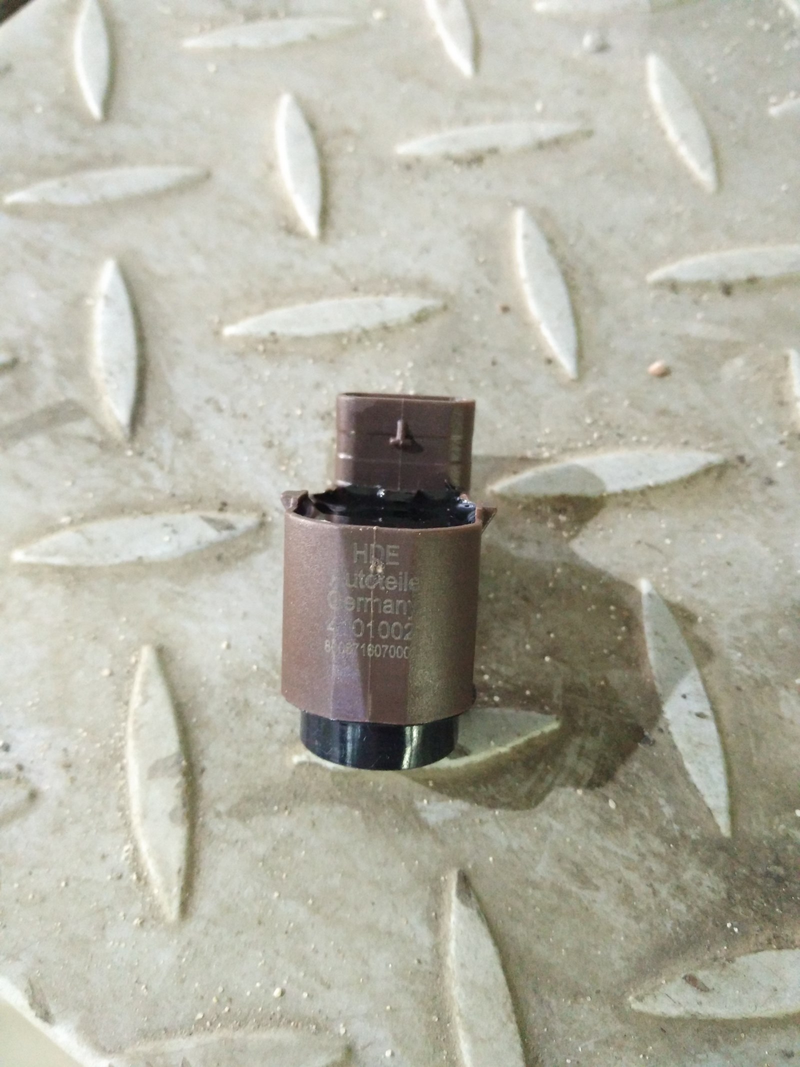

Хочу предостеречь всех участников от покупки парктроников фирмы HDE.
Ещё с момента покупки машины, всё как у всех, особенно в сырую погоду система просто издавала протяжный писк и не работала, потом всё восстанавливалось, потом снова... Т.к. была необходима промывка радиаторов, а вместе с этим и съём переднего бампера, решил под это дело восстановить работоспособность передних датчиков парковки. По диагностике точно знал что спереди не работают оба передних центральных и один сзади.
В этой теме человек в своё время предлагал датчики, так же нашёл его на avito. У него оказались оригинальные только чёрного цвета (по 2000руб.) и неоригинальные HDE хромовые (по 1500руб.). Създил, приобрёл, нормально пообщались, сказал, что оригинальных хромовых давно нет, они дорогие, из-за этого не берут. Приобрёл два оригинальных чёрных и два хромовых (HDE 4101002).
Сразу стоит отметить, что в оригинальные разъёмы они не лезут, т.е. до конца не защёлкиваются. Со слов продавца они просто универсальные и подходят на другие модели машин, внутри просто нужно подпилить направляющую, но это ладно. Поставили их и началась петрушка :shock: Система в ошибку не выходит, но при этом пищит так, будто препятствие то есть, то нету и так постоянно. Подключили компьютер и правда, показывает сначала 0, в следующую секунду 40см и вот эти величины прыгают. В итоге не разобрались, договорились, что сервис со своей стороны закажет такие же датчики и поставим, мол возможно это бракованая партия. Позвонил продавцу, он как-бы не отказывается от них, но максимум что может - поменять, и что якобы такого никогда не было.
На следующей неделе поехал снова в сервис, там уже привезли свои парктроники, точно такие же, установили и... картина Абсолютно не поменялась, всё так же думает, что перед ним ежесекундно появляется какое-то препятствие. Да, ещё что примечательно, отваливается вся левая сторона, т.е. вместе с центральными глючить так же начинает крайний левый. Уже полезли прозванивать проводку, все соединения, смотреть где что может окислилось или оборвано.
Хорошо, купил два оригинальных чёрных датчика. Сделали эксперимент. Так вот вместо этих хромовых поставили оригинальные чёрные, а назад этот не оригинальный хромовый. Спереди всё чудесным образом начало работать как надо, а сзади начало глючить ) Всё встало на свои места.
Всё собрали. После выезда из сервиса позвонил снова продавцу, объяснил всю ситуацию, он предложил подъехать (а это довольно не близко от меня), он обменяет мне их на чёрные оригинальные (доплата 1000 рублей), покрасит серебрянкой и в его сервисе за денежку мне их поменяют. Сказал хорошо... Но нафиг оно надо, в итоге естественно никуда не поехал заниматься этим колхозом. Цена дурашлёпства - 3000 рублей, датчики в помойку. Как вы поняли из контекста выше, 4-ре! парктроника HDE и ни один нормально не сработал, это наверное о чём то говорит.
Теперь ищу оригинал.
А вот что случилось с оригинальным хромом за 12 лет.
Надеюсь информация будет полезной.

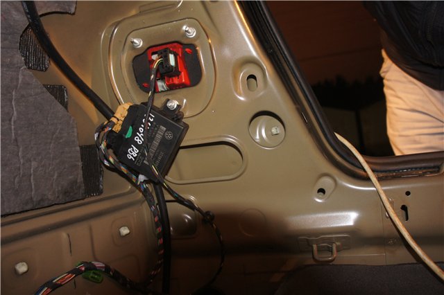

Сообщение Юра Криков » 08 мар 2021, 11:42
ddk здравствуйте.

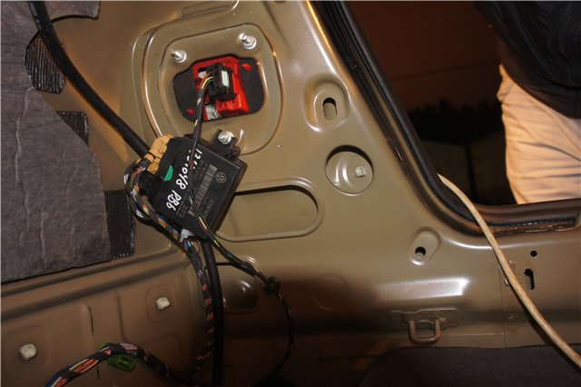

С 06го по 09года блоки стоят в крыле, как у Вас. С 09го модельного года и моложе, блоки уже устанавливали в торпеде(у меня например 08го года Автос, но модельный год 09ый,блок стоит в торпеде, 10ая группа).
Далее, надо смотреть Васей, в Вашем случае, в 76 группе, какие галки стоят на блоке, который, Вы поставили. В блоке прописывается тип кузова, визуализация, камера заднего хода, фаркоп, АКПП,отключение звука.
P. S. И не забудьте прочистить дренажи, что бы не повторилась история с затоплением блока. Кстати его можно прикрутить не на штатное место, а чуть выше.
Не знаю седан у Вас,или сарай,вот к примеру так(фото не моё) -
