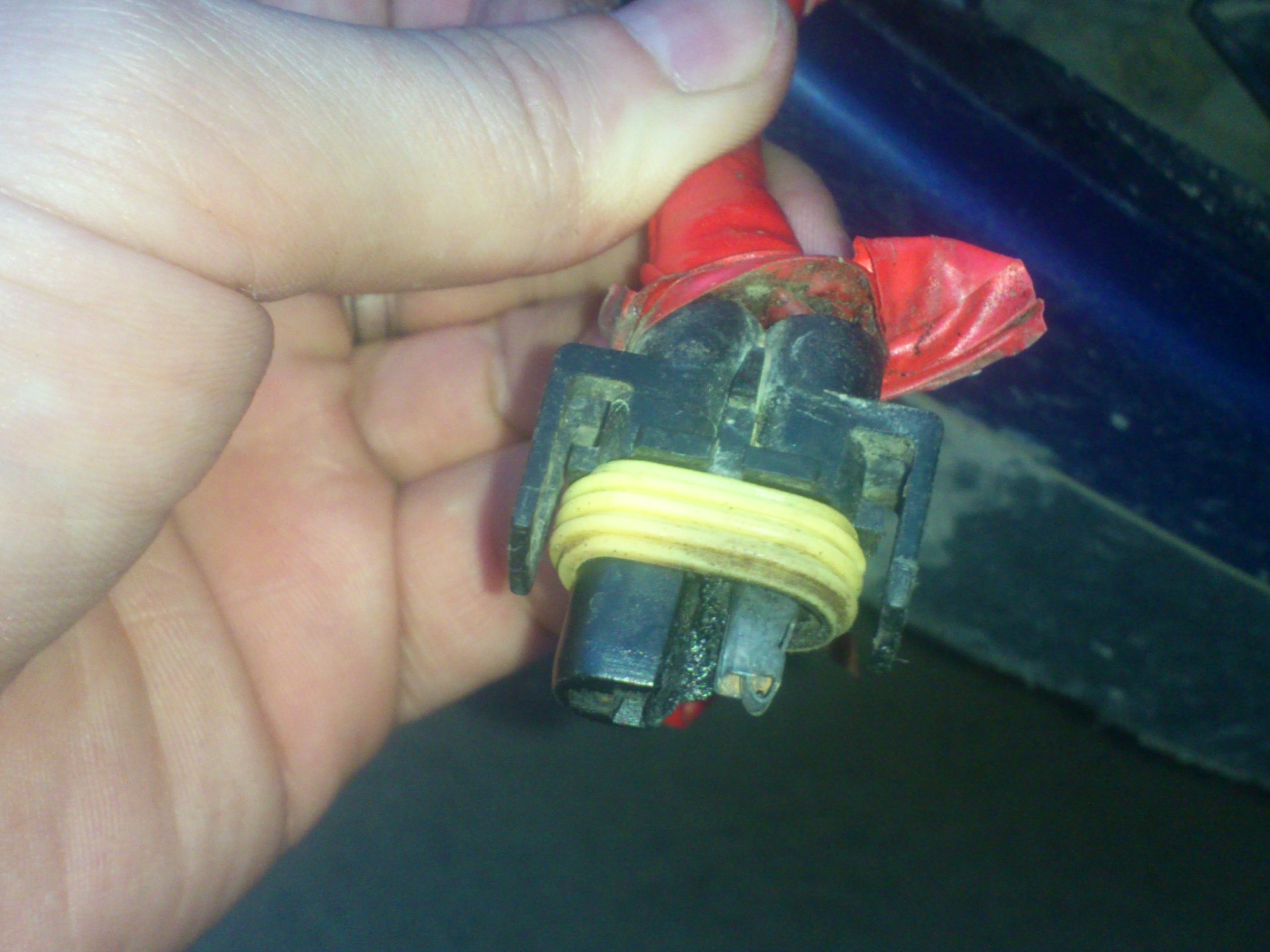

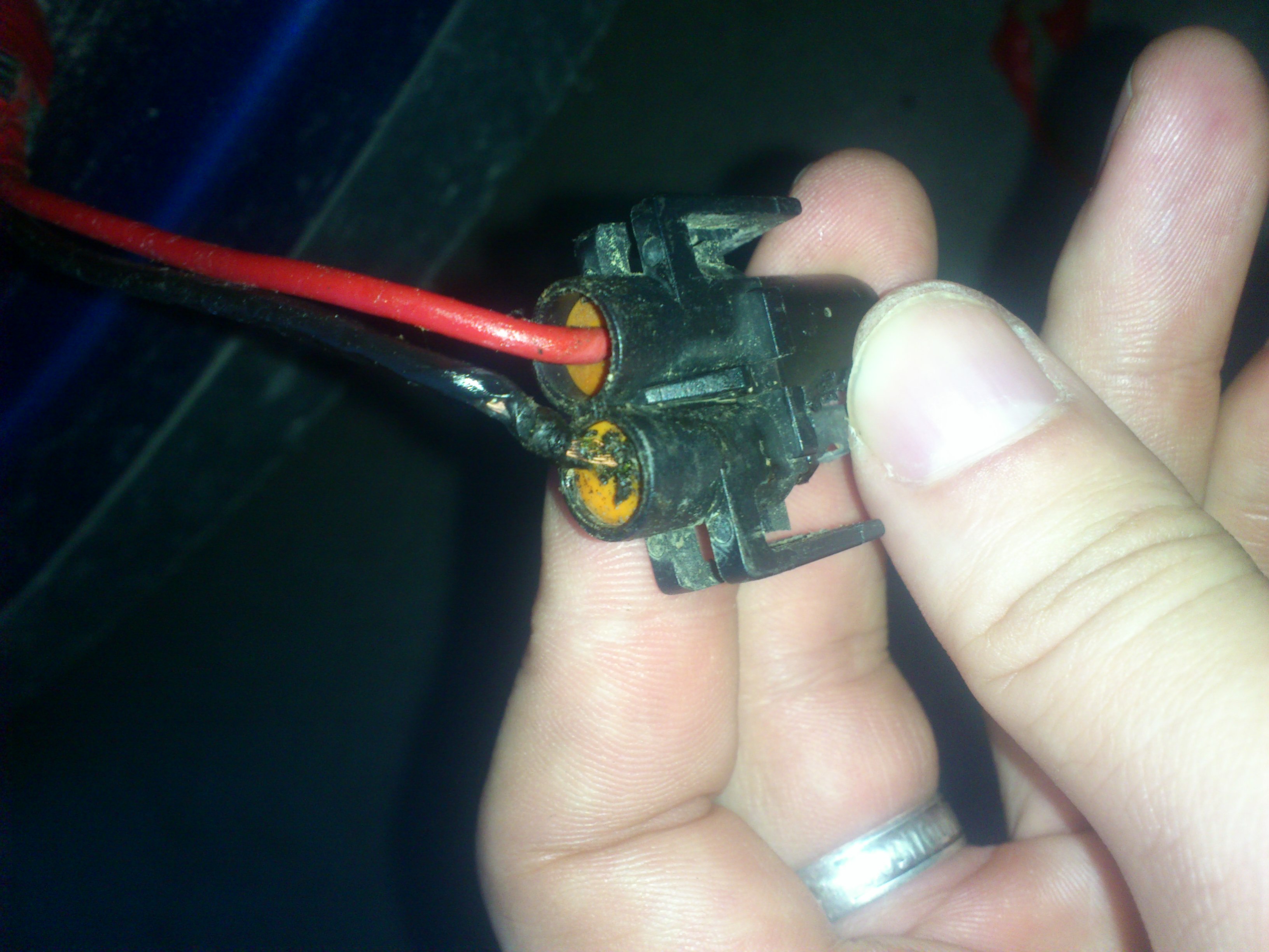

подскажите, что за лажа творится ? третий раз буду ставить фишку Н11.
история такая :
- поставил линзованные + комплект Вайт Бим + разъемы Н11 вместо НВ4 .
- отъездил пол-года где-то
- сначала на левой ПТФ коротнуло, расплавилась фишка, заменил.. спираль лампы целая, но контакт обуглился, пришлось выкинуть . и лампу поставил маяк китайскую на пробу , 150руб
- опять сгорела сволочь, на табло появилась надпись "левая ПТФ не алё" .. едем дальше
- и через месяца 3 надпись пропадает , выхожу посмотреть и правая ПТФ не алё.. едем дальше ..
сегодня дошли руки , откупорил заглушки , достал , размотал.. обе фишки поплавлены .. правая больше, вообще конкретно , там Вайт Бим стоял.. обе лампы не черные, спираль целая, плавятся фишки.. хотя я проматывал изолентой в 3 слоя .. даже разъем в собранном состоянии проматал в 3 слоя ..
в чем фокус-покус ?? фишки покупал в магазинах, они вроде на ВАЗ идут .. на габариты чтоли ? не рассчитаны на 50 Вт ??
плавится только по черному проводу.
фото прилагаю.. требуется резолюция опытных камрадов
левая
правая

контакт плохой, вот и греется.

Сообщение взрыв32rus » 18 июн 2016, 22:52
продерни,зачисти,залуди и пропаяй.
