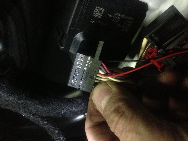

Всем привет! Сегодня поставил во все двери подсветку с голограммой.... работает :good: ... с утра правда с трудом разбирался, видно после вчерашней бани :drinks:... но почитал эту ветку и нашел ответы на все вопросы. Так что спасибо всем участникам.
У меня Б6 2008 г.в. комплектация Комфорт. С передними дверьми разобрался без проблем, подключил проводами, идущими в комплекте с пинами-квадратиками 18(+), 19 (-) , а вот задние оказались у меня как у demainst с такими же пинами-квадратиками, а в комплекте поставки провода шли с пинами-лягушками (как их pashustic называет).
download/file.php?id=12207&t=1
Пришлось колхозить. Пины взял от компьютерного разъема, подключения то ли пищалки, то ли вентилятора к материнской плате. Вытащил пины, попробовал - садятся на штырьки ответной части разъема довольно плотно, но они меньше по толщине. Поэтому посадил на них самую тонкую термоусадку, чтобы с усилием влазили в посадочное место да так и инсталировал в разъем. Подключил все разъемы, активировал подсветку (+64) и все заработало. Вечером оценю результаты труда. :)

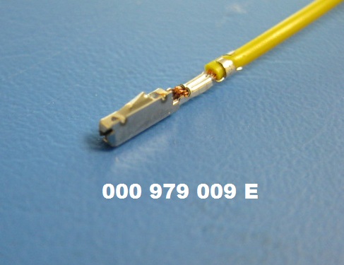

GerAnd писал(а):идущими в комплекте с пинами-квадратиками
Уже говорили, выши пины-квадратики по номеру в етке 000 979 009Е
Можно в екзисте заказать легко, а если срочно, то купить у официалов, причем не только у фольца, а также в ауди или в шкоде. Почти всегда в наличии есть. Если у одних нет у других найдутся наверняка.
