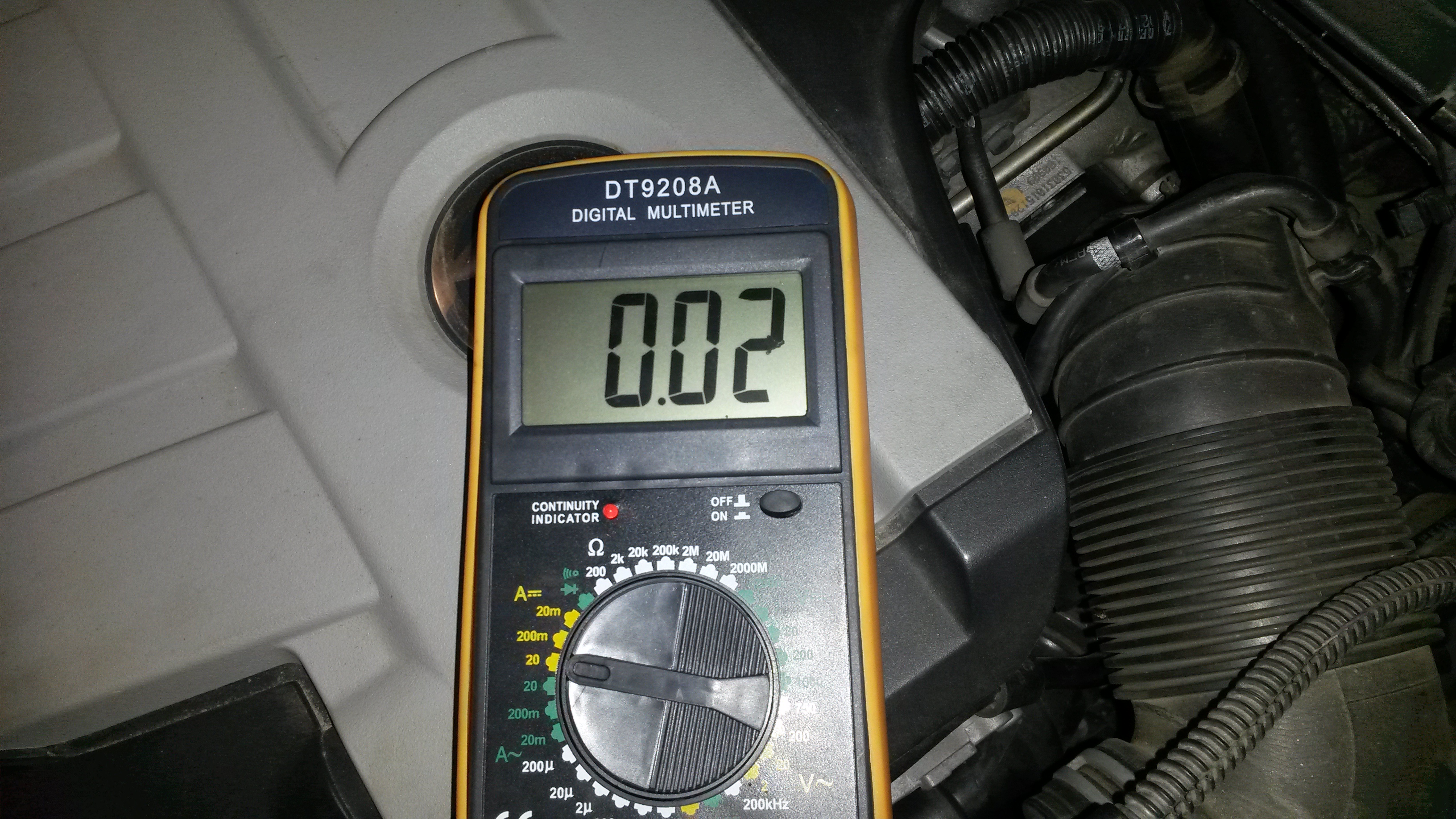

Ток утечки к Вашему сведению 100ма - это перебор, что то не выключается а нормально это вот сколько:
ток покоя

Александр332vk писал(а):Ток утечки к Вашему сведению 100ма - это перебор, что то не выключается а нормально это вот сколько:
Пардон ошибся 10 mA, у меня 0,01

Сообщение boroda II » 20 авг 2023, 22:59
100-150 мА это в пределах нормы. Минимум да, 20-35 мА.
Чтобы посадить АКБ за день нужно 0.5А и больше.
