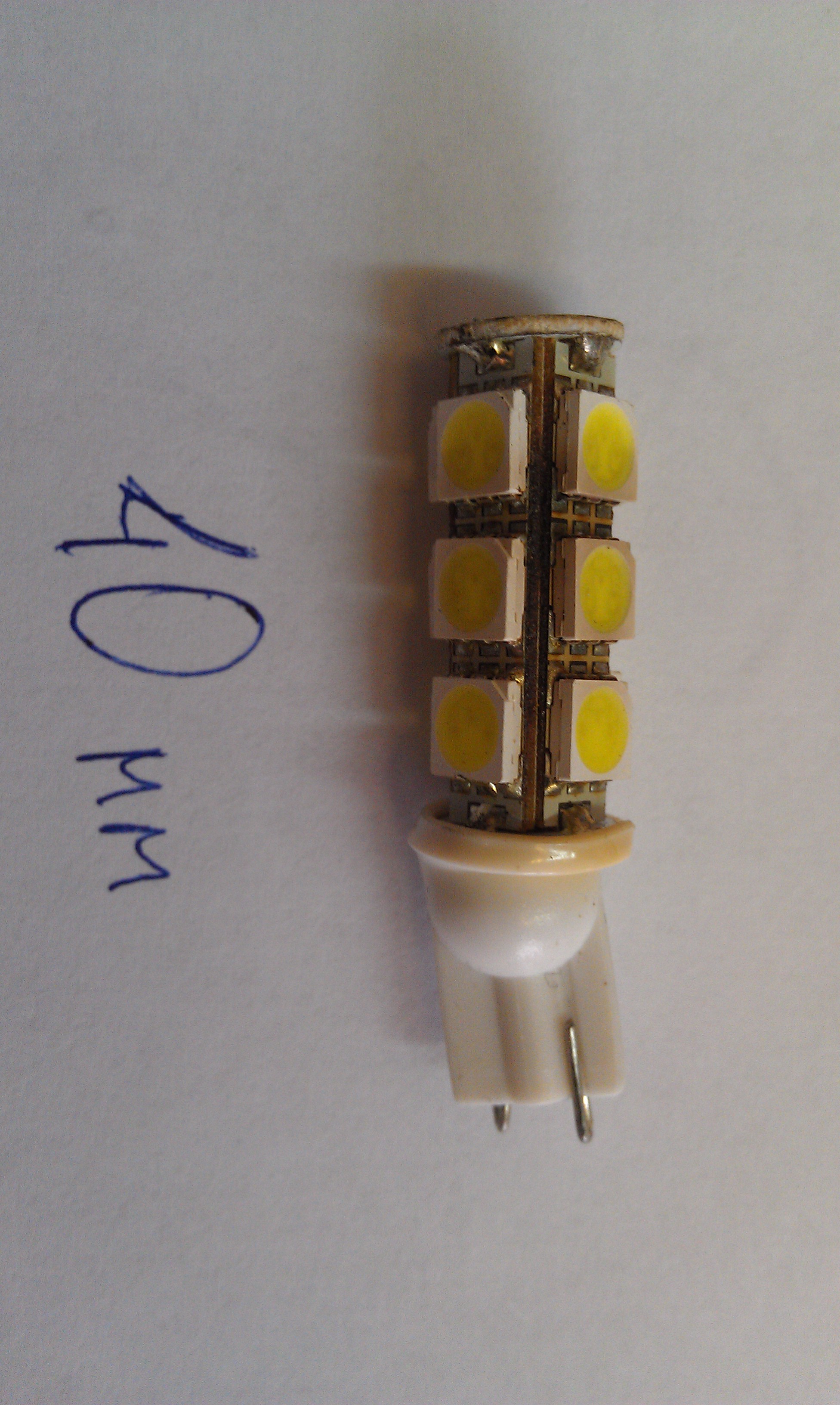

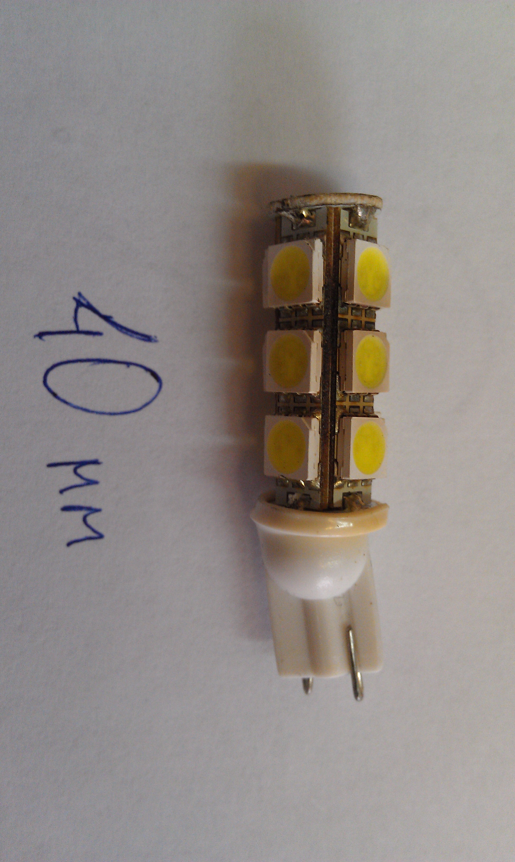

Хочу себе влупить себе эти габаритки с дидом Cree . :D . Обычные SMD уже не катят.. :( подскажите плиз у кого лампочка мот рядом лежит.. влезут они в фары обычный галоген. Весьма благодарен за ответы
Re: Габаритки****
Сообщение Женя 51 » 18 апр 2013, 12:34
у меня такое гано стояло...от нагрева аж изогнулись

обычная лампа около 25 мм...

Re: Габаритки****
Сообщение pashustic » 18 апр 2013, 12:37
Женя 51 писал(а):у меня такое гано стояло...от нагрева аж изогнулись
Вот поэтому я против резаков в параллель и твердил здесь на форуме мульен раз :geek:
У тебя 40?? На рисунке 44..как думаешь влезут ли они?? НЕ будут упираться в стекло фары?

Сообщение Женя 51 » 18 апр 2013, 12:56
pashustic писал(а):НЕ будут упираться в стекло фары?
мои, если смотреть на фару, как раз были около стекла...точнее - только мерить

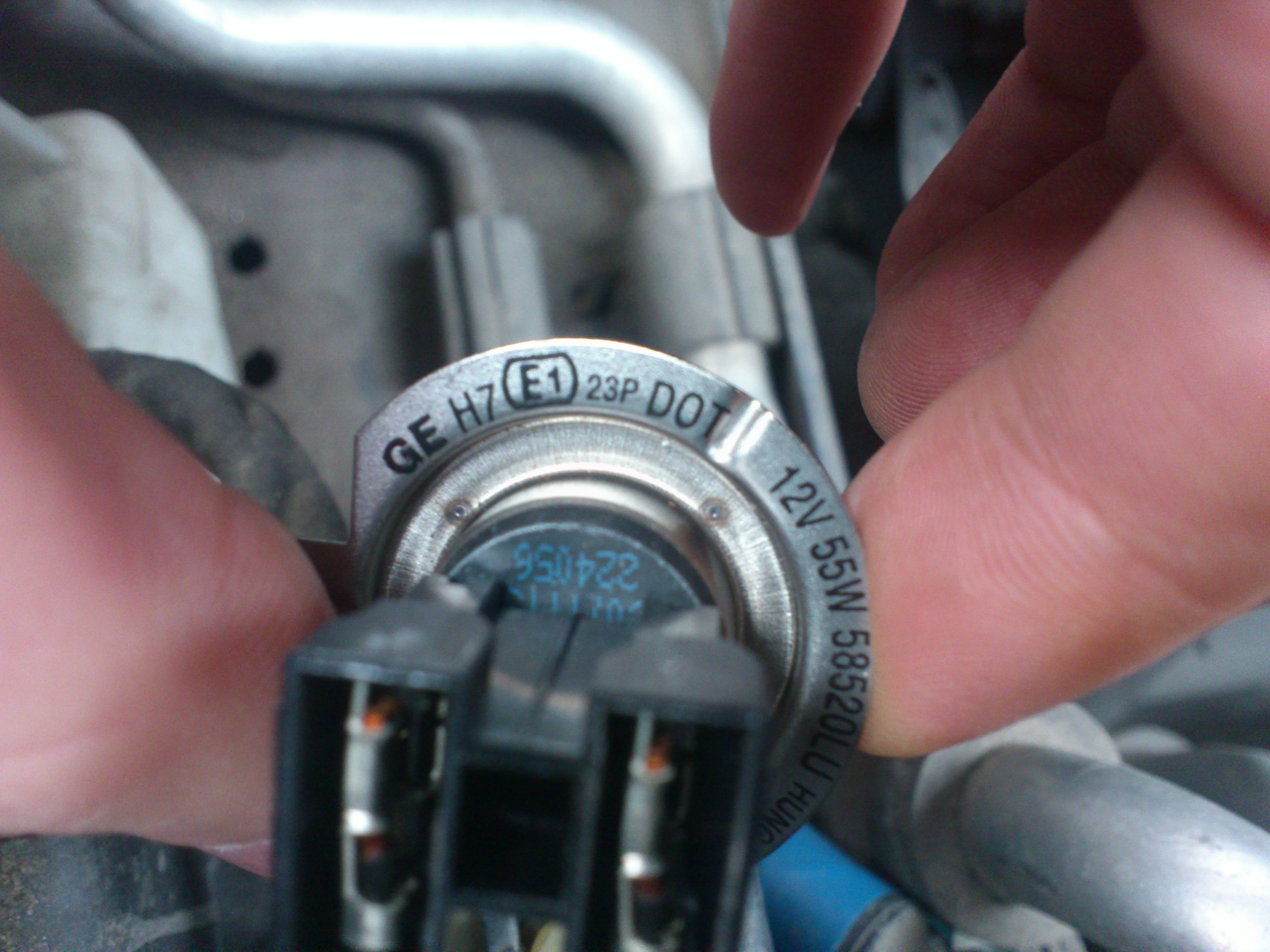

Очень интересная тема для прочтения. Вдогонку хочется поменять и поворотные лампы на адаптивном биксеноне. Подскажите пожалуйста цоколь, потребляемую мощность и напряжение?

Сообщение LeGA » 07 ноя 2013, 17:11
одного цоколя мало знать. Надо подобрать еще так, чтоб комп не потушил их

Сообщение LeGA » 08 ноя 2013, 11:05
Неужели никто не менял еще?
Неохота ведь в фару лезть, чтоб выяснить мощность(

Сообщение katok » 03 фев 2014, 16:48
LeGA писал(а):Неужели никто не менял еще?
вот она,родимая . 55 ватт
