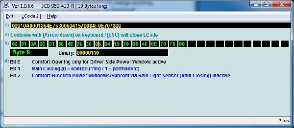

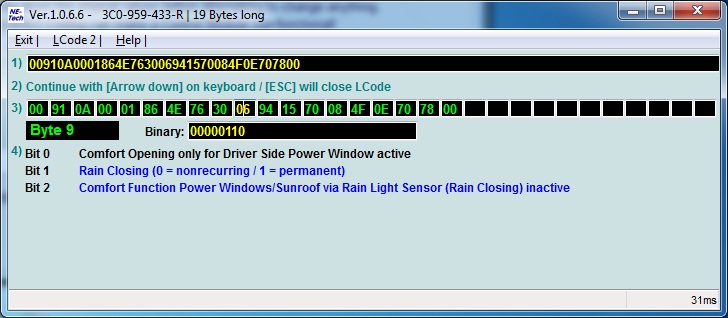

shlerik писал(а):пробовал нули ставить в нескольких местах (отметил кружочками) не дает внести изменения. или не там пробовал, или вообще не в тот бит лезу :)
зы: пробовал фонари протереть, не помогло :)
на форуме обсуждалось....ввести нулики и потом обязательно нажать энтер

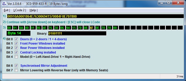

sergilyo писал(а):Ребята выручайте....46 блок 6 байт 6 бит...включил таким образом доводку стекол с ключа...в результате при нажатии и пару секунд удержании кнопки на ключе и в дальнейшем ее отпускании поднимается только водительское стекло....пассажирское работает так как и работало в штатном режиме..т.е кнопку нужно держать все время...т.е по факту эти настройки которые я включил в 46 блоке повлияли только на водительское стекло...электропакет у меня передний...может кто подскажет можно ли это безобразие как то настроить????????
может где то есть отдельные настройки для правого стекла? может оно просто где то отключено?

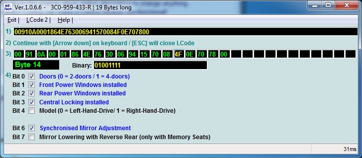

sergilyo писал(а):может где то есть отдельные настройки для правого стекла? может оно просто где то отключено?
попробуй по 46 блоку посмотреть, например
у меня закрываются и открываются все окна
