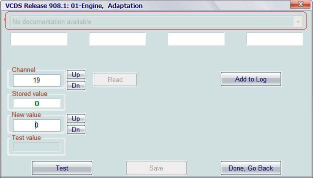

Klon
Приветствую)
Пробовал по Вашей методике посмотреть свой реальный пробег, но увы не получаеться.. открываеться окно где надо ввести какой-то ключ что-ли.. и при этом активна только иконка "вернуться обратно"
?!?!?!? как быть? где взять код?

Сообщение krull » 01 мар 2012, 11:02
Подскажите пожалуйста,почему не видно подсказок в адаптпциях.Не знаю,что к чему.

Сообщение pashustic » 01 мар 2012, 11:11
krull писал(а):Подскажите пожалуйста,почему не видно подсказок в адаптпциях.Не знаю,что к чему.
Нет LBL файла. Скажите номер контроллера блока ,попробую найти лейбл!
