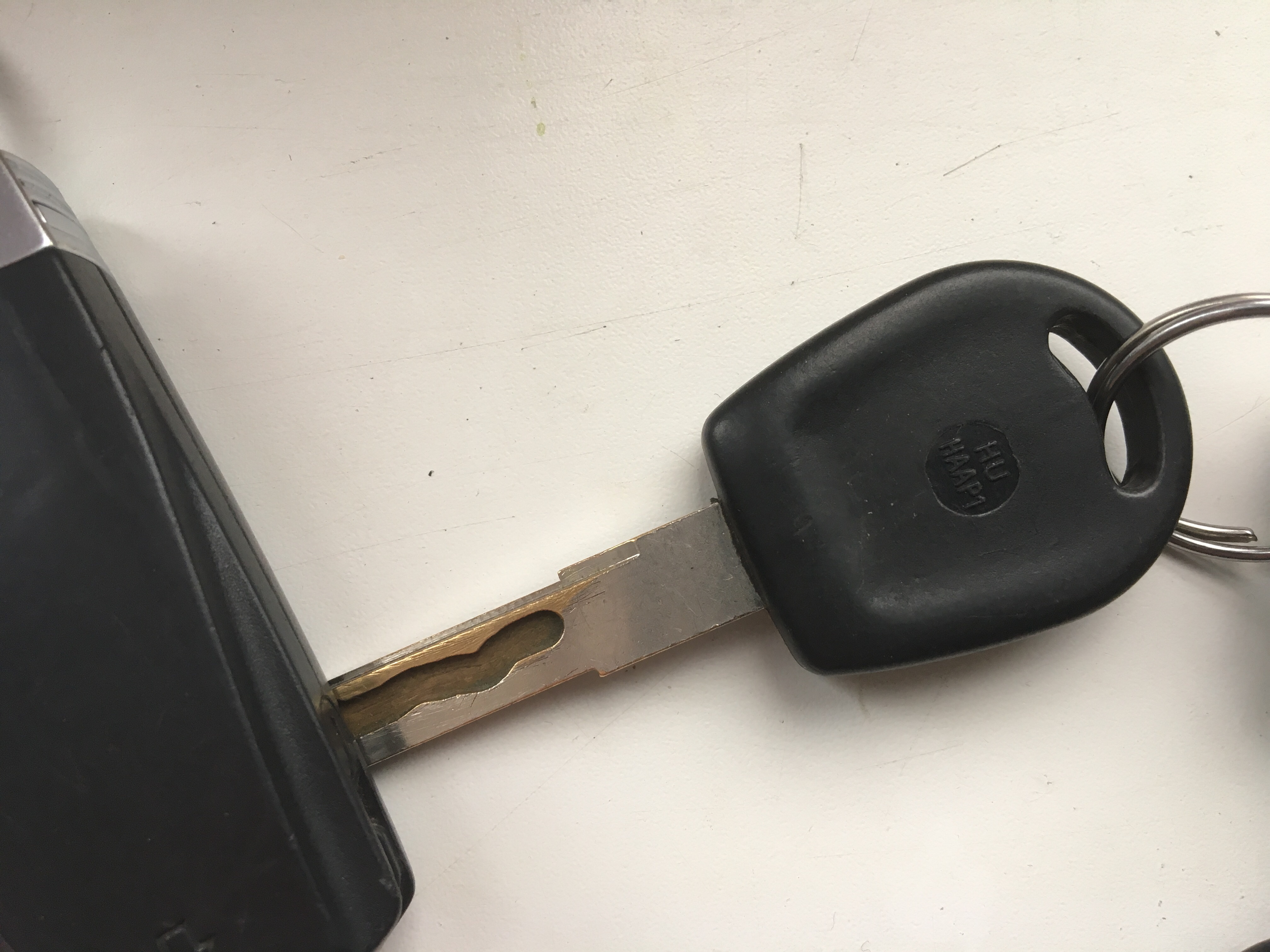

Я тоже раньше думал что у меня машины (Б6 и Б7) не открываются механическим ключом. Пока не сделал металлический дубликат. Оказалось, просто надо чуть большее усилие приложить. Можно для увеличения усилия на головку штатного ключа одеть штатный брелок (т.е. вставить ключ в брелок другой стороной). Я лично побоялся так делать, есть риск, что пластиковый ключ сломается - а это уже большой геморрой, приходилось заниматься извлечением обломка.
Металлический дубликат отличная страховка на всякий случай. Ношу его отдельно, на другой связке ключей.
Я себе сделал запасной, чтобы в документы положить можно было. Заготовка от какого-то американца, от форда или крайслера. Ручки нет, но открывает без проблем.
Выглядит почти так, только по-короче в длину.
Себе тоже сделал. 400 рублей и 10 мин.

demainst писал(а):
Yashalta писал(а):Спасибо! Завтра сделаю видео того как не открывается замок с 2-х родных тех.ключей, может я что не так делаю...
Валера подскажи где делал дубликат, у меня один утерян, тоже хочу сделать, дилер заявил 3500 за этот ключ :shock:

bosss777 писал(а):
Я имел ввиду такой ключ
Если нужна вставка в штатный брелок, то можно поискать заготовку на Али и проточить потом в любом металлоремонте.
Я находил там корпуса для ключа рублей за 700, сам корпус барахло, а заготовка ключа вполне пригодна.
