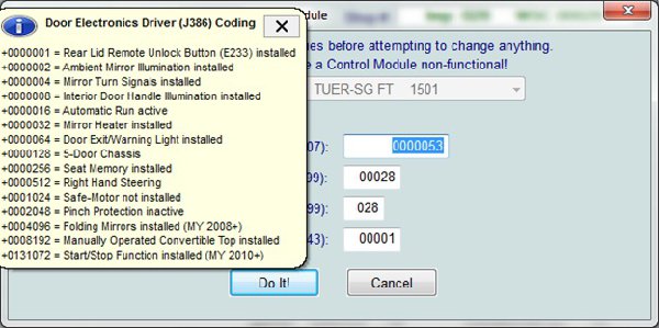

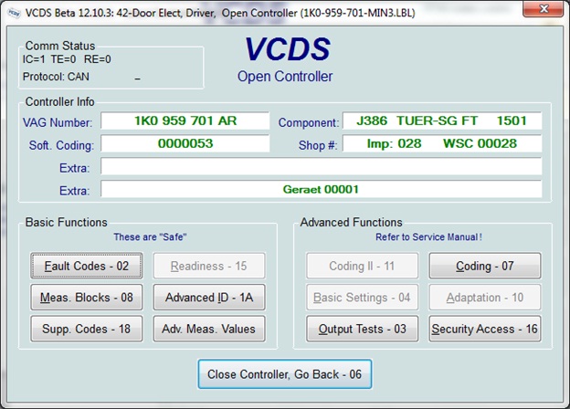

Имеется В6 в комплектации Тренд. Пытался установить подсветку в дверях. Заказал у товарищей из поднебесной комплект. Разобрал дверь и установил фонарик, раскрутил разьем и воткнул в 18 и 19 пины провода, + и - соотвественно. Настало время кодирования и вот тут ничего не получается.

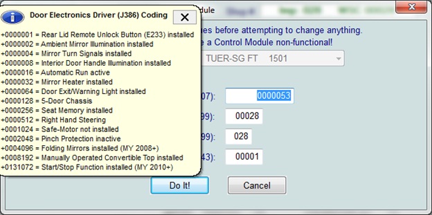

Открываю VCDS 12.10.3, Выбираю закладку Chassis, открываю блок 42 - Door Elect, Driver
Жму Coding и получаю следующую картинку:

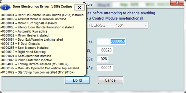

Это отличается от виденного мною ранее... Я так понял, что нужно поменять кодировку с 0000053 на 0000117 или 0000090, менял на то и на то, жму Do It! и ничего не происходит ((( открываю опять блок или кодирование - стоит все те-же 53.
Народ, помогите... До этого ставил подсветку в салон - закодировалось нормально, только там было длинное кодирование, поставил галку, вытащил ключ - все заработало.... а тут нет.. Блок дверей вообще открывается только при включенном зажигании, а блок бортовой сети при включенном зажигании не кодировался, а кодировался когда ключ в замке стоит...

Сообщение pashustic » 09 авг 2013, 19:45
maloletov писал(а):раскрутил разьем и воткнул в 18 и 19 пины провода, + и - соотвественно.
Насколько мне известно, я у себя в тренде пихал в 1 и 2. НУ эт ладно!
maloletov писал(а): Я так понял, что нужно поменять кодировку с 0000053 на 0000117
:yes:
maloletov писал(а):Открываю VCDS 12.10.3,
maloletov писал(а):жму Do It! и ничего не происходит ((( открываю опять блок или кодирование - стоит все те-же 53.

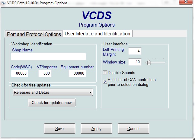

Глюк 12.10 версии ;) Пропиши эту в мастерскую в пользовательских данных в настройках ;)
maloletov писал(а):Блок дверей вообще открывается только при включенном зажигании,
А как вы хотели.?? Без включения зажигания кодировать блоки ? :shock: НУ НУ!
maloletov писал(а):а блок бортовой сети при включенном зажигании не кодировался, а кодировался когда ключ в замке стоит...
Че то здесь не понял!!КАк можно кодировать без ключа зажигания.. ВЫ что его вообще не топили?? ;) :D
Все кодировки адаптации базовые установки проводятся при включенном зажигании! :geek:
в новых Б7 блоки дверей и блок бортовой сети засыпают и приходится открывать двери , чтобы они проснулись ;)
:yes:

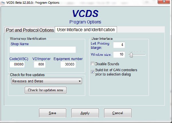

Не, ключ топил. У меня пины 1 и 2 заняты оба... Не могу сохранить 117.... (( Не совсем понял где это прописать?
Пропиши эту в мастерскую в пользовательских данных в настройках - это где?

Сообщение pashustic » 09 авг 2013, 20:04
maloletov писал(а):Не, ключ топил.
Так сразу надо было так говорить выше! ;)
maloletov писал(а):У меня пины 1 и 2 заняты оба...
Тогда Да, 18 и19! ;)
maloletov писал(а):Пропиши эту в мастерскую в пользовательских данных в настройках
В главном меню программы есть настройки и далее как я расписал!
Re: установка подсветки в двери
Сообщение maloletov » 09 авг 2013, 20:14
Т.е. вот тут прописать 28,28, 1 соответсвенно?
пойду пробовать )
Сообщение pashustic » 09 авг 2013, 20:22
maloletov
ДА
Сообщение maloletov » 10 авг 2013, 08:21
Шайтан! :good: :good: Заработало! :drinks:

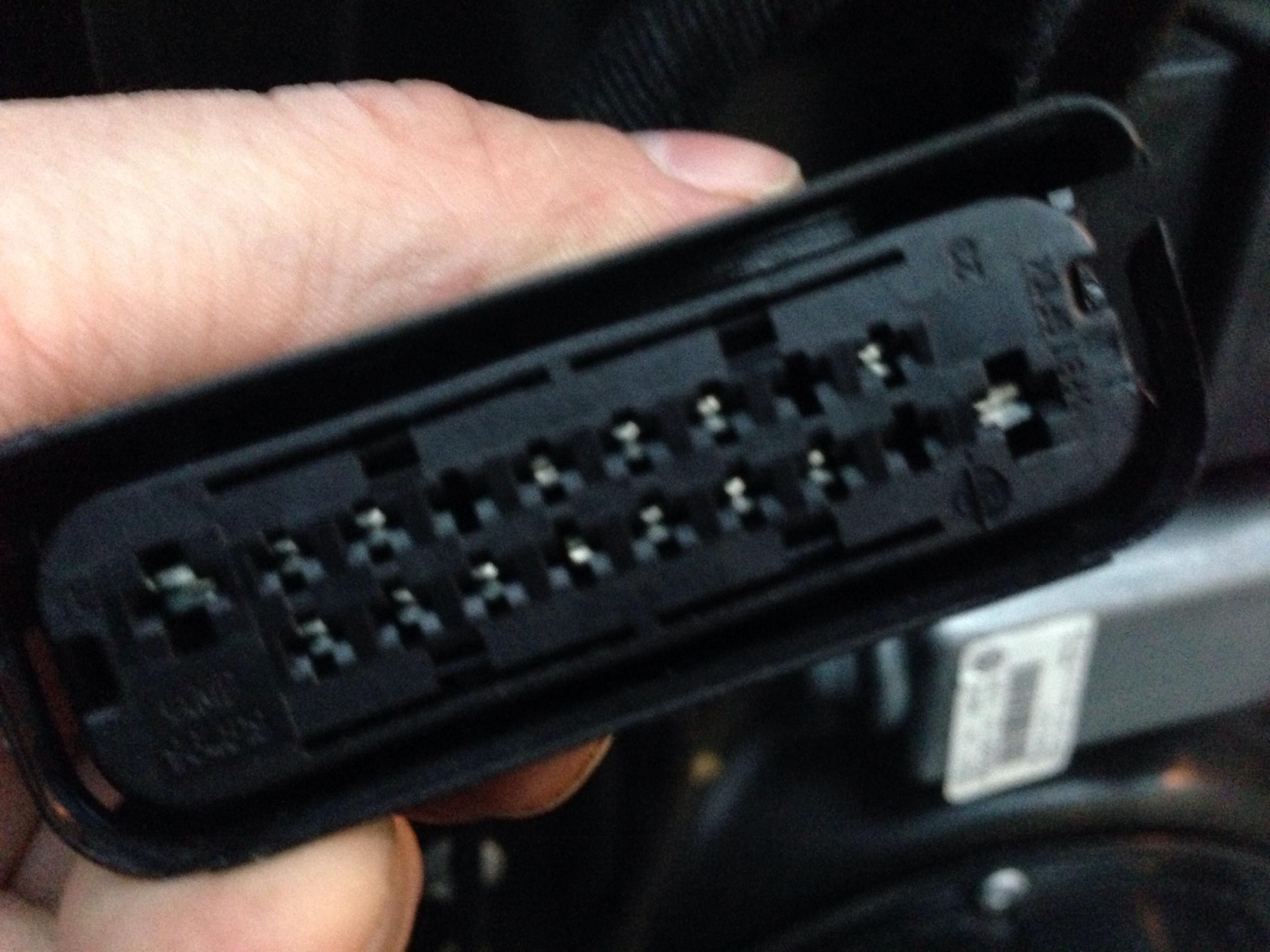

Сообщение pspapp » 17 сен 2013, 11:16
Elephant писал(а):Номера пинов в разъемах привел выше. Перед 18 и 19, зад 6 и 18.Для твоей машины контакты для передних и для задних дверей одинаковые.
Подскажите кто-нибудь, в передних дверях подцепился к 18 и 19 - всё работает.
А в задних дверях к 6(+) и 18(-) цепляться? :?
А то не охото разбирать двери не зная куда надо запитаться?
Сообщение rivvik » 17 сен 2013, 11:29
Все верно!
Если разьем двери 20-ти пиновый, то 4+ и 14-!

Активируется подсветка путем прибавления к существующей кодировке числа 64!
Все!

rivvik писал(а):Активируется подсветка путем прибавления к существующей кодировке числа 64!Все!
НЕ все. Иногда 64 не прокатывает. ;) Пускай камрад выше подключит. ;)
Сообщение pspapp » 05 окт 2013, 17:10
Вот сегодня попытался подключить подсветку в задних дв.
Раз'ем вроде 18 пин. Активировал шнурком. Плюс 64.
Запиновал красный в 4(+) и коричневый в 14(-).
Нихера не работает!!! Ошибку кажет.

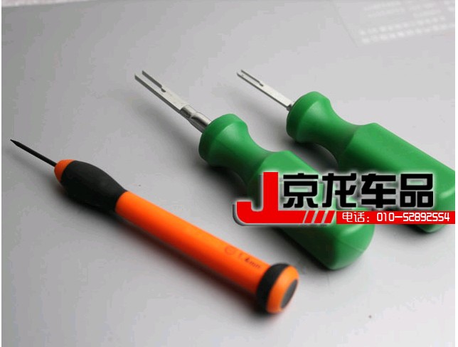

4 - минус , 14- плюс !
и теперь провода с трудом оттуда вытянешь, советую обзавестись для этих целей вот этим комплекто.. Ухх как с ними клево работать. ;)

Если 64 не прокатит, прибавь к этим 64 еще 36. Небольшой секрет от моих поставщиков! ;) НА одной машине прокатило! ;)
