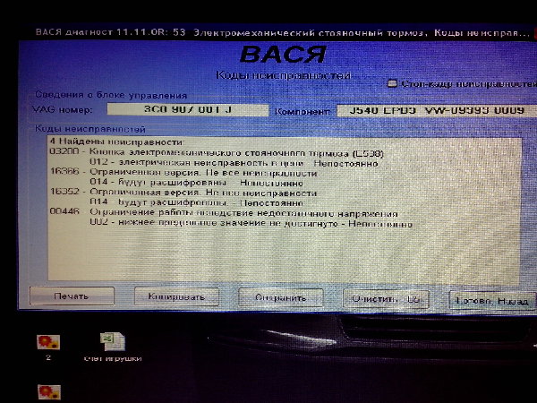

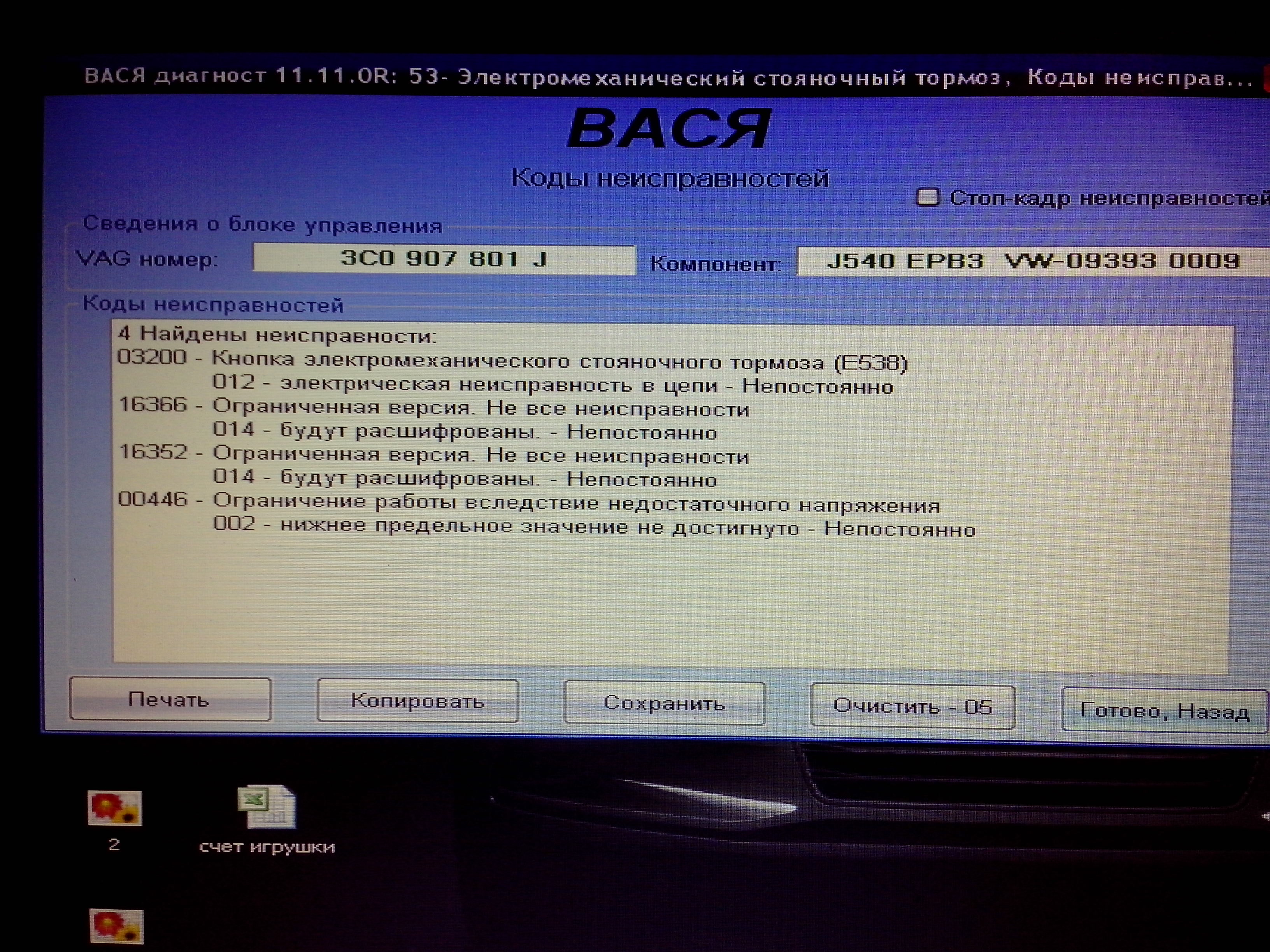

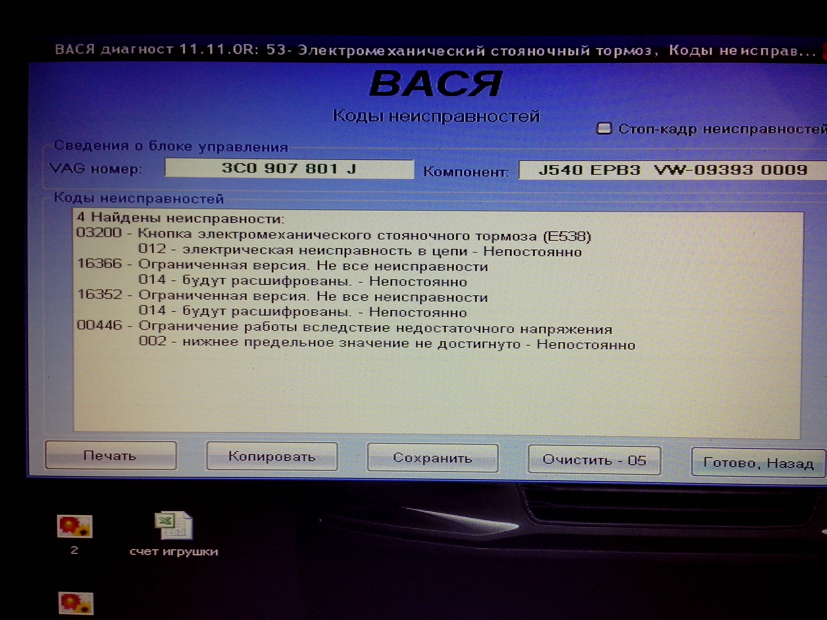

Продиагностировал сегодня после замены задних тормозных колодок на 45000 км. Что скажут эксперты, делов кнопке или ещё в чём? Если в ней, родимой, то менять или чистить контакты?

Re: Неисправность стояночного тормоза
Сообщение LASER! » 24 июл 2013, 19:01
Andrew71rus
сначала сотри все ошибки а потом уже смотри выскочит опять что-нить или нет...

Сообщение Andrew71rus » 24 июл 2013, 19:05
LASER! писал(а):Andrew71rus
Попробую. Но, причина периодических сбоев работы в чём то была? Может в подызношенных колодках. Хотя, в ошибках значится недостаточное напряжение и неисправность в цепи кнопки.
